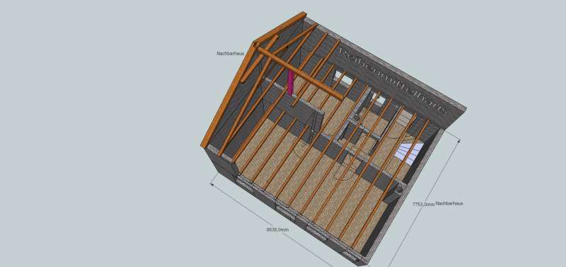

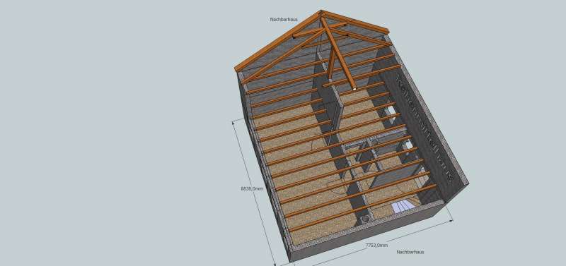

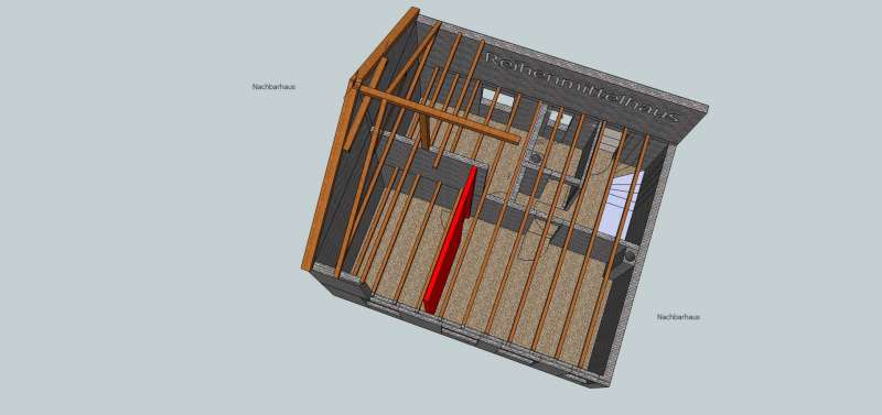

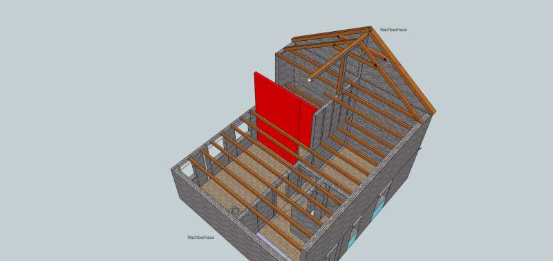

Hallo. Ich möchte mir dieses Haus kaufen doch stört mich eine Wand. Es ist ein Reihenmittelhaus. Ich habe das Haus innen komplett ausgemessen und gezeichnet.
Die Wand in Rot soll weg. Sie existiert auf gleicher Position im EGAbk. wie im 1. Stock . Jetzt die Frage: Ist das möglich oder nicht?
Die Nachbarn habe ich kurz gefragt die haben einen Doppel T Träger im Erdgeschoss reingezogen (vermutlich dass die Wand im 1. Stock nicht herunterkommt. (Wand in rot verläuft ja in Richtung Holzbalkendecke also denke ich die läuft durch 2 Stockwerke Voll durch Wandstärke ALLE innen 155 mm) )
Aber ich möchte die Wand ja im Erdgeschoss UND im 1. Stock entfernen.
Falls Info erforderlich wegen Statik): Das Dach ist als Konstruktion ein A (Zugstangen in 2 m Höhe im Speicher) und es sind im Speicher 2 Stützen im Abstand von 2,5 m von den Giebelwänden (auf letztem Bild in rot gekennzeichnet)
Hoffe mir kann da jemand Auskunft geben da es ein Kaufhindernis ist.
Vielen Dank.

    🔴 KRITISCH: Vollständige Entfernung einer durchgehenden Wand in Erdgeschoss und 1. Obergeschoss eines Reihenmittelhauses ist ohne statische Neuplanung und Genehmigung lebensgefährlich – Risiko von Deckenversagen, Rissbildung und Einsturz besteht auch für angrenzende Gebäude.
    🔴 KRITISCH: Die Wand ist mit hoher Wahrscheinlichkeit aussteifend wirksam; ihre Entfernung gefährdet die horizontale Stabilität des Gebäudes gegen Wind- und Erdbebenlasten.
    ⚠️ WICHTIG: Eine bloße optische Beurteilung (z. B. anhand der Lage zur Holzbalkendecke oder Nachbar-Träger) ist unzulässig – nur eine fachliche statische Berechnung durch einen zertifizierten Tragwerksplaner ist aussagekräftig.
    ⚠️ WICHTIG: Die von Nachbarn eingebaute Doppel-T-Trägerlösung entlastet nicht die darüberliegende Wand – deren statische Funktion bleibt unverändert und muss eigenständig ersetzt werden.

    Die beschriebene Wand im Reihenmittelhaus ist mit hoher Wahrscheinlichkeit eine tragende Wand, da sie über zwei Geschosse durchgehend angeordnet ist und die Nachbarn bereits einen Doppel-T-Träger im EGAbk. eingebaut haben – ein deutlicher Hinweis auf statische Funktion und Lastabtragung.
    🔴 Gefahr: Die gleichzeitige Entfernung der Wand im Erdgeschoss und im 1. Obergeschoss stellt ein schwerwiegendes statisches Risiko dar: Es drohen Deckendurchbiegungen, Rissbildung, Verformungen der Holzbalkendecke, Schäden an angrenzenden Gebäudeteilen und im Extremfall ein lokaler oder teilweiser Einsturz.
    🔴 Gefahr: Als Reihenmittelhaus ist die Wand zudem möglicherweise auch aussteifend wirksam – ihre Entfernung könnte die horizontale Stabilität des gesamten Gebäudes gegen Wind- und Erdbebenlasten beeinträchtigen, was bei derartigen Bauformen besonders kritisch ist.
    ⚠️ Korrektur: Die Annahme, dass ein Doppel-T-Träger im EG die Entfernung der Wand im OGAbk. rechtfertigt, ist fachlich falsch: Ein Träger im EG entlastet nur die darunterliegende Konstruktion, nicht die darüberliegende Wand oder deren Lastabtragung – die Wand im OG bleibt weiterhin tragend, solange sie nicht durch eine geeignete Ersatzkonstruktion ersetzt wird.
