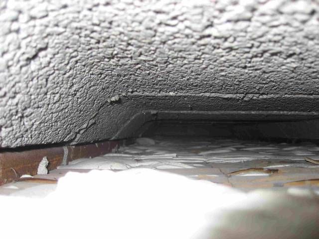

  2. Tragende Wand: Lasten, Statik & Deckenspannungsrisse
    tragende Innenwand
    Hallo Thorsten Kirchhoff ,
    "Tragende Zwischenwand ... " bedeutet, dass diese Wand etwas trägt  -  nämlich Lasten. Und diese kommen mindestens aus der Decke/Deckenbalken, eventuell auch aus dem Dach und Wände aus dem Geschoss darüber. Ist diese tragende Wand nun weg ohne das eine neue statische Tragfähigkeit hergestellt wird  -  gibt es mindestens Deckenrisse oder die Decke stürzt sogar ein. Deshalb vermute ich, das doch eine Tragfähigkeit hergestellt wurde, z.B. ein deckengleicher Unterzug oder ähnlich. Den sehen Sie u.U. nicht  -  da ja in der Decke.
    Somit wäre dann die neue Wand keine tragende Wand mehr.
    Mit freundlichen Grüßen
    Schwabe
  3. Betondecke: Zustand nach Wandentfernung – Analyse
    Ich habe die Decke heute ein mal in ...
    Ich habe die Decke heute ein mal in dem Bereich wo die alte Wand gestanden (+ rechts links 20 cm) hat geöffnet.
    Innen ist der Beton komplett "Jungfräulich" keine Reste von einer alten Mauer zu sehen. Also keine Beton, Mörtel, Gips, Schnitt oder Stemmstellen.
    Die Betonteile der sind wie folgt aufgebaut.
    Die Platte ist ca. 8 cm. dick. An den Seiten ist dann noch einmal eine Wulst von ca. 8 cm. Sieht also so [ aus nur halt nach rechts gekippt. (Kaiserdecke)
    Die Entfernung von Wand zu Wand beträgt ca. 4,50 Meter.
    Wie baut man die Wand nun am besten auf? Genügt YTONG?
    Danke schon mal bis hier ...
    Gruß Thorsten
