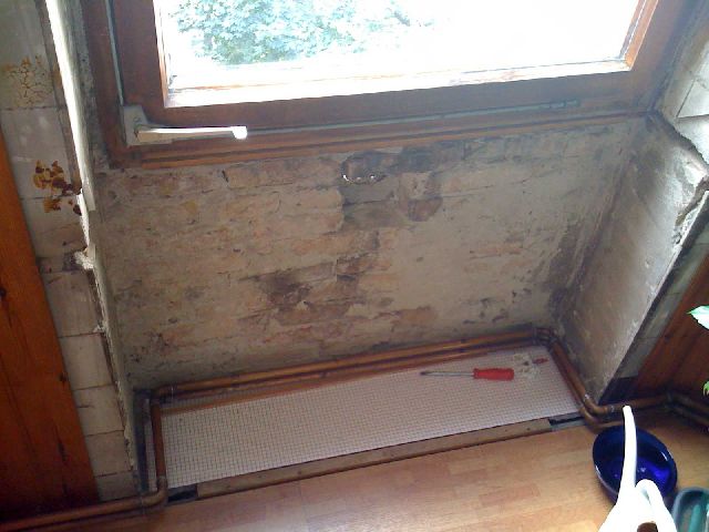

wir sind mit der Planung unserer Küche beschäftigt und zuvor steht eine Sanierung des Fensterbereiches (Altbau) an. Unter dem Fenster befand sich ein typischer Küchenspind, den wir jetzt nicht mehr erneuern werden. Unsere Planung sieht vor, den gesamten Nischenbereich auszumauern inkl. Schließung der Luftauslassöffnung.
Wie sieht jetzt der Schichtaufbau für diese Ausmauerung aus? Macht es Sinn, den kompletten Bereich auszumauern oder ist die Einbindung einer Luft- oder Dämmschicht zweckmäßig? Ein Baubiologe empfahl uns die Verwendung von zementgebundenen Steinen (wegen Schimmelresistenz). Welches Produkt ist hier sinnvoll?
Vielen Dank im Voraus für Eure Tipps!

Beim Ausmauern einer Küchenspind-Nische im Altbau sind mehrere Aspekte zu beachten. Ich empfehle, den Schichtaufbau sorgfältig zu planen, um Feuchtigkeitsprobleme und Schimmelbildung zu vermeiden.
Ein möglicher Schichtaufbau von innen nach außen könnte so aussehen:
- Innenputz (diffusionsoffen)
- Mauerwerk (z.B. Kalksandstein, Ziegel)
- Dämmung (mineralisch, z.B. Mineralwolle oder Calciumsilikatplatten)
- Außenputz (diffusionsoffen)
Achten Sie auf eine ausreichende Dämmung, um Wärmeverluste zu minimieren. Die Dämmstärke sollte den aktuellen energetischen Anforderungen entsprechen. Eine Hinterlüftung der Dämmung kann sinnvoll sein, um Feuchtigkeit abzuführen. 🔴 Achten Sie darauf, dass keine Wärmebrücken entstehen, da diese zu Kondenswasserbildung und Schimmel führen können.
Bezüglich der Luftauslassöffnung ist es wichtig, dass diese nicht zugemauert wird, um eine ausreichende Luftzirkulation zu gewährleisten. Dies kann durch den Einbau eines Lüftungsgitters sichergestellt werden.
👉 Handlungsempfehlung: Ziehen Sie einen Baubiologen oder Energieberater hinzu, um den optimalen Schichtaufbau und die Materialauswahl für Ihre spezifische Situation zu bestimmen.

Die geplante Ausmauerung einer ehemaligen Küchenspind-Nische im Altbau birgt erhebliche bauphysikalische Risiken, insbesondere bei unzureichender Berücksichtigung von Feuchteschutz, Wärmedämmung und Luftwechsel.
🔴 Gefahr: Die vollständige Schließung der Luftauslassöffnung ohne Ersatzlüftung führt zwangsläufig zu einer massiven Reduktion des Luftwechsels im Raum – dies begünstigt Kondensatbildung, erhöhte Raumluftfeuchte und langfristig Schimmelwachstum an kälteren Bauteiloberflächen, insbesondere an der neu eingebauten Wand.
🔴 Gefahr: Ein massiver Schichtaufbau ohne wärmedämmende Komponente erzeugt eine thermische Schwachstelle ("Kältebrücke"), die bei unzureichender Innendämmung oder fehlender Dampfbremse zu interstitiellem Kondensat und Bauteilschäden führen kann – besonders kritisch in Altbauten mit hoher Feuchtespeicherfähigkeit.
⚠️ Korrektur: Zementgebundene Steine allein garantieren keine Schimmelresistenz – entscheidend ist vielmehr die Oberflächentemperatur, die relative Luftfeuchte und die Dampfdiffusionsfähigkeit des gesamten Aufbaus; zementgebundene Baustoffe können sogar die Feuchtespeicherung im Mauerwerk verschärfen, wenn keine ausreichende Trockenkapazität gegeben ist.
➕ Ergänzung: Ein fachgerechter Schichtaufbau erfordert mindestens: eine dampfdiffusionsoffene, kapillaraktive Innendämmung (z. B. Calciumsilikatplatten oder Holzfaserdämmung mit diffusionsoffener Oberfläche), eine luftdichte Ebene mit Anschluss an die bestehende Raumlufttechnik, sowie eine nachträgliche, bedarfsgeführte Lüftungslösung (z. B. dezentrale Abluftanlage mit Wärmerückgewinnung).
➕ Ergänzung: Die Luftauslassöffnung darf nicht einfach verschlossen werden – sie ist Teil des natürlichen Lüftungskonzepts und muss durch eine technisch geregelte, hygienisch sichere Ersatzlüftung ersetzt werden, um die Mindestluftwechselrate gemäß DINAbk. 1946-6 einzuhalten.
👉 Handlungsempfehlung: Beauftragen Sie vor der Ausführung einen zertifizierten Energieberater (z. B. nach Energie-Effizienz-Expertenliste) oder einen bauphysikalisch qualifizierten Sachverständigen für Schimmelpilzfragen, um eine individuelle, feuchtesichere Konstruktion zu planen – inkl. Wärmebrückenanalyse, Feuchtesimulation und Lüftungskonzept.
