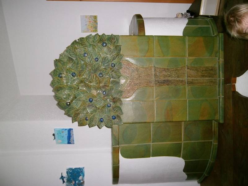

Kachelofen Sanierung: Fachmann statt Überstreichen!
Gegenfrage
Nehmen Sie bei einem Gebrauchtwagen auch einfach Pinsel und Farbe und streichen ihn neu? Oder geben Sie die Karre (wenn es sein muss) doch eher bei einer Lackiererei ab?So sollte es auch mit dem Ofen laufen. Überpinseln geht, sieht aber billig aus und hält nicht ewig. Also gleich einen Ofensetzer holen, der Ihnen die Dökorteile rückbaut und durch dezentere Teile ersetzt.
Kachelofen: Keramik nicht zerstören, sondern verkaufen!
Das sollten Sie
nicht tun. Für diese Keramik hat der Käufer nämlich richtig Geld hingelegt.So ist der Ofen zwar nicht gerade modern, ein 30 Jahre alter VW-Käfer ist aber auch nicht.
Nur möchte ich den sehen der ihn deswegen zerstört.Wenn Sie die Keramik so unbedingt weghaben wollen dann suchen Sie einen Käufer. Den finden Sie auch.
Kachelofen Optik: Alternative zu Farbe – Kacheln tauschen!
Grundofen oder Warmluftofen (mit Einsatz)?
Hallo KatjaIch würde, wie "wiki" schon erwähnt hat, die Kacheln auf keinen Fall nur mit Farbe überpinseln, dann würden Sie nur von einen "nicht modernen" Ofen, einen hässlichen haben.
Der Ofen ist, wie Herr Kern schon erwähnt, nicht gerade modern, würde heute auch kaum jemand von jüngeren Leuten so ein Ofen haben wollen. Aber zugegeben: der Ofen, bzw. die Ofenkacheln sind einzigartig, handgemacht und somit ein Unikat. Zu zerstören wäre zu Schade.
Ich verstehe auch, wenn der Ofen nicht zu Wohnraum passt und Geschmäcke sind sowieso unterschiedlich, deshalb rate ich Ihnen Folgendes:
- Verkaufen Sie die Kacheln, wenn möglich
- Von dem Erlös, können sie eventuell, eine neue Schamotte-Ofen-Vormauerung, Verputz durch einen Ofenbauer leisten. Dann haben Sie einen sauber, einheitlich verputzten, weißen Ofen. So stimmt die Optik und die Wärme bleibt erhalten.
Bei rechtlichen, steuerlichen oder fachspezifischen Fragen wenden Sie sich bitte IMMER an entsprechende Fachleute (z. B. Fachanwalt, Steuerberater, Sachverständige).Kachelofen neu gestalten: Tipps zu Kacheln, Farbe & Baum
💡 Kernaussagen: Der Thread diskutiert die Neugestaltung eines Kachelofens, wobei vom bloßen Überstreichen der Kacheln abgeraten wird. Stattdessen werden der Austausch der Kacheln durch einen Fachmann oder der Verkauf der alten Kacheln als sinnvolle Alternativen vorgeschlagen. Die Einzigartigkeit handgefertigter Kacheln wird betont.
⚠️ Wichtiger Hinweis: Vom Überstreichen der Kacheln wird abgeraten, da dies optisch wenig ansprechend ist und nicht dauerhaft hält. Details dazu im Beitrag Kachelofen Sanierung: Fachmann statt Überstreichen!.
✅ Empfehlung: Bevor die Kacheln zerstört werden, sollte geprüft werden, ob es Interessenten für die alten Kacheln gibt. Dies wird im Beitrag Kachelofen: Keramik nicht zerstören, sondern verkaufen! erläutert.
🔧 Praktische Umsetzung: Eine Alternative zum Überstreichen ist der Austausch der Kacheln durch einen Ofenbauer, um die Optik des Kachelofens zu modernisieren. Dies wird im Beitrag Kachelofen Optik: Alternative zu Farbe – Kacheln tauschen! diskutiert.
👉 Handlungsempfehlung: Kontaktieren Sie einen Ofenbauer für eine professionelle Beratung zur Sanierung oder zum Austausch der Kacheln. Alternativ können Sie versuchen, die alten Kacheln zu verkaufen, bevor Sie diese entsorgen.
