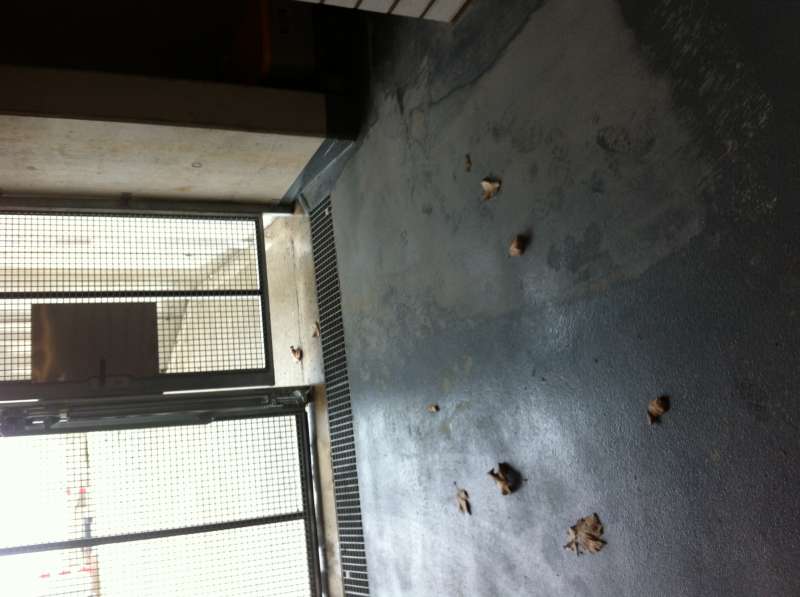

Es handelt sich um einen Neubau in BW und die Rettungstür wurde laut Bild wie folgt in der Tiefgarage ausgeführt:
Da man anscheinend aus Kostengründen einen Absatz vor der Tür (öffnet natürlich nach außen) weggelassen hat ist der große Abstand zwischen Tür und Boden zum Öffnen erforderlich.
Logische Konsequenz ist, dass Tiere vieler Art inkl. Marder Zugang zur Tiefgarage haben.
Meine Fragen an die Bauexperten ... ;
  • ist diese Ausführung baurechtlich korrekt?
  • falls ja, welche Möglichkeiten gibt es, Tieren den Zugang zu verhindern?
Ich freue mich über jeden Hinweis! cu Christian

  2. Tiefgarage: Baurecht vs. Zivilrecht bei Bodenabstand
    Baurecht
    Für dieses Detail interessiert sich das öffentliche Baurecht nicht. Das ist Zivilrecht. Man könnte den Spalt sicher mit einer Gummischürze oder ähnlichem schließen / verkleinern.
  3. Tiefgarage: Sachgerechte Ausführung der Außentür?
    Ergänzung
    besten Dank für die schnelle und befürchtete Antwort. Aber ... ; kann man eine derartige Ausführung noch als sachgerecht bezeichnen?
  4. Tiefgarage: Keine Ferngutachten zum Tür-Bodenabstand
    keine FernGutachten
    Nun, also wir erstatten hier keine Ferngutachten.

  6. Tiefgarage: Tier-Zutritt – Erforderlich bei Auftragserteilung?
    Die Definition
    "dass durch so eine offene Gittertür keine Kleintiere hereinkommen dürfen" sehe ich z.B. als NICHT erforderlich bei Auftragserteilung an. Für mich ist es logisch und selbstverständlich, das durch eine Außentür keine Katzen, Marder, Hunde etc. in die Garage kommen können.
    Lächel, ein Gutachten ist hier sicherlich nicht erforderlich; der Sachverhalt ist offensichtlich.
    Es stellt sich einfach die Frage, ist diese Ausführung einer Garagenaußentür sachgerecht und als ordentliche Handwerksleistung zu akzeptieren.
    Ihren Ausführungen nach müsste auch eine Wohnungstür mit einem 20 cm Spalt akzeptiert werden wenn expliziert keine bündig schließende bestellt worden sei? Socle Verträge sind mir bis dato nicht bekannt  -  aber ich bin ja hier um Meinungen zu hören und zu lernen ...
  7. Tiefgarage: Vertragliche Ansprüche bei Mangelnder Ausführung
    Darauf kann es hinauslaufen
    Als Außentür würde ich das noch nicht mal bezeichnen. Das ist nur ein Gitter zu einer Garage mit Außenluftzutritt. Es gibt nicht für jede Situation eine Regel der Technik, die greift. Was hier geschuldet ist ergibt sich einzig aus dem Vertrag, wer mit wem einen Vertrag hat etc.
    Wenn Ihr Vertragspartner sich von diesem Mangel nichts an nimmt, dann bleibt Ihnen ja nur übrig
    1. Ruhe geben
    2. mit minimalem Aufwand eine Gummilasche o.ä. anbringen (lassen)
    3. oder klagen
    Im 3. Fall schickt dann schlimmstenfalls das Gericht einen gerichtsbestellten Sachverständigen vorbei, der teuer feststellt, das er sich auf keine Regel der Technik beziehen kann und es vom Vertrag abhängt und nur juristisch zu bewerten ist. Eine Gittertür zur luftoffenen Tiefgarage ist eben doch was anderes als eine Wohnungstür.
