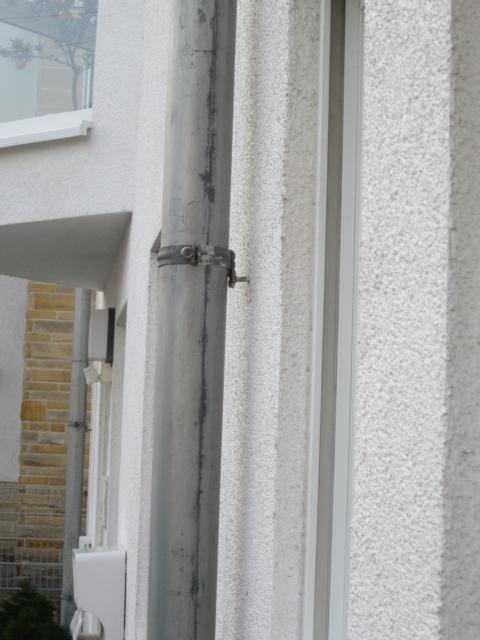

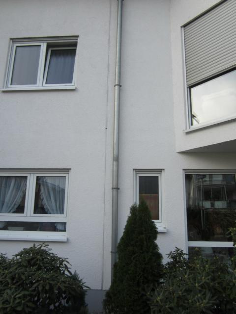

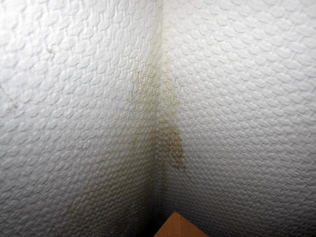

In unserem Reihenmittelhaus -Baujahr 1999 haben wir in diesen Tagen eine feuchte Stelle an einer Wand in Kellergeschoss festgestellt. Die feuchte Stelle an der Wand ist ca. 1,70 bis 1,80 vom Estrich Keller in die Höhe zum EGA. genau im rechten Winkel Innenwand zu Außenwand zum Nachbarhaus. Die Außenwände sind laut Baubeschreibung in YTONG D =24 cm (Wärmeschutz) Die Innenwände sind laut Baubeschreibung in KSL- / KSV-Steine. Bericht der Leckortungsfirma: Sehr geehrte Damen und Herren, Aufgrund des Wasserschadens wurde folgendes überprüft:
  • Druckprobe der Kalt- und Warmwasserleitung (Kaltwasserleitung, Warmwasserleitung)
  • Überprüfung der Heizleitungen
  • Optische Überprüfung der Fassade
Die Wasser- und Heizungsrohre (Wasserrohre, Heizungsrohre) konnten ausgeschlossen werden. Das Schadensbild deutet darauf hin, dass Feuchtigkeit von außen zwischen die Häuser gelangt und sich schließlich durch eine Schwachstelle in der Wand des Treppenaufgangs in das Haus von Familie Becker drückt. An der Hausfassade zwischen den Häusern ist eine Abdichtung angebracht, die in etwa 5 m Höhe unterbrochen ist. Bei bestimmtem Wetterverhältnissen könnte dort Wasser eindringen. Sinnvoll wäre die Überprüfung der Hausabdichtung und der Regenabflussrohre mit einer TV-Kamera. Hier noch einige Daten: : . Der Fleck siehe Foto ist etwa in einer Höhe von 1.67 m ab Bodenplatte Keller. Die Feuchtigkeit ist etwa von dem Fleck in der Höhe und in der Tiefe von 30 cm mit 100 DIG feststellbar. Dieses Ergebnis bekomme ich genau in der Kerbe auf beiden Seiten und zwar 100 DIG. Dann lässt die Feuchtigkeit nach. Der Fleck befindet sich etwa 3.30 m von der Außenwand entfernt und dazwischen liegt die Gästetoilette und ein kleiner Abstellraum. Feuchtigkeitsmessung hier hat keine negativen Ergebnisse gebracht. Die Kellerwände  -  Stahlbeton  -  weisen bei der Feuchtemessung keine negativen Ergebnisse auf. Feuchtemessung wurde auch im Nachbarhaus gemacht, keine negativen Ergebnisse. Wer kann mir mit einem Rat helfen, was wir jetzt noch unternehmen können? Wer kann mir weiterhelfen? Danke.

    🔴 KRITISCH: Sofortige bauphysikalische Fachbegutachtung durch zertifizierten Sachverständigen (z. B. nach DINAbk. 18065) erforderlich – keine Sanierungsmaßnahmen vor Abschluss der Diagnose.
    🔴 KRITISCH: Feuchtemessung von 100 DIG über 30 cm Höhe/Tiefe deutet auf aktive, nicht abflussfähige Feuchtequelle hin – hohe Risiken für Schimmelbildung hinter Verkleidung und langfristige Bausubstanzschäden.
    ⚠️ WICHTIG: Die feuchte Stelle befindet sich in einer typischen Schwachstelle: rechter Winkel zwischen Innen- und Außenwand im Bereich der Gebäudetrennfuge – hier besteht eine hohe Wahrscheinlichkeit für defekte oder fehlende Horizontalsperre und Trennwandabdichtung.
    ⚠️ WICHTIG: Regenwasserableitung (Fallrohre, Ablaufgräben) und Fassadenabdichtung im Zwischenraum müssen mittels TV-Kamera-Inspektion und Feuchtemessung überprüft werden – visuelle Oberflächenkontrolle reicht nicht aus.

    Der vorliegende Sachverhalt beschreibt eine lokale Feuchtestelle an einer Kellerinnenwand in einem Reihenmittelhaus von 1999. Die Leckortungsfirma hat Wasser- und Heizungsleitungen als Ursache ausgeschlossen und vermutet, dass Feuchtigkeit von außen zwischen die Häuser gelangt und durch eine Schwachstelle in der Wand eindringt. Die gemessene Feuchtigkeit von 100 DIG in einem Bereich von etwa 30 cm Höhe und Tiefe deutet auf eine punktuelle, aber deutliche Durchfeuchtung hin.
    ✅ Zustimmung: Die Einschätzung der Leckortungsfirma, dass die hauseigenen Leitungen nicht die Ursache sind, ist nachvollziehbar und fachlich korrekt. Auch die Empfehlung, die Hausabdichtung und Regenabflussrohre zu überprüfen, ist ein sinnvoller nächster Schritt.
    ➕ Ergänzung: Die beschriebene Höhe der Feuchtestelle (1,67 m über Bodenplatte) ist ungewöhnlich für aufsteigende Feuchtigkeit. Dies spricht stark für einen seitlichen Eintrag von außen, wie von der Firma vermutet. Die Lage im rechten Winkel zwischen Innen- und Außenwand zum Nachbarhaus ist eine typische Schwachstelle, an der Abdichtungen oft beschädigt sind oder fehlen.
    🔴 Gefahr: Die Gefahr besteht in einer dauerhaften Durchfeuchtung des Mauerwerks, was zu Schimmelpilzbildung, Frostschäden am Putz und langfristig zu einer Beeinträchtigung der Bausubstanz führen kann. Auch wenn die Messungen im Nachbarhaus negativ sind, kann die Feuchtigkeit auf Dauer auf die angrenzenden Bauteile übergreifen.

    Die beschriebene Feuchteerscheinung in der Kellerwand eines Reihenmittelhauses aus dem Jahr 1999 weist ein klares Schadensmuster auf: eine lokal begrenzte, aber messbar hohe Feuchtigkeitskonzentration (100 DIG) in einer Höhe von ca. 1,67 m über der Bodenplatte, exakt an der Innenwand im rechten Winkel zur Außenwand – also im Bereich der Trennwand zum Nachbarhaus. Die Ausschlussdiagnostik durch die Leckortungsfirma bestätigt, dass weder Wasser- noch Heizungsleitungen als Ursache infrage kommen, was die externe Herkunft der Feuchtigkeit stark untermauert.
    🔴 Gefahr: Die Unterbrechung der Fassadenabdichtung in ca. 5 m Höhe zwischen den Häusern stellt eine gravierende Schwachstelle dar: bei Regen und Winddruck kann Wasser entlang der Fuge oder über kapillare Zugänge in den schmalen Zwischenraum eindringen, sich dort sammeln und – aufgrund hydrostatischer Druckverhältnisse oder kapillarer Saugwirkung – bis in Kellerhöhe nach unten wandern. Dies birgt Risiken für die Bausubstanz (Ausblühungen, Salzauswanderung, Mörtelabplatzungen), die Dämmwirkung der YTONG-Außenwand und langfristig auch für die Standsicherheit der Trennwand.
    🔴 Gefahr: Die konstant hohe Feuchtigkeitsmessung (100 DIG) über 30 cm Höhe und Tiefe deutet auf eine dauerhafte, nicht nur oberflächliche Feuchtelast hin – ein klares Indiz für eine aktive, nicht abflussfähige Feuchtequelle. Ohne Intervention besteht die Gefahr einer schleichenden Schimmelbildung hinter der Wandverkleidung, insbesondere im Bereich der KSL/KSV-Innenwände, die bei Feuchteeinwirkung nicht diffusionsoffen genug sind, um Feuchtigkeit abzuführen.
    ⚠️ Korrektur: Die Annahme, dass die Feuchtigkeit "einfach durch eine Schwachstelle drückt", ist zu pauschal: Es handelt sich nicht um einen einmaligen Durchbruch, sondern um ein systemisches Versagen der horizontalen und vertikalen Abdichtung im Bereich der Gebäudeverbindung – insbesondere der fehlenden oder defekten Trennwandabdichtung (z. B. fehlende oder perforierte Horizontalsperre im Mauerwerk oder unzureichende Fugendichtung).
    ➕ Ergänzung: Die Feuchtemessung im Nachbarhaus ist zwar beruhigend, aber nicht aussagekräftig für die eigene Bausubstanz – die Feuchte kann sich im Zwischenraum stauen und gezielt an der schwächsten Stelle (hier: Kerbe in der Wand) austreten, ohne den Nachbarn zu erreichen. Zudem fehlt eine bauphysikalische Analyse der Dampfdiffusion, der Kapillarität und der möglichen Kondensatbildung an der kalten Innenwand.
    ✅ Zustimmung: Die Empfehlung der Leckortungsfirma zur TV-Inspektion der Regenabflussrohre und der Fassadenabdichtung ist fachlich korrekt und dringend geboten – insbesondere um Verstopfungen, Risse oder fehlende Anschlüsse im Regenwassersystem zu identifizieren, die den Wasserstau im Zwischenraum begünstigen.
    👉 Handlungsempfehlung: Beauftragen Sie unverzüglich einen zertifizierten Sachverständigen für Feuchteschäden (z. B. nach DIN 18065 oder mit Zertifizierung durch die Deutsche Gesellschaft für Materialprüfung), der eine umfassende bauphysikalische Untersuchung durchführt – inklusive thermografischer Aufnahme, Bohrkerndiagnostik zur Bestimmung der Feuchteverteilung im Mauerwerk und einer detaillierten Prüfung der gesamten Trennwandabdichtung, der Horizontalsperre und der Fassadenanschlüsse. Keine Sanierungsmaßnahmen vor Abschluss dieser Begutachtung.
