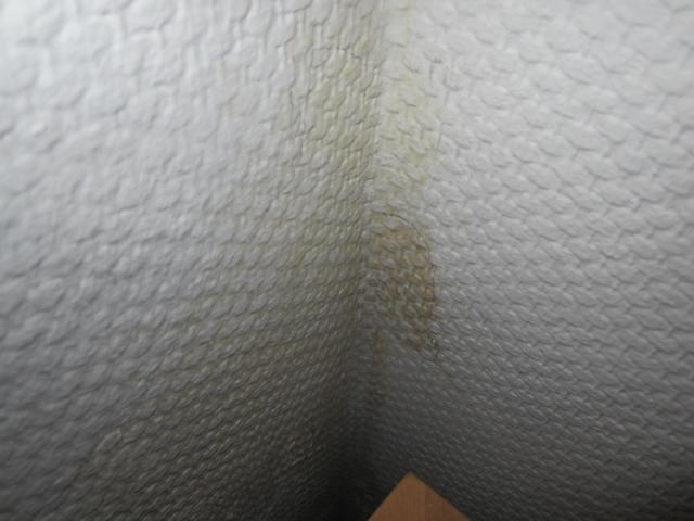

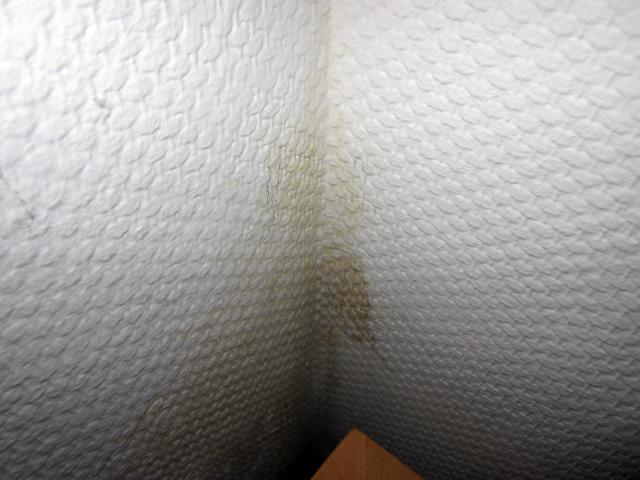

Feuchte Wand im Keller: Ursachen, Leckortung & Sanierung im Reihenhaus?
In unserem Reihenmittelhaus haben wir in diesen Tagen eine feuchte Stelle an einer Wand in Kellergeschoss festgestellt.

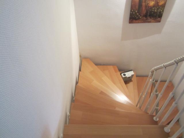

Die feuchte Stelle an der Wand ist ca. 1,70 bis 1,80 vom Estrich Keller in die Höhe zum EGAbk.. genau im rechten Winkel Innenwand zu Außenwand zum Nachbarhaus.
Die Außenwände sind laut Baubeschreibung in YTONG D =24 cm (Wärmeschutz)
Die Innenwände sind laut Baubeschreibung in KSL- / KSV-Steinen
Eine Leckortung von einer Fachfirma hat zunächst kein Ergebnis gebracht, es konnte nicht festgestellt werden woher die Feuchtigkeit kommt. Rohre laufen in der Wand nicht. Wasser wurde abgelassen und wieder Aufgefüllt, kein Druckverlust, kein Druckverlust der Heizung. Keine Ergebnisse mit der Wärmebildkamera. Feuchtigkeit wurde gemessen und bestätigt, Fleck ca. 40 x 40 cm.
Wer kann mir mit einem Rat helfen, was wir jetzt noch unternehmen können?

  2. Feuchte Kellerwand: Außenabdichtung & Nachbaranschlüsse prüfen!
    Moin, Moin,
    ein Bild von außen würde ich gerne sehen; vor allem wenn da ein Fallrohr ist. Wurde die Außenabdichtung dort kontrolliert? Wie alt ist das Haus? Hat der Nachbar seine Haus (Wasser) Anschlüsse auf der anderen Seite der Trennwand? Grüße aus Hamburg
  3. Feuchte Kellerwand: Thermografie & Feuchtemessung durch Fachmann
    Ordentliche Untersuchung urch einen Fachmann sollte doch fruchten
    Thermografie, Mikrowellen-Feuchtemessung ... Warum soll man da nichts finden?!
