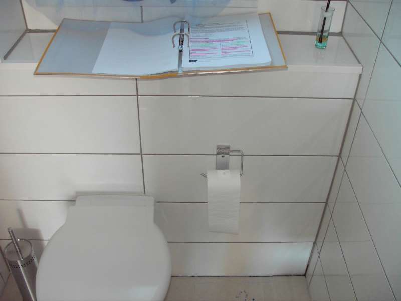

wir sind seit Juni in einen Neubau (Fertigteilhaus) gezogen, Im Gäste WC haben wir vor der Außenwand eine "vorgesetzte Wand" wo sich der Spülkasten für das WC und Rohrleitungen befinden. Nun ist die Wand an einer Seite etwas nach hinten also Richtung Außenwand zurückgerutscht, so ca. 1 cm, dadurch ist natürlich die Silikonfuge gerissen. Was uns nun stutzig macht, ist das es da in der Fuge herein zieht. Hat da jemand Erfahrung bzw. ist das normal?

Wandverschiebung: Luftzug deutet auf Bauschaden hin!
Fertighaus: Hersteller kontaktieren oder Gutachter beauftragen?
Ist es sinnvoll den Hersteller bitten ...
Ist es sinnvoll den Hersteller bitten dies abzuschalten oder soll ich einen Gutachter hinzuziehen? Was kostet ca. ein Gutachter? -
Wandverschiebung: Ursache – Undichtigkeit im Fertighaus!
Ursache ist doch einfach ...
Ursache ist doch einfach das Haus ist nicht luftdicht. Punkt. Wurde bd-Test gemacht? Entstand die Ritze, nachdem Gewicht aufs WC kam? Das ist ja vermutlich nicht von Anfang an gewesen ... -
Wand beweglich: Blower-Door-Test trotz Riss in Silikonfuge?
Hallo, Blower-Door-Test wurde gemacht, ...
Hallo, Blower-Door-Test wurde gemacht, war auch OK. Das Silikonfugen reißen ist ja beim Neubau relativ normal, das haben wir an vielen Stellen, aber nicht so extrem, also so "riesen Spalte" wenn man gegen die Wand drückt kann man die Wand leicht bewegen -
Vorwandelement WC: Instabile Konstruktion als Ursache?
Meist
zieht es dort ja auch aus der Betätigungsplatte!?
Wenn die Ecke da unten wackelt, ist auch die Unterkonstruktion bzw. die Beplankung des Vorwandelementes nicht ausreichend stabil hergestellt worden.
Grüße -
Luftdichtheitsprobleme: Silikonfuge als Symptom im Fertighaus
ein bisl Silikon tut es hier auf Dauer nicht mehr
Zugerscheinungen durch Ixelfugen der Abseite (Drempelwand) und ggf. auch Zugerscheinungen aus der Spülgarnitur sind deutliche Anzeichen für unzureichende Luftdichtheit. Da ändert sich auch nichts dran, wenn der n50-Wert als Gesamtwert des Hauses beim BDT noch OK war.
Da sollten Sie mal einen Fachmann vor Ort prüfen lassen, was für eine fachgerechte Mängelbeseitigung alles erforderlich ist.
Was sagt eigentlich der Bauträger/Generalunternehmer/Verkäufer? Haben Sie den Mangel schon schriftlich angezeigt und zur Stellungnahme und Mängelbeseitigung aufgefordert?
