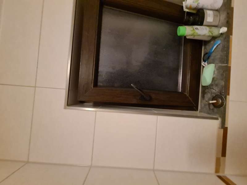

das Badezimmerfenster meiner Freundin steht seit geraumer Zeit in Kippstellung und lässt sich nicht schließen.
Der Fensterhebel lässt sich nur ca. 45 Grad drehen, ohne dass sich etwas tut.
Hat sicher etwas mit der Fehlbedienungssperre zu tun.
  • Was kann ich tun?
  • Im gekippten Zustand kommt man ja an die Mechanik nicht ran - oder vielleicht doch?

    Ich vermute, dass das Problem mit der Fehlbedienungssperre oder dem Fensterbeschlag zusammenhängt. Im gekippten Zustand kann sich der Mechanismus verhaken, besonders wenn der Fenstergriff blockiert.
    Mögliche Ursachen und Lösungen:
    • Fehlbedienungssperre: Suchen Sie nach einem kleinen Hebel oder Knopf am Fensterbeschlag in der Nähe des Griffs. Drücken Sie diesen, während Sie den Griff bewegen.
    • Verhakte Mechanik: Versuchen Sie, das Fenster leicht anzudrücken oder zu ziehen, während Sie den Griff bewegen. Manchmal hilft es, den Druck auf den Beschlag zu verändern.
    • Beschädigter Beschlag: Wenn der Griff sich weiterhin nur schwer bewegen lässt und keine Besserung eintritt, könnte der Beschlag beschädigt sein.
    🔴 Gefahr: Versuchen Sie nicht, das Fenster mit Gewalt zu schließen, da dies den Mechanismus weiter beschädigen könnte.

    Der geschilderte Fall eines Badezimmerfensters, das sich nach längerer Kippstellung nicht mehr schließen lässt und dessen Hebel sich nur etwa 45 Grad drehen lässt, deutet auf ein mechanisches Problem im Beschlag hin. Die Vermutung des Nutzers, dass es sich um eine Fehlbedienungssperre handelt, ist nachvollziehbar, aber nicht abschließend korrekt. Bei modernen Fenstern blockiert die Fehlbedienungssperre den Hebel tatsächlich, wenn das Fenster nicht korrekt geschlossen ist, jedoch ist die typische Blockade meist bei 90 Grad oder einer anderen Position spürbar.
    ⚠️ Korrektur: Die Annahme, dass man im gekippten Zustand nicht an die Mechanik herankommt, ist nicht ganz richtig. Bei vielen Fenstern kann man durch Abziehen der Abdeckkappen an den Scharnieren oder durch Lösen der oberen Schere die Mechanik freilegen, um den Fehler zu beheben. Eine pauschale Aussage, dass kein Zugang möglich ist, könnte den Nutzer davon abhalten, eine einfache Reparatur selbst durchzuführen.
    ➕ Ergänzung: Die wahrscheinlichste Ursache ist, dass der sogenannte "Eckumlenkungshebel" oder die "Schere" im Kippzustand verklemmt ist. Dies kann durch Verschmutzung, Korrosion (gerade im Badezimmer) oder einen gebrochenen Bolzen ausgelöst werden. Ein weiterer häufiger Grund ist, dass der Fensterflügel durch das Eigengewicht im Kippzustand leicht abgesackt ist und die Mechanik blockiert.
    👉 Handlungsempfehlung: Versuchen Sie zunächst, den Fensterflügel leicht anzuheben oder nach oben zu drücken, während Sie den Hebel betätigen. Oft löst sich dadurch die Blockade. Sollte dies nicht helfen, entfernen Sie vorsichtig die Abdeckkappen der oberen Schere und prüfen Sie, ob ein Bolzen herausgesprungen ist. Wenn Sie unsicher sind oder die Mechanik stark korrodiert wirkt, beauftragen Sie einen Fensterbauer oder Fachhandwerker. Die Kosten für eine solche Reparatur liegen in der Regel zwischen 80 und 200 Euro, je nach Aufwand und Ersatzteilbedarf. Zögern Sie nicht, da ein dauerhaft gekipptes Fenster ein Sicherheitsrisiko darstellt und zu höheren Heizkosten führt.

  3. Lösung: Fehlbedienungssperre am Fenster finden & aktivieren
    Foto von wiki
    Fehlbedienungssperre finden und betätigen
    Bei YouTube suchen "Fehlbediensperre in Fenstern und Balkontüren" Bitte ein Foto mit richtig herum eingebautem und geöffnetem Fenster hier einstellen, wenn's geklappt hat 😉
    Fenster in Kippstellung lässt sich nicht schließen – Ursachen & Lösungen
    💡 Kernaussagen: Das Problem liegt oft an der Fehlbedienungssperre. YouTube-Videos können bei der Lösung helfen. Ein falsch eingebautes Fenster ist eine unwahrscheinliche, aber mögliche Ursache. Die Reparatur kann meist selbst durchgeführt werden.
    ⚠️ Wichtiger Hinweis: Bevor der Brechhammer zum Einsatz kommt, sollte man prüfen, ob das Fenster wirklich falsch eingebaut ist, wie im Beitrag Fenster-Einbau: Ist mein Fenster falsch eingebaut? angedeutet wird.
    ✅ Zusatzinfo: Eine Anleitung zur Aktivierung der Fehlbedienungssperre findet sich im Beitrag Lösung: Fehlbedienungssperre am Fenster finden & aktivieren. Das dort verlinkte YouTube-Video kann sehr hilfreich sein.
    👉 Handlungsempfehlung: Zuerst die Fehlbedienungssperre überprüfen und aktivieren. Falls das Problem weiterhin besteht, einen Fachmann für Fensterreparatur kontaktieren, um die Mechanik oder den Fensterbeschlag zu überprüfen. Die Investition in professionelle Hilfe kann Folgeschäden vermeiden.
