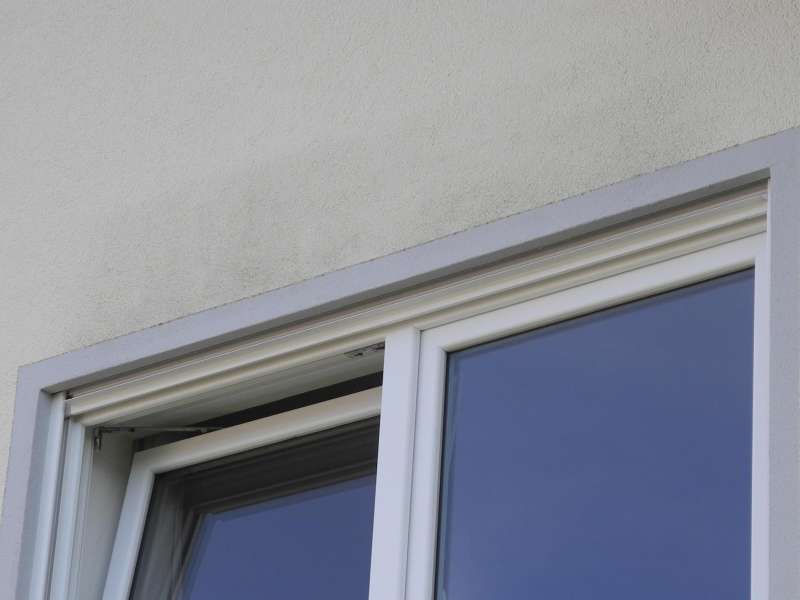

wer kann etwas zu dem Schwarzen Schatten über dem Fenster sagen?
Ich kann mir nicht erklären was es ist. Haus ist mit Liapor gebaut und Verputzt gelb eingefärbt)
Der Schatten ist nur über einem Fenster (Schlafzimmer ). Man kann deutlich den Umriss des Rollladenkastens erkennen.

beginnende Veralgung
wahrscheinlich ist dieses Fenster häufiger als andere auf Dauerkippstellung ... Wie das in ein paar Jahren aussieht, können Sie in dem Beitrag zu Veralgung auf meiner Homepage sehen. -

Aber warum tritt es nur an einem Fenster auf?
Hat es auch was mit der Lage zu tun bzw. treten solche "Veralgungen" nur auf Nord/Ost Seiten auf?
Und so genau? Es ist ja exakt der umriss des uberputzen Rollladenkastens zu sehen, am Rest der Fassade nichts.

Wie Martin bereits bemerkte, wir hier scheinbar laufend falsch gelüftet. Schlafzimmer ist wohl und / oder schwach beheizt, durch Dauerkippen des Fensters schlägt sich die austretende feuchtwarme Raumluft an der kalten Rollladenkastenoberfläche nieder und kondensiert. -

also ist es dann kein Mangel
das heißt dann für mich das hier keiner der Handwerker nachlässig gearbeitet hat und es keinen Mangel in im eigentlichen Sinn darstellt?
Einfach das Luft und Heizverhalten ändern?

Häufig ist es so, dass kalte Luft in den Rollladenkasten einströmen kann und dadurch dieser Bereich deutlich kälter als das umliegende Mauerwerk ist. Manchmal sind die Kästen auch innen so gut gedämmt, dass vom Innenraum weniger Wärme in den Kasten gelangt, als über das übrige Mauerwerk.
Zusammenfassend resultiert die Abzeichnung aus einer Temperaturdifferenz.
Feuchtigkeit liegt dann im Bereich der Rollladenkästen länger vor (da kälter), sodass hier eher Schimmelwachstum u.ä. stattfindet.
