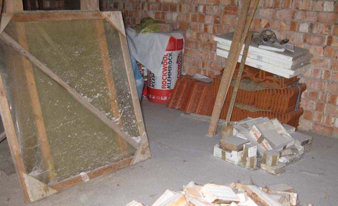

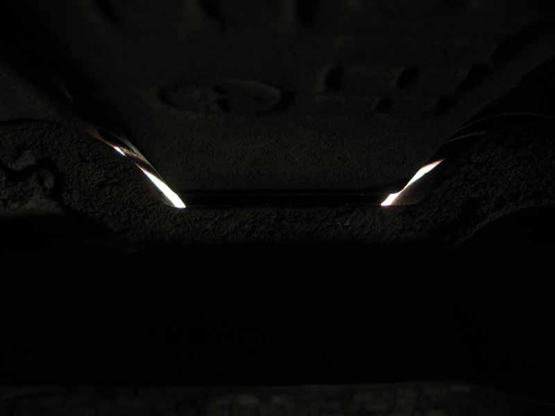

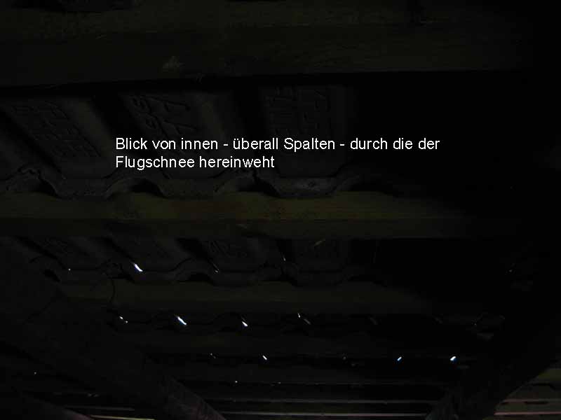

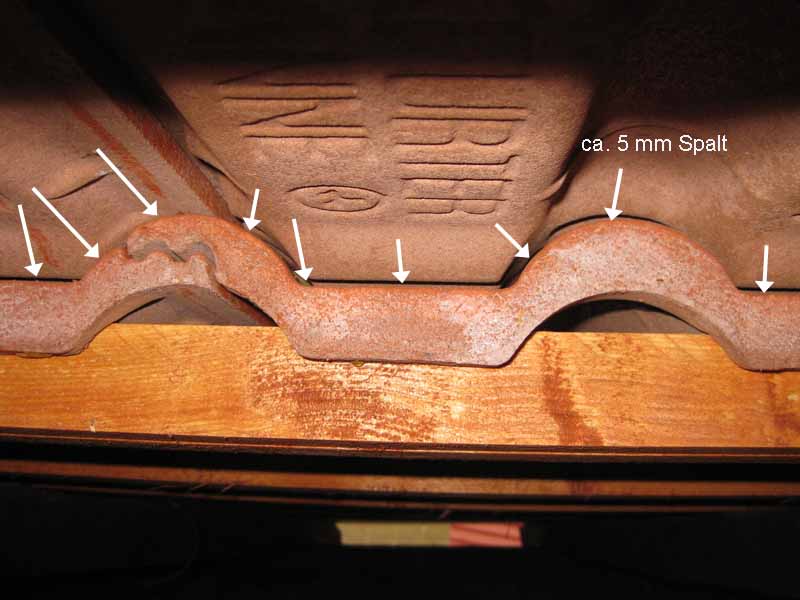

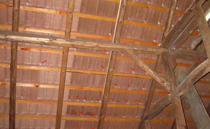

Habe im letzten Jahr das Dach meines Wirtschaftsgebäudes/Garage mit BMI BRAAS Betondachsteinen (Frankfurter Pfanne) vom Dachdeckerbetrieb eindecken lassen. Leider musste ich jetzt feststellen, dass bei Windgestöber Flugschnee durch die Fugen der "Ziegel" weht und somit innen alles mit einer Schneeschicht bedeckt. Der Dachstein-Hersteller BMI BRAAS empfiehlt nachträglich die Anbringung einer Schutzfolie. Dies ist nunmehr schlecht möglich, da diese in der Regel auf den Sparren befestigt wird und jetzt ja alles verlattet und eingedeckt ist. Leider hat mich der Dachdecker auch seinerzeit nicht auf diese Problematik hingewiesen, dass offensichtlich die Dachsteine ohne Unterdeckung bei Flugschnee nicht dicht sind. Ich habe auch kein Interesse diese Dachdeckerfirma auch wegen der fehlenden Hinweise noch einmal kostenpflichtig zu beschäftigen, um hier die entsprechenden Maßnahmen vorzunehmen. So plane ich, selbst die Fugen mittels PU-Schaum (alternativ mit Silikon) von innen auszuspritzen. Ist dies sinnvoll? Erbitte Tipps und Ratschläge. Näheres bitte den beigefügten Fotos entnehmen. Danke!

  2. Flugschnee vermeiden: Unterspannbahn vs. Mörtel – Kostenfrage!
    Dem Entgegen zu wirken
    wurde früher Innen mit Mörtel verstrichen. Heute kommt eine Unterspannbahn drunter um den Eintrieb von Flugschnee zu vermeiden.
    Ich kann mir allerdings gar nicht vorstellen das der DD keine USB/UDB mal angesprochen hat! Oder wurde diese Ihrerseits wegen der Kosten für die Folie und Konterlattung abgelehnt? Sicher können sie da Schaum oder irgend etwas hinmachen  -  Wie lange das hält? Wenn würde ich als "Laie" aber Silicon nehmen. Wenn denn dann!
    Die "großen" Spalten lassen sich eigentlich nur durch krummes Gebälk erklären!
