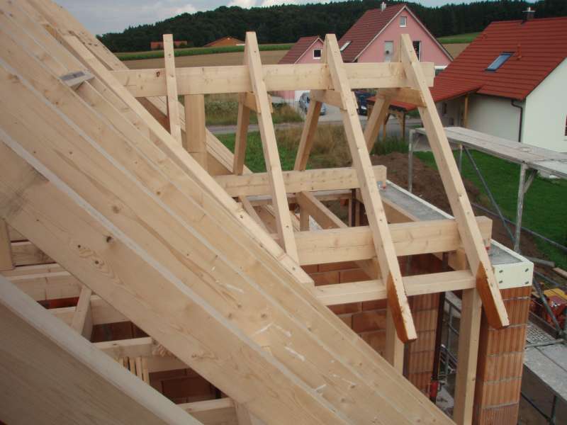

Bei mir wurde der Dachstuhl aufgerichtet und ich habe eine Gaube in Holzständerbauweise.
Nun ist meine Fragen, welches Material soll ich als Außenwand für meine Gaube hernehmen? Mein Zimmermann meinte, ich sollte einfach Perimeterdämmung draufnageln (Außenwand wird verputzt) und dann ganz normal mit Glas- oder Mineralwolle (Glaswolle, Mineralwolle) dämmen. Kann ich die Perimeterdämmung so einfach als Außenwand nutzen oder wäre ein anderes Material sinnvoller? Wie sollte eigentlich solch eine Gaube korrekt aufgebaut sein (von außen nach innen)?
Vielen Dank für Eure Bemühungen im Voraus!
MfG
Thomas

Ich würde den Aufbau von innen nach außen wie folgt empfehlen: Holzständerwerk, Innendämmung (z.B. Mineralwolle), Dampfbremse, Holzweichfaserplatte, Hinterlüftungsebene, Fassadenbekleidung (z.B. Holz, Schiefer, Putz).
👉 Handlungsempfehlung: Lassen Sie sich von einem Fachmann (Zimmermann, Energieberater) beraten, um die optimale Lösung für Ihre Gaube zu finden. Achten Sie auf die Einhaltung der aktuellen EnEVAbk. (Energieeinsparverordnung) bzw. des GEG (Gebäudeenergiegesetz).

🔴 Gefahr: Perimeterdämmplatten (z. B. EPS oder XPS) sind keine tragfähigen oder wetterbeständigen Bauteile und dürfen niemals als alleinige Außenwandkonstruktion oder als Nagelgrund für Verputz verwendet werden – sie fehlen mechanische Festigkeit, Diffusionsverhalten und Schlagregendichtheit.
⚠️ Korrektur: Die Aussage des Zimmermanns, man könne Perimeterdämmung einfach "draufnageln" und verputzen, ist fachlich unzulässig und widerspricht den Anforderungen der DIN 4102-4, DIN EN 13501-1 sowie der Muster-Hochbau-Richtlinie (MHR) für Holzständerbau.
➕ Ergänzung: Eine fachgerechte Gaubenaußenwand erfordert mindestens drei funktionale Schichten: (1) eine witterungsbeständige, tragfähige Unterspannung (z. B. OSB/3 oder Holzspanplatten mit mindestens 12 mm Dicke), (2) eine diffusionsoffene Unterdeckbahn (z. B. Typ SD2), und (3) eine hinterlüftete Fassadenbekleidung oder ein fassadentauglicher Putzträger mit geeignetem Armierungssystem.
🔴 Gefahr: Die vorgeschlagene Kombination aus Perimeterdämmung + Verputz ohne Hinterlüftung oder Dampfbremse birgt hohe Risiken für Tauwasserausfall, Schimmelbildung im Holzständerwerk und langfristigen Holzschaden – insbesondere bei unzureichender Luftdichtheit oder fehlender Dampfbremse innen.
➕ Ergänzung: Die Dämmung im Holzständerwerk sollte mineralisch (z. B. Steinwolle) sein, da sie bei Feuchtigkeit nicht ihre Dämmwirkung verliert und brandschutztechnisch sicherer ist als Glaswolle; zudem ist eine luftdichte, diffusionsoffene Dampfbremse auf der warmen Seite zwingend erforderlich.
👉 Handlungsempfehlung: Beauftragen Sie unverzüglich einen zertifizierten Energieberater (z. B. nach DIN 18599) oder einen staatlich anerkannten Sachverständigen für Schall- und Wärmeschutz, um den konkreten Aufbau zu prüfen, die Bauphysik zu berechnen und eine baurechtlich sichere, witterungs- und brandschutzkonforme Konstruktion zu planen – insbesondere vor Verputz- oder Dämmarbeiten.
