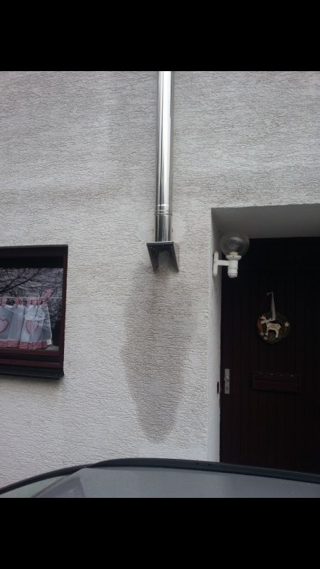

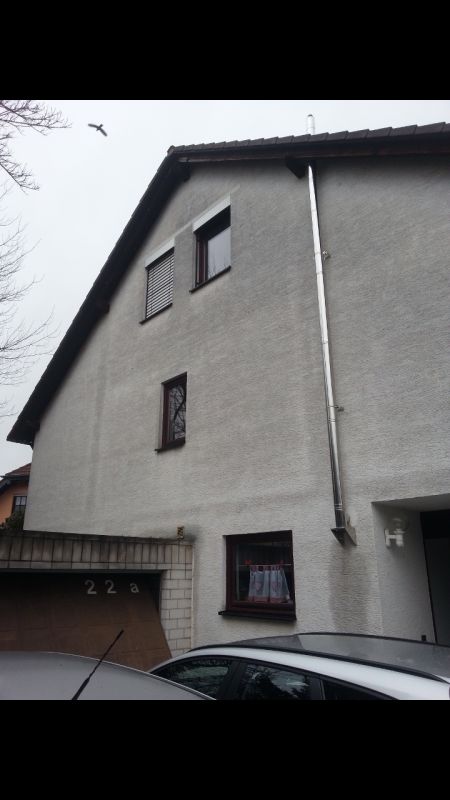

Hallo, unsere kleine Familie hat eine Doppelhaushälfte zur Miete bezogen. Nach zwei Tagen Regen muss ich leider feststellen, dass die Außenfassade nass ist, siehe beigefügte Bilder. Vom Dachgeschoss aus bis runter an das Heizungsrohr. Da wir Laien sind, wüssten wir gerne, was die Profis davon halten. Vielen Dank.

  2. Mietrecht: Fassadenschaden – Sofortige Eigentümer-Benachrichtigung!
    wichtig: Eigentümer informieren
    Als Mieter haben Sie weder etwas mit Ursachenforschung noch mit einer Mängelbeseitigung etwas zu tun. Einzig bei der Meldung an den Eigentümer dürfen keine Verzögerungen auftreten. Erst wenn der Eigentümer eine Freigabe erteilt, können Sie tätig werden. Wenn das erfolgen sollte muss auch die Kostenübernahme des Eigentümers geklärt sein.

  3. Mineralputz: Fassade – Natürliche Wasseraufnahme und Verdunstung
    Foto von Martin Kempf
    sieht für mich normal aus
    das ist ein ungestrichener, saugfähiger Mineralputz, der saugt Wasser auf und lässt es wieder verdunsten. Wenn Sie der Fassade zwei Tage Zeit geben, ist es wieder weg. Ursache ist die bescheuerte Konstruktion der Konsole  -  es gibt auch ähnlich bescheuerte Außenlampen, die als schräges Rohr in den Himmel schauen und jegliches Wasser zum Beikörper hinleiten, was dann hässliche Schmutzabläufer und eben Wasserfahnen hinterlässt. Da wird oft einfach Design über Bautechnik gesetzt.

    ⚠️ Wichtiger Hinweis: Als Mieter sind Sie nicht für die Ursachenforschung oder Mängelbeseitigung zuständig, wie im Beitrag Mietrecht: Fassadenschaden – Sofortige Eigentümer-Benachrichtigung! betont wird. Verzögerungen bei der Meldung an den Eigentümer sollten vermieden werden.
    ✅ Zusatzinfo: Ungestrichener, saugfähiger Mineralputz nimmt Wasser auf und gibt es wieder ab. Dies ist ein natürlicher Vorgang, wie im Beitrag Mineralputz: Fassade – Natürliche Wasseraufnahme und Verdunstung erläutert wird. Geben Sie der Fassade Zeit zum Trocknen.
    🔴 Risiko: Besondere Konstruktionen, wie schräge Rohre oder Außenlampen, können Wasser zum Baukörper leiten und so zu Schmutzablaufspuren führen. Dies kann langfristig zu Fassadenschäden führen, wenn die Feuchtigkeit nicht abtrocknen kann.
    👉 Handlungsempfehlung: Dokumentieren Sie den Zustand der Fassade (z.B. mit Fotos) und melden Sie den Vorfall umgehend dem Eigentümer. Klären Sie die Kostenübernahme, bevor Sie selbst Maßnahmen ergreifen. Beobachten Sie die Fassade weiterhin, um festzustellen, ob die Feuchtigkeit wieder verschwindet.
