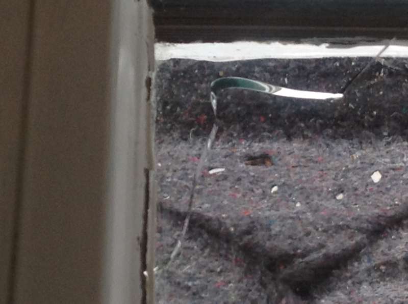

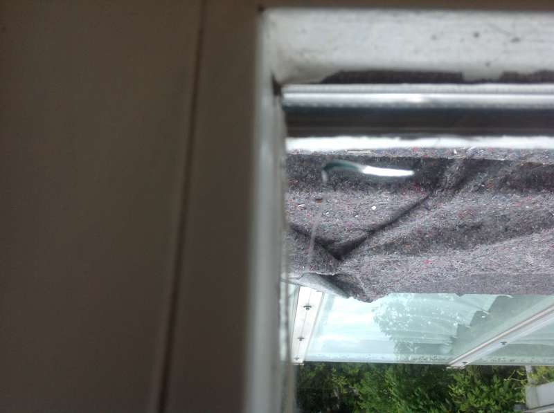

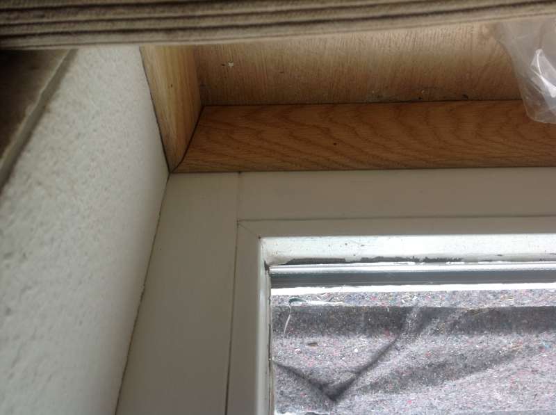

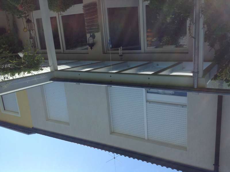

Ich habe eine Malerfirma beauftragt, 3 Bodentiefe Holzfenster von außen abzuschleifen und neu zu lackieren. Nachdem der Meister und sein Mitarbeiter angefangen hatten, rief er mich später dazu, um mir in der unteren Ecke eines Fensters den schon von ihm ausgehöhlten Schaden von faulenden Holz zu zeigen. Er meinte, er wird Spachtelmasse und Heizluftgerät/Föhn besorgen und die beiden großflächigen Löcher verschließen und danach streichen. Nach 3 Stunden Gesamtarbeitszeit gingen sie und es wurde ein neuer Termin für den zweiten Anstrich vereinbart, der aber wegen des ständigen Regens verschoben wurde. Abends hatte ich dann keinen Fernsehempfang, die SatBOX hatte laut Fernsehtechniker einen Kurzschluss , weil das Satellitenkabel genau in der Ecke des Schadens verläuft. Außerdem stellte ich dann einen Riss in der Fensterscheibe fest.
Meine Frage nun ist, ob diese schnelle Abdichtung , besonders mit dem Heizluftgerät, einen Spannungsriss verursacht hat .
Leider behauptet der Meister nun, der Riss wäre schon vorher gewesen und seine Versicherung kann er wegen 350 € Selbstbeteiligung nicht anrufen.
Was kann ich jetzt tun? Herzlichen Dank im Voraus

    Nach Ihren Schilderungen sind während der Malerarbeiten an Ihren Fenstern Schäden an Ihrem Glastisch entstanden. Es scheint, dass unsachgemäße Handhabung, möglicherweise durch Spachtelmasse, ein Heizluftgerät oder andere Werkzeuge, zu einem Riss in der Fensterscheibe und weiteren Problemen geführt hat.
    🔴 Gefahr: Ein Kurzschluss am Satellitenkabel deutet auf eine potentielle Gefährdung durch Elektrizität hin. Hier ist schnelles Handeln gefragt.

    Der vorliegende Sachverhalt beschreibt einen Streitfall zwischen einem Auftraggeber und einer Malerfirma nach der Durchführung von Außenarbeiten an Holzfenstern. Der Auftraggeber vermutet, dass die Arbeiten der Firma, insbesondere der Einsatz eines Heizluftgeräts zur Trocknung von Spachtelmasse, einen Riss in der Fensterscheibe sowie einen Kurzschluss am Satellitenkabel verursacht haben. Die Malerfirma bestreitet die Verantwortung für den Riss und verweigert eine Meldung an die Versicherung aufgrund einer hohen Selbstbeteiligung.
    🔴 Gefahr: Der Einsatz eines Heizluftgeräts direkt an einer Holzfensterkonstruktion mit bereits vorhandenen Feuchtigkeitsschäden birgt ein erhebliches Risiko für thermische Spannungen. Diese können nicht nur zu Rissen im Glas, sondern auch zu einer weiteren Schädigung des umliegenden Holzes oder zu Brandgefahr führen. Die schnelle Trocknung mit Heißluft ist fachlich oft nicht empfehlenswert, da sie das Material ungleichmäßig belastet.
    ✅ Zustimmung: Die Annahme des Auftraggebers, dass der Riss durch die Arbeiten verursacht worden sein könnte, ist plausibel. Der zeitliche Zusammenhang zwischen den Arbeiten und dem Auftreten des Schadens spricht für eine Kausalität. Auch der Kurzschluss am Satellitenkabel, das in der Schadensecke verläuft, könnte durch Feuchtigkeit oder mechanische Einwirkung während der Arbeiten entstanden sein.
    ➕ Ergänzung: Es ist wichtig zu prüfen, ob der Riss tatsächlich neu ist. Ein Vergleich mit Fotos oder Zeugenaussagen vor den Arbeiten wäre hilfreich. Zudem sollte der Auftraggeber prüfen, ob die Malerfirma ihre Sorgfaltspflicht verletzt hat, indem sie das Heizluftgerät unsachgemäß einsetzte. Die Beweislast liegt zunächst beim Auftraggeber, der den Schaden nachweisen muss.

    Der Sachverhalt beschreibt eine komplexe Schadenskette nach handwerklichen Malerarbeiten an Holzfenstern: vorbestehender Holzschaden, nachträgliche provisorische Reparatur mit Heizluftgerät und Spachtelmasse, anschließend auftretende technische Störung (Sat-Kurzschluss) sowie ein neu festgestellter Riss in der Fensterscheibe.
    🔴 Gefahr: Die gezielte Anwendung von Heizluft auf Fensterrahmen mit eingebauter Glasscheibe birgt ein erhebliches Risiko für Spannungsrisse – insbesondere bei ungleichmäßiger Erwärmung, thermischer Belastung von Altersspannungen im Glas oder bereits vorhandenen Mikrorissen, die optisch nicht erkennbar waren.
    🔴 Gefahr: Der Kurzschluss im Satellitenkabel deutet auf mechanische Beschädigung oder Feuchtigkeitseintrag hin, möglicherweise durch die Ausbohrung des faulen Holzes oder unsachgemäße Spachtelarbeiten in unmittelbarer Nähe des Kabelverlaufs – dies stellt ein elektrisches Sicherheitsrisiko dar.
    ⚠️ Korrektur: Die Behauptung des Meisters, der Riss sei "schon vorher gewesen", ist ohne vorherige dokumentierte Zustandsaufnahme (z. B. Fotos, schriftlicher Vor-Ort-Bericht) nicht nachweisbar und rechtlich nicht stichhaltig – die Beweislast für den ursprünglichen Zustand liegt beim Auftragnehmer.
    ➕ Ergänzung: Ein Spannungsriss durch thermische Einwirkung ist physikalisch plausibel: Glas dehnt sich bei Erwärmung aus; lokale Überhitzung durch Heizluft führt zu Spannungsgradienten, die bei älterem oder vorgespanntem Glas zur Rissbildung führen können – unabhängig von äußerer mechanischer Einwirkung.
    ➕ Ergänzung: Die provisorische Reparatur ohne fachgerechte Trocknung, Feuchtemessung oder statisch abgesicherte Konstruktion verstößt gegen handwerkliche Sorgfaltspflicht – insbesondere bei tragenden oder wetterexponierten Fensterelementen.
