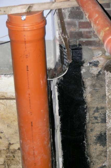

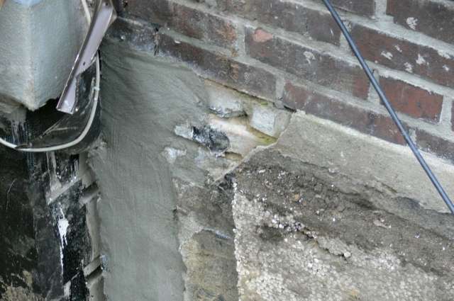

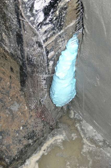

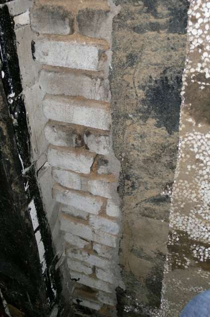

unser Neubau ist als Verlängerung eines Altbaus genehmigt worden.
seit der Rohbauphase ist der Keller undicht. An einer Ecke dringt bei starken Regenfällen Wasser ein. Der Altbau wurde unterfangen und mit eine Dickbeschichtung versehen. Die Bodenplatte des Neubaus geht bis an diese Unterfangung und ist mit 2 Quellbanddichtungen abgedichtet. Der Spalt zwischen den Gebäuden ist von 0,2 cm bis 8 cm breit, da der Altbau krumm und schief ist. Dieser Spalt ist an der Seite mit einer Schweißbahn-Bitumen-Dickbeschichtung abgedichtet worden. Nur nicht richtig.
Die Giebelwand des Neubaus ist nicht abgedichtet, da der Spalt zu klein ist ... Ich weiß - gefährlich -
Das Haus steht auf Lehm/Ton-Boden eine Dränage wurde nicht installiert. Regenwasser in der Baugrube war immer versickert.
Nun das Problem:
Wasser scheint von außen in die Kelleraußenwand des Altbaus geflossen zu sein und in ihr weiter, hinter die Dichtung in die Fuge. Der Putz war sandig und wurde herausgespült. Der Rohbauer will zwar eine Prüfung vorgenommen haben, ich frage mich allerdings, was er geprüft hat - vielleicht ein anderes Haus ...
Der Rohbauer hat jetzt die Mauer im Kellerbereich auf einer Breite von ca. 30 cm neu verputzt (wasserdicht) und mit Bitumen engeschmiert. Die Stirnfläche der Steine (im Spalt) sind nicht abgedichtet. Ist diese Lösung des Rohbauers erfolgversprechend?
Ich habe nach der 1. Kellerbewässerung einen Revisionsschacht (250 mm) gesetzt, um den Wasserstand zu überwachen.

Ich empfehle, die Ursache der Undichtigkeit schnellstmöglich zu identifizieren und zu beheben. Folgende Punkte sollten geprüft werden:
- Abdichtung der Fuge: Ist die Fuge zwischen Altbau und Neubau fachgerecht mit geeigneten Materialien (z.B. Quellbänder, Injektionsharze) abgedichtet?
- Bodenplatte: Wurde die Bodenplatte des Neubaus korrekt an die bestehende Kelleraußenwand des Altbaus angeschlossen?
- Drainage: Ist eine funktionierende Drainage vorhanden, die das Regenwasser vom Gebäude wegleitet?
- Außenwandabdichtung: Wurde die Kelleraußenwand des Altbaus ausreichend abgedichtet (z.B. mit Dickbeschichtung oder Bitumenbahnen)?
- Risse: Gibt es Risse in der Wand oder Bodenplatte, durch die Wasser eindringen kann?
Ich rate dringend dazu, einen Bausachverständigen oder eine Fachfirma für Abdichtungsarbeiten zu beauftragen, um die genaue Ursache der Undichtigkeit zu ermitteln und ein Sanierungskonzept zu erstellen.
👉 Handlungsempfehlung: Lassen Sie die betroffene Stelle umgehend von einem Fachmann begutachten und erstellen Sie ein Sanierungskonzept.
Der vorliegende Sachverhalt beschreibt eine undichte Fuge zwischen einem Neubau und einem Altbau, bei der es bei starkem Regen zu Wassereintritt im Keller kommt. Die Kombination aus einem undichten Spalt, fehlender Abdichtung der Giebelwand und einem Lehm-/Tonboden ohne Dränage stellt ein erhebliches Risiko für die Bausubstanz dar.
🔴 Gefahr: Die fehlende Abdichtung der Giebelwand des Neubaus und der unzureichend abgedichtete Spalt zwischen den Gebäuden sind kritische Schwachstellen. Wasser kann hinter die Dichtungen gelangen und langfristig zu Durchfeuchtung, Schimmelbildung und statischen Schäden führen. Der sandige Putz und das ausgespülte Material deuten auf aktive Wasserschäden hin.
⚠️ Korrektur: Die vom Rohbauer durchgeführte Sanierung mit neuem Putz und Bitumenanstrich auf einer 30 cm breiten Fläche ist keine dauerhafte Lösung. Die eigentliche Ursache – die undichte Fuge und die fehlende Abdichtung der Stirnflächen – wird damit nicht behoben. Eine fachgerechte Abdichtung muss von außen erfolgen, um den Wasserzutritt zu stoppen.
➕ Ergänzung: Bei Lehm-/Tonböden ist eine Dränage zwingend erforderlich, um den Wasserdruck auf die Kellerwände zu reduzieren. Der Revisionsschacht ist ein guter erster Schritt zur Überwachung, ersetzt aber keine professionelle Abdichtung. Zudem sollte geprüft werden, ob die Quellbanddichtungen korrekt eingebaut wurden und ob eine Horizontalsperre im Altbau vorhanden ist.
👉 Handlungsempfehlung: Beauftragen Sie umgehend einen zertifizierten Sachverständigen für Bauwerksabdichtung. Lassen Sie die gesamte Fuge von außen freilegen und fachgerecht abdichten, inklusive einer Dränage. Eine Sanierung von innen ist nur eine Notlösung. Dokumentieren Sie alle Schäden für eventuelle Gewährleistungsansprüche gegen den Rohbauer.
Die beschriebene undichte Fuge zwischen Neubau und schiefem Altbau stellt ein gravierendes, langfristig schädigendes Feuchteproblem dar, das durch mehrere konstruktive Mängel verstärkt wird: fehlende Dränage auf tonigem Untergrund, unzureichende Abdichtung der Giebelwand, unvollständige Abdichtung der Fuge (insbesondere der Stirnflächen der Steine), sowie eine nicht fachgerecht ausgeführte Schweißbahn-Dickbeschichtung.
🔴 Gefahr: Das eindringende Wasser führt nicht nur zu sofortiger Feuchtelast im Keller, sondern begünstigt langfristig Schäden wie Salzausblühungen, Putzabplatzungen, Bewehrungskorrosion in Stahlbeton und insbesondere Schimmelbildung – ein gesundheitsrelevantes Risiko, das bei fortgesetzter Feuchteeinwirkung unvermeidlich wird.
🔴 Gefahr: Die fehlende Dränage auf Lehm/Ton-Boden verhindert die Ableitung von Regenwasser – stattdessen steigt der Grundwasser- bzw. Porenwasserdruck bei Niederschlägen an, was den hydrostatischen Druck auf die Fuge und Kellerwand massiv erhöht und die bestehende Abdichtung überfordert.
⚠️ Korrektur: Die bloße Nachverputzung mit wasserdichtem Putz und Bitumeneinschmierung im Keller ist keine fachgerechte Sanierung – sie behandelt lediglich das Symptom innen, ohne die Ursache (Außendruck, Fugenleck, fehlende horizontale und vertikale Abdichtungskontinuität) zu beseitigen.
➕ Ergänzung: Eine dauerhafte Lösung erfordert eine vollständige, durchgängige horizontale und vertikale Abdichtungskonstruktion über beide Gebäudeabschnitte hinweg, inklusive einer druckwasserdichten Fugenabdichtung mit integrierter Quellband- und mechanischer Verankerung sowie einer funktionsfähigen Dränage mit Anschluss an ein Entwässerungssystem.
➕ Ergänzung: Der Revisionsschacht ist ein sinnvoller Schritt zur Überwachung, aber kein Ersatz für eine fachliche Feuchte- und Abdichtungsanalyse – er liefert lediglich Hinweise auf das Ausmaß der Wassereinwirkung, nicht auf die konstruktive Ursache.
👉 Handlungsempfehlung: Beauftragen Sie unverzüglich einen zertifizierten Sachverständigen für Feuchteschäden und Bauwerksabdichtung (z. B. nach DINAbk. 18195 bzw. DIN EN 16105), der eine bauphysikalische Analyse inkl. Feuchtemessung, Fugeninspektion und Druckwasserbewertung durchführt – eine Sanierung ohne diese Grundlage birgt erhebliche Risiken für Folgeschäden und Kostenexplosion.
- Alle drei Modelle (GoogleAI, DeepSeek, Qwen) identifizieren den Wassereintritt durch die Fuge als 🔴 kritisch mit Risiken für Bausubstanz, Schimmel und Gesundheit.
- Alle empfehlen dringend den Einsatz eines zertifizierten Fachmanns (Bausachverständiger, Feuchtesachverständiger nach DIN 18195/EN 16105).
- Alle lehnen innere Nachbesserungen (Putz, Bitumen) als ausreichende Lösung ab – sie sind nur Symptombehandlung.
- GoogleAI fokussiert schwerpunktmäßig auf die Fugenabdichtung, Bodenplattenanschluss und Drainage – ohne explizit auf Lehm-/Tonboden oder hydrostatischen Druck einzugehen.
- DeepSeek und Qwen heben die besondere Gefährdung durch tonigen Untergrund und den damit verbundenen hydrostatischen Druck hervor – GoogleAI erwähnt dies nicht explizit.
- DeepSeek betont die Notwendigkeit, die Stirnflächen der Steine abzudichten und die Quellbanddichtungen auf korrekten Einbau zu prüfen.
- Qwen ergänzt die Forderung nach einer durchgängigen Abdichtungskonstruktion über beide Gebäudeabschnitte sowie nach Feuchtemessung und bauphysikalischer Analyse vor Sanierung.
- GoogleAI nennt "Injektionsharze" als mögliche Abdichtungsmethode – DeepSeek und Qwen bewerten Injektionsverfahren bei Fugen zwischen Altbau und Neubau als nicht ausreichend, da sie keine Dauerlösung für hydrostatischen Druck und Setzungsdifferenzen bieten. → Sicherere Einschätzung (DeepSeek/Qwen) hat Vorrang.
👉 Empfehlung: Keine Injektion als alleinige Maßnahme; stattdessen freilegen, mechanisch verankerte Quellband- und Schweißbahnsysteme mit Dränageanschluss, begleitet von bauphysikalischer Voruntersuchung.
