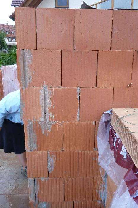

die breiten Stoßfugen wurden nun zum Teil ausgebessert (Frage am 08.08. gestellt). Nun habe ich noch eine andere Frage.
Die Steine wurden jetzt mit der geschnittenen Seite am Fenster und in der Tür nach außen gemauert.
Man sieht die Schnittstelle. Ich habe ein Bild beigefügt.
Ist das richtig? Ich als Laie denke mal dass es nachher zum Verputzen mehr Arbeit wird, da man die Zwischenlücken ausfüllen muss. Oder liege ich da falsch?

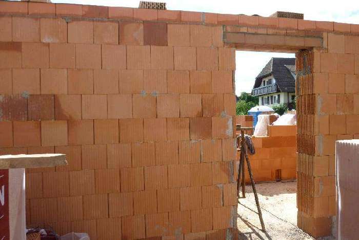

Die zweite Frage ist: beim 2. Bild guckt ein Stein etwas raus aus der Mauer. Muss das nicht korrigiert werden, damit die Wand ganz gerade ist?

zu Bild 1: Vor dem Setzen der Fenster muss ein sog. Glattstrich angebracht werden. D.h., Die Leibungen müssen verputzt werden, dass die Kompribänder angebracht werden können.
Bild 2: Das lichte Maß für die Türe/Fenster muss auf die ganze Höhe eingehalten werden. Wenn nicht, muss nach gearbeitet werden. -
