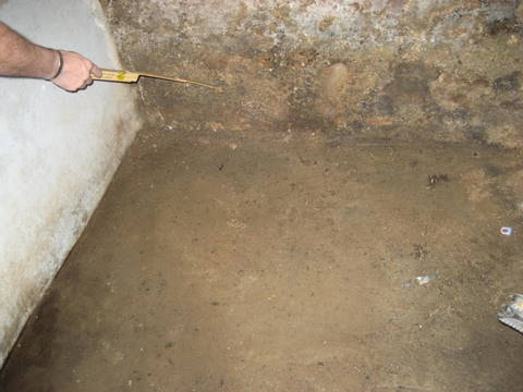

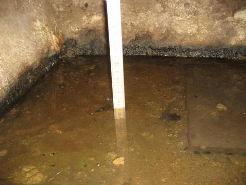

ich besitze ein 2 Familien-Haus an einer Durchgangsstraße in einer kleineren Stadt in Baden-Württemberg. Baujahr ist ca. 1920. In den letzten Jahren wurden von mir mehrere Grundsanierungen durchgeführt wie Dach, Bäder, Isolierungen von Kellerdecke und oberster Wohnraumdecke, Heizung usw. Dieses wurde von der Stadt unterstützt, da der ganze Straßenzug zum Sanierungsgebiet erklärt wurde und dafür Fördermittel bereitgestellt wurden. In diesem Zusammenhang hat die Stadt auch die Straße, die Kanalisation und auch den Belag vom Bürgersteig erneuert. Zuvor war alles Teerbelag, jetzt haben wir Pflastersteine. Die Stadt hat in dem Zusammenhang bis ca. 1 m tief eine Noppenfolie zw. Kelleraußenwand und Erdreich eingezogen. Mein Kellergeschoss allerdings geht bis mindestens 2,2 m unter Außenniveau.
Bei Starkregen oder längerer Regenperiode habe ich nun eine "klatschnasse" Außenwand und sogar stehendes Wasser. Ein Sachverständiger von der Stadt hat dies begutachtet und hat zum Abwarten geraten (bis alle Poren zu geschlämmt sind), doch mittlerweile sind 2 Jahre vorbei und der Zustand ist immer noch derselbe.
Meine Frage nun: Was kann ich als Privatmann nun machen, bzw. ist die Stadt zum Nachbessern verpflichtet? Wie wäre ein sinnvolles Vorgehen? Anwalt einschalten? , Gutachter bestellen?
Anmerkung: das Gebäude besitzt an den 3 anderen Außenwänden meines Wissens keinen nennenswerten Feuchteschutz, aber dort habe ich allerdings auch kein Feuchteproblem.

Das was Sie da haben, kann Grundlage für einen kostspieligen und langwierigen Rechtstreit sein. Sie können erstmal einen geeigneten Bausachverständigen zur Beratung hinzuziehen. Zur Info: Ein privat beauftragter Sachverständiger dient erstmal nur allein zu Ihrer privaten Wissensvermehrung, die SV-Kosten sind erstmal von Ihnen zu tragen. Ein seriöser SV wird erstmal einen relativ günstigen Ortstermin durchführen und Ihnen dann Aufgrund der Aufnahme der ersten Fakten vor Ort die weitere Vorgehensweise vorschlagen und vorerst nur ein Angebot über weitergehende Untersuchungen oder die Erstattung eines Gutchtens abgeben. Danach entscheiden Sie, ggf. mit juristischer Beratung, wie weiter Verfahren wird.
Für mich stellt sich die Situation Ihrer Beschreibung nach so dar: Sie haben ein Haus mit nach heutigen technischen Regeln nicht fachgerecht abgedichtem Keller direkt an der Grenze zur Straße. Bis zu den Baumaßnahmen an der Straße war die Feuchtebelastung der Kellerwand jedoch trotz fehlender Abdichtung gering. In einer ersten Einschätzung spekuliere ich mal wild, dass Sickerwasser oder Oberflächenwasser hinter die von der Stadt eingebaute Noppenbahn gelangt und sich dort aufstaut und somit den Wasser-Lastfall auf die Kellerwand erhöht, wordurch es zu Wassereintritt oder größerer Feuchtebelastung kommt gegenüber dem Zustand vor der Straßenbaumaßnahme. Aber dies ist nur Spekulation. Um Aufklärung hierüber zu bekommen ist die Einschaltung eines eigenen SV nötig, und sofern dieser die Starßenbaumaßnahme mit der gestiegenden Feuchtebelastung in Verbindung bringen kann, eine sachverständige und juristische Aufklärung, was die Stadt bei den Baumaßnahmen falsch gemacht oder unterlassen hat und was zur Behebung getan werden muss. Auf die Aussagen von Mitarbeitern der Stadt sollten Sie nicht allein vertrauen.
Gruß -

Es kann auch folgendes passiert sein:
Die bisherige Kanalisation war so undicht das sie als Dränung gewirkt hat - die neuen Rohre sind dicht.
So auch in Göttingen geschehen. -
