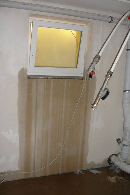

Wasserschaden im Keller während Bauphase
Objekt: Schlüsselfertiges (Bauträger) Neubau-Reihenhaus in Erlangen mit weißer Wanne
Zustand zum Zeitpunkt des Wasserschadens:
Fassade des Hauses fertig
Außenanlagen noch nicht begonnen
Estrich wurde Ende Juni eingebracht und befindet sich in der Trocknungsphase
In der Nacht von 17. auf 18.7.09 hat sich während eines Gewitterregens das Wasser um das Haus aufgestaut und ist durch das Kellerfenster in den Keller gelaufen. Das Wasser stand ca. 2 cm hoch. Am 20.7. wurde das Wasser abgesaugt. Am 21.7. wurden der Estrich und die Wärmedämmung entfernt. Seitdem wird getrocknet. Ecken sind noch feucht. Es wurde noch nichts gereinigt.
Meine Fragen:
Was muss alles ausgetauscht werden um den "status quo ante" herzustellen?
  • Elektrische Leitungen
  • Rohre (mit Isolierung) für Heizung
  • Putz untere Wandbereiche und unter Fenster
Wie lange dauert typischerweise die Trocknung?
Welche Reinigungsmaßnahmen sind durchzuführen um eingeschwemmten Sand, Schmutz, Chemikalien, organische Stoffe zu entfernen?
Ist es möglich, dass durch diesen Wasserschaden später Schimmel entstehen kann?
Montagearbeiten für die Heizung, Warmwasser und Sanitär werden im Keller fortgeführt. Der Sachverständige des Bauträgers hat laut Auskunft noch keine Schadensaufnahme gemacht. Zum Beispiel wurde der Wassertank am 27.7. gesetzt. Der Boden dazu nur gekehrt. Das feuchte Eck ist durch den Sockel verdeckt und trocknet jetzt möglicherweise nicht mehr richtig aus.
Ist es sinnvoll mit den Arbeiten fortzufahren wenn die Trocknung und Reinigung noch nicht abgeschlossen ist?
Mit der Bitte um Empfehlung was zu tun ist damit keine Langzeitschäden bleiben.

    🔴 KRITISCH: Alle elektrischen Leitungen, Rohrisolierungen und unteren Wandputzschichten, die mit Wasser in Kontakt standen, müssen vor Wiederaufnahme jeglicher Montagearbeiten durch einen Elektrofachbetrieb und einen Baufachmann geprüft und ggf. ausgetauscht werden.
    🔴 KRITISCH: Die Trocknung des Kellers muss vollständig abgeschlossen sein – inklusive aller verdeckten Bereiche (Ecken, Sockelbereiche, Kapillarzonen der weißen Wanne) – und durch einen zertifizierten Sachverständigen (DINAbk. 18022-1/VFF) dokumentiert werden, bevor weitere Arbeiten (Heizung, Sanitär, Verkleidung) fortgesetzt werden.
    🔴 KRITISCH: Schimmelbildung im Bereich befeuchteter Dämmung, Estrich, Putz oder Sockelverkleidung stellt eine unmittelbare Gesundheitsgefahr dar – eine professionelle Reinigung mit mechanischer Entfernung, ggf. Biozidbehandlung und nachfolgender Prüfung durch mikrobiologisches Labor ist zwingend erforderlich.
    ⚠️ WICHTIG: Die Reinigung vor Trocknung ist Pflicht: eingeschwemmter Schmutz, Sand, organische Stoffe und Regenwasserinhaltsstoffe müssen vollständig mechanisch entfernt werden – einfache Kehrung reicht nicht aus.
    ⚠️ WICHTIG: Jede Schadensmaßnahme muss lückenlos dokumentiert werden (Fotos, Messprotokolle, Gutachten), da bei Neubau die Haftung gegenüber dem Bauträger nur bei vollständiger Beweissicherung durchsetzbar ist.

    • Ursachenforschung: Identifizieren Sie die genaue Ursache des Wassereintritts (z.B. defektes Kellerfenster, mangelhafte Abdichtung der weißen Wanne).
    • Sofortmaßnahmen: Entfernen Sie stehendes Wasser umgehend. Sichern Sie elektrische Leitungen spannungsfrei, die mit Wasser in Kontakt gekommen sind.
    • Professionelle Trocknung: Beauftragen Sie ein Fachunternehmen mit der professionellen Trocknung des Kellers, inklusive Estrich und Dämmung. Dokumentieren Sie den Trocknungsprozess.
    • Schadensaufnahme: Lassen Sie den Schaden von einem unabhängigen Sachverständigen begutachten. Dieser kann die notwendigen Sanierungsmaßnahmen festlegen und die Beweissicherung für eventuelle Ansprüche gegenüber dem Bauträger übernehmen.
    • Materialprüfung: Untersuchen Sie die betroffenen Materialien (Estrich, Dämmung) auf Schäden und Schimmelbefall. Beschädigte oder kontaminierte Materialien müssen fachgerecht entsorgt werden.

    Der vorliegende Wasserschaden in einem Neubau-Keller mit weißer Wanne ist ein ernstzunehmender Vorfall, der eine fachgerechte und vollständige Sanierung erfordert. Die Tatsache, dass das Wasser ca. 2 cm hoch stand und über mehrere Tage im Keller verblieb, bevor es abgesaugt wurde, erhöht das Risiko für Folgeschäden erheblich. Besonders kritisch ist, dass der Estrich und die Wärmedämmung zwar entfernt wurden, aber die Trocknung noch nicht abgeschlossen ist und Ecken weiterhin feucht sind.
    🔴 Gefahr: Die größte Gefahr geht von der unzureichenden Trocknung aus. Feuchte Ecken, die durch den Sockel verdeckt werden, können zu einem idealen Nährboden für Schimmel werden. Zudem besteht die Gefahr, dass Feuchtigkeit in die Kapillaren des Betons der weißen Wanne eindringt und langfristig zu Durchfeuchtungen oder Frostschäden führt. Die Fortführung von Montagearbeiten (Heizung, Sanitär) vor Abschluss der Trocknung und Reinigung ist fachlich falsch und kann zu massiven Langzeitschäden führen.
    ➕ Ergänzung: Es ist zwingend erforderlich, dass ein unabhängiger Sachverständiger eine vollständige Schadensaufnahme durchführt. Der vom Bauträger beauftragte Gutachter ist nicht neutral. Die elektrischen Leitungen und Rohrisolierungen müssen auf Feuchtigkeit geprüft werden; ein Austausch ist oft notwendig, da Feuchtigkeit in Isolierungen zu Korrosion und Schimmel führt. Der Putz in den unteren Wandbereichen muss vollständig entfernt werden, da er Feuchtigkeit speichert. Eine professionelle Reinigung mit Industriestaubsauger und ggf. Bioziden ist zur Entfernung von eingeschwemmtem Schmutz und organischen Stoffen unerlässlich.
    👉 Handlungsempfehlung: Beauftragen Sie umgehend einen unabhängigen, zertifizierten Sachverständigen für Feuchteschäden und Schimmelpilze. Lassen Sie alle weiteren Arbeiten im Keller sofort stoppen, bis die Trocknung und Reinigung abgeschlossen und durch den Gutachter freigegeben wurde. Dokumentieren Sie den gesamten Schaden und die Sanierungsschritte lückenlos. Bestehen Sie auf einem detaillierten Sanierungsplan, der die Trocknung aller Bauteile (auch der verdeckten), die Reinigung und die Prüfung aller Leitungen umfasst. Nur so können Sie Langzeitschäden wie Schimmelbefall oder Bauschäden vermeiden.

    🔴 Gefahr: Die unkontrollierte Fortsetzung von Montagearbeiten (Heizung, Wassertank, Sockelverkleidung) über feuchten Bauteilen verhindert eine vollständige Trocknung und begünstigt die Bildung von Schimmelpilzen hinter abgedeckten Flächen – insbesondere in Ecken, die bereits als feucht beschrieben werden und nun durch den Sockel luftdicht abgeschottet sind.
    🔴 Gefahr: Elektrische Leitungen, Heizungsrohre mit Isolierung und Putz in unteren Wandbereichen dürfen nicht ohne fachliche Prüfung wiederverwendet werden – Feuchtigkeit kann Isolationswiderstände senken, Korrosion beschleunigen und die Haftung des Putzes nachhaltig beeinträchtigen.
    ⚠️ Korrektur: Die Annahme, dass ein 2 cm hoher Wassereinbruch "geringfügig" sei, ist fachlich unzutreffend: Bei frischem Estrich mit noch nicht abgeschlossener Austrocknung führt selbst geringe Wassermenge zu Kapillartransport in die gesamte Estrichplatte und in angrenzende Bauteile – die Trocknungsdauer verlängert sich um Wochen bis Monate.
    ➕ Ergänzung: Eine wirksame Trocknung erfordert nicht nur technische Geräte, sondern auch eine dokumentierte Raumklimakontrolle (Luftfeuchte < 40 %, Temperatur > 18 °C), gezielte Luftzirkulation und regelmäßige Feuchtemessungen mit Kalibriergeräten (z. B. CM-Messung für Estrich, Thermografie für verdeckte Feuchte).
    ➕ Ergänzung: Die Reinigung muss vor der Trocknung erfolgen: eingeschwemmter Sand, organische Stoffe und mögliche Regenwasserinhaltsstoffe (z. B. Schwermetalle, Mikroorganismen) müssen mechanisch entfernt und bei Bedarf mit biologisch abbaubaren Reinigern dekontaminiert werden – eine bloße Kehrung ist unzureichend und rechtlich nicht verantwortbar.
    ❌ Widerspruch: Die Aussage, dass "der Sachverständige noch keine Schadensaufnahme gemacht hat" ist kein sachlicher Grund, mit der Sanierung fortzufahren – im Gegenteil: Jede nicht dokumentierte Maßnahme gefährdet die spätere Schadenszuordnung und haftungsrechtliche Klärung gegenüber dem Bauträger.
    👉 Handlungsempfehlung: Beauftragen Sie unverzüglich einen unabhängigen, zertifizierten Sachverständigen für Feuchteschäden (z. B. nach DIN 18022-1 oder mit Zertifizierung nach VFF-Richtlinie), der eine vollständige Schadensdokumentation, Feuchtemessungen, Materialproben und eine verbindliche Sanierungsplanung erstellt – bis dahin ist jede weitere Montage im Keller einzustellen.
