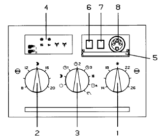

Hallo @all,
ich bin neuerdings (ganz stolzer) Besitzer einer Doppelhaushälfte und habe somit eine Gasheizung im Keller stehen. Nun ist Sommer und ich dachte mir: Stell die Heizung um auf nur Warmwasser und schalte den Heizkreislauf ab.
Aber entweder verstehe ich da was falsch, oder habe es falsch gemacht, denn die Heizung kann man dennoch am Heizkörper aufdrehen und sie heizt los ...
  • Steuerung: Gamma 223B
  • Hydrotherm, Gas
Im Bild das Bedienelement =>
  • mit (3) auf das Vorletzte Feld rechts (den stilisierten Wasserhahn) eingestellt
  • dennoch sehe ich in der Anzeige (4) nicht nur das Symbol für Warmwasser, sondern auch das für den Heizkreislauf und wie gesagt, die Heizung geht ...
  • Die Anleitung sagt zu (3):
J  -  Warmwasserbetrieb
In dieser Schalterstellung bleibt nur der Warm-Wasserbetrieb in Funktion und regelt die Temperatur nach der vorgegebenen Werkseinstellungvon 50 hC oder nach individueller Vorgabe. die Warmwasserbereitung erfolgt zu den in denGrundprogrammen festgelegten Schaltzeiten.
Weiß einer, was da schief läuft?

    Es ist ungewöhnlich, dass die Heizung anspringt, obwohl nur der Warmwasserkreislauf aktiviert ist. Ich empfehle Ihnen, folgende Punkte zu überprüfen:
    • Steuerungseinstellungen: Überprüfen Sie die Einstellungen an Ihrer Gamma Hydrotherm Heizungssteuerung. Stellen Sie sicher, dass der Heizkreislauf tatsächlich deaktiviert ist und nur der Warmwasserbetrieb aktiv ist.
    • Schaltzeiten: Kontrollieren Sie die Schaltzeiten für die Warmwasserbereitung. Möglicherweise sind Zeiten programmiert, in denen die Heizung auch den Heizkreislauf kurzzeitig erwärmt.
    • Thermostatventile: Überprüfen Sie, ob die Thermostatventile an den Heizkörpern vollständig geschlossen sind. Wenn ein Ventil defekt ist und nicht richtig schließt, kann dies dazu führen, dass der Heizkörper warm wird, obwohl der Heizkreislauf eigentlich deaktiviert sein sollte.
    • Vorlauftemperatur: Kontrollieren Sie die Vorlauftemperatur. Eine zu hohe Vorlauftemperatur kann dazu führen, dass auch bei deaktiviertem Heizkreislauf Wärme abgegeben wird.
    • Hydraulischer Abgleich: Ein fehlender oder fehlerhafter hydraulischer Abgleich kann ebenfalls Ursache sein.
    👉 Handlungsempfehlung: Überprüfen Sie zuerst die Steuerungseinstellungen und Schaltzeiten. Wenn das Problem weiterhin besteht, empfehle ich Ihnen, einen Heizungsfachbetrieb zu kontaktieren, um die Anlage überprüfen zu lassen.

    Der Sachverhalt beschreibt eine Gamma 223B-Steuerung an einer Hydrotherm-Gasheizung, bei der trotz korrekter Einstellung auf "J" (reiner Warmwasserbetrieb) weiterhin Heizungswasser erwärmt und Heizkörper aktiv werden – ein klarer Funktionsfehler der Regelung oder ihrer Verkabelung.
    🔴 Gefahr: Unbeabsichtigte Heizkreisaktivierung kann zu Überhitzung, unnötigem Energieverbrauch, Schäden an Heizungsrohren oder Armaturen sowie erhöhtem Brandrisiko bei defekten Komponenten führen – insbesondere bei längerer Abwesenheit im Sommer.
    ⚠️ Korrektur: Die Anleitung suggeriert, dass im "J"-Modus der Heizkreis vollständig abgeschaltet wird – doch die dargestellte Anzeige mit aktivem Heizkreissymbol beweist, dass die Steuerung entweder fehlerhaft programmiert ist, ein interner Kurzschluss vorliegt oder die Heizkreispumpe/Heizkreisventile nicht korrekt angesteuert werden.
    ➕ Ergänzung: Mögliche Ursachen sind: defekter Heizkreisschalter im Bedienteil, falsche Verdrahtung zwischen Steuerung und Heizkreispumpe/Ventil, fehlerhafte Grundprogrammeinstellung (z. B. Heizkreis nicht deaktiviert), oder ein defekter Relaisausgang in der Gamma 223B.
    ✅ Zustimmung: Die Einstellung auf "J" ist grundsätzlich die richtige Vorgehensweise für reinen Warmwasserbetrieb – die beobachtete Fehlfunktion liegt daher nicht in der Bedienung, sondern in der technischen Integrität der Anlage.
    ❌ Widerspruch: Es ist nicht korrekt, anzunehmen, dass "die Heizung trotzdem heizt, weil man am Heizkörper dreht" – Heizkörper reagieren nur auf vorhandenen Heizwasserstrom; die Ursache liegt eindeutig in der fehlerhaften Steuerungsausgabe, nicht im Heizkörperverhalten.
    👉 Handlungsempfehlung: Beauftragen Sie unverzüglich einen zertifizierten SHK-Fachbetrieb mit Gas- und Heizungs-Fachkunde zur Prüfung der Gamma 223B-Steuerung, der Verdrahtung, der Heizkreispumpe und aller Sicherheitsfunktionen – insbesondere vor Inbetriebnahme im Herbst, um Gefahren durch unkontrollierte Heizungsfunktion zu vermeiden.
