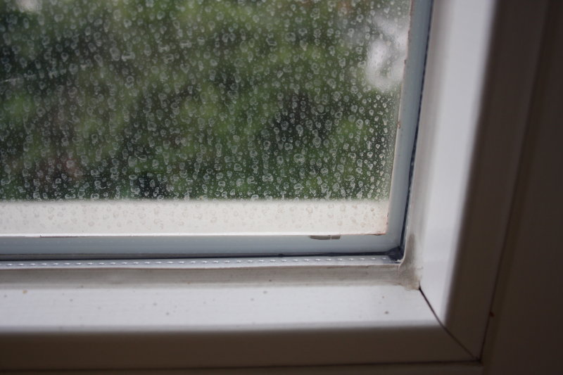

Spritzende Fensterbänke: Realität oder Einbildung?
Phänomen
Hallo Daniela Osti,dass Ihre Fensterbänke "spritzen" glaube ich Ihnen nicht so leicht.
Das diese Eigenschaft auch bei geschlossenen Jalousien vorhanden ist verwundert mich noch mehr.
Nun gut, dass Fenster bei Regen nass werden ist etwas normales. Dieses jedoch in Teilbereichen auszuschließen wird schwer zu machen sein.
Hoffen wir da mal auf die Eingebungen weiterer Forumsteilnehmer.
Gruß
Regenrückprall: Ursache für spritzende Fensterbänke
Nicht unbekannt
Das Phänomen ist nicht unbekannt. Bei Steinfensterbänken kommt es auf der Westseite häufig dazu, dass die Regentropfen zurückspritzen und den unteren Bereich des Glases benetzen. Bei leichtem Regen läuft das Regenwasser an der Fassade herunter und fällt auf den überstehenden Steinfensterbank. Von dort tropft es hoch und spitzt gegen die Scheibe. Ist die Fassade mit Staub oder Pollen behaftet ist anschließend die Scheibe im unteren Drittel stärker verschmutzt als im oberen Bereich. Wenn es sich bei den Jalousien tatsächlich um Lamellen-Jalousien handelt, dann kann dies auch bei leicht schräg gestellten Lamellen vorkommen. Die Scheiben sehen dann aus wie auf diesem Bild.Gegenmaßnahmen:? Keine, allenfalls die Scheiben zweimal im Jahr mit einem speziellen abrasiven Glasreiniger reinigen. Dieser verändert die Benetzbarkeit der Glasoberfläche. MfG Jürgen Sieber
Spritzwasser-Effekt: Staub auf Fensterbänken verstärkt Problem
