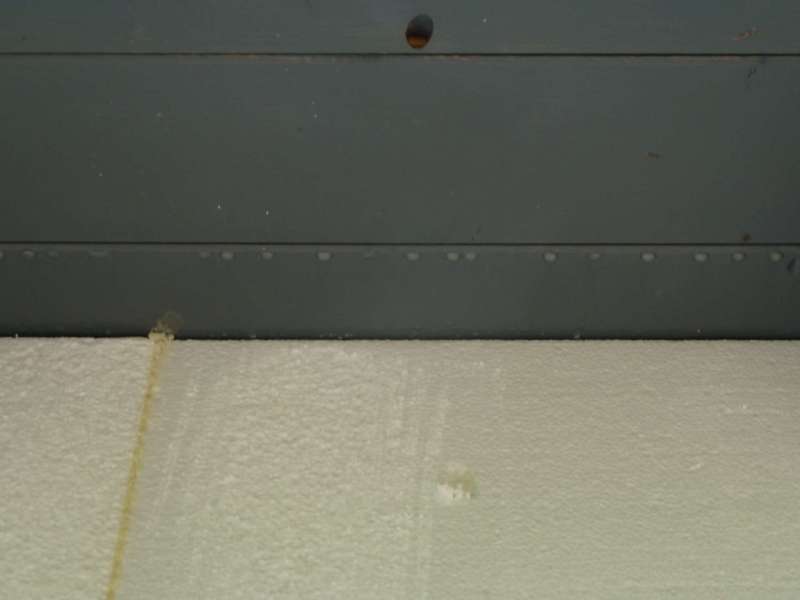

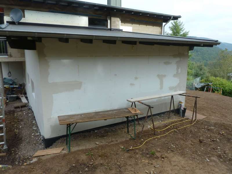

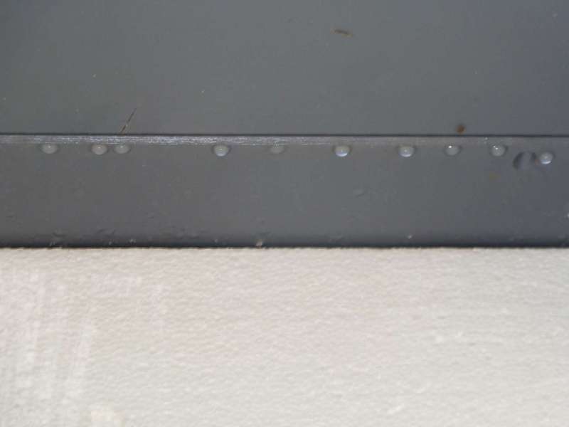

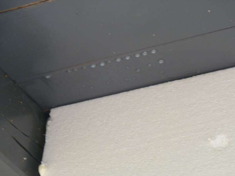

Hallo Leute, bei uns wird unser Altbau mit 16 cm dicken 0,35 Warmedämmplatten gedämmt.Das Haus ist BJ 1956. Es wurde alles abgerissen bis auf die Grundmauern. Alle Fenster und Türen sind neu, dann wurde noch ein Stockwerk oben drauf mit normalen 24er Hohlblocksteinen gemauert (da der übrige Teil auch kein Wärmedämmstein war)
Dachstuhl (von unten sichtbar) darauf dann eine Baudertec Dampfsperre dann 10 cm Styropor und 10 cm Steinwolle (oder sowas) als AufSparren-Dämmung. Darauf kam die Dacheindeckung mit Rhepanol (so eine Flachdachfolie).Jetzt sind die Außenwände dran mit der Dämmung. An dem hinteren Teil des Hauses musste der Untergrund (Bruchsteinmauer) erstmals ausgeglichen werden. Dies geschah teilweise mit Putz und dann wurden erstmal 4 cm Starke Dämmplatten angebracht. Darauf kamen jetzt die 16 cm dicken Platten.
Jetzt muss ich feststellen, dass es morgens immer an den rechten Sparren/Sichtschalung außen/ zu Wasserbildung und Tropfen kommt. Woher stammt diese Feuchtigkeit? Die Baudertec Dampfsperre wurde ja bis über der Ringanker gezogen und dicht angeklebt vom Dachdecker ... Oder gibt es dort vielleicht ein Problem? Ein Blower-Door-Test wurde nicht gemacht..
Die Platten wurden im Wulst-Punkt Klebeverfahren gesetzt sind aber noch nicht mit der Gewebelage verspachtelt und noch nicht verputzt. Oben an dem Dachanschluss zu den Sparren wurde jedoch kein Kompriband benutzt. Es wurde nur ausgeschäumt. Hört das mit der Feuchtigkeit auf wenn es verspachtelt bzw. verputzt ist?
Vielleicht kann mir hier jemand einen Tipp geben wie ich die Ursache beheben kann. Vielen Dank!

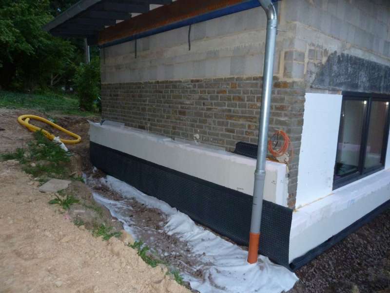

was Sie beschreiben hört sich bedenklich an und ist unserer Auffassung nach genauestens zu klären, woher diese Feuchtigkeit kommt.
Sie lassen doch alles erneuern, sich einfach nur darauf zu verlassen, dass die Feuchtigkeit hinterher wohl hoffentlich verschwunden sein wird, erscheint hier in diesem von Ihnen geschilderten Fall wohl eher nicht die richtige Methode zu sein.
Worüber Sie sich aber zusätzlich Gedanken machen sollten ist die Dränage (das gelbe Rohr, welches auf dem von Ihnen eingestellten Foto zu sehen ist), weil die mit an Sicherheit grenzender Wahrscheinlichkeit (höchstwahrscheinlich) nicht (mehr) verwendet werden darf, jedenfalls dann nicht, wenn Sie regelgerecht (DINAbk. 4095) bauen möchten. Rollenware ist seit ca. 1996 nicht mehr erlaubt bei einer Bauwerksdränung vor vertikalen Wänden. Nur noch Stangenware. Die Rohre erhalten Sie auch als so genannte Stangenware in Längen von 2,00 m aufwärts oder auch mit Fließohle (ohne Löcher in der Rohrsohle).
Diese Rollenwaren-Dränrohre dürfen mit an Sicherheit grenzender Wahrscheinlichkeit (höchstwahrscheinlich) lediglich und nur noch zur Sportplatz- oder Reitplatzdränung etc. verwendet werden, da sie sich von der Rolle innerhalb der Baugrube nicht ordnungsgemäß (im entsprechenden Gefälle) verlegen lassen. Außerdem sind mit an Sicherheit grenzender Wahrscheinlichkeit (höchstwahrscheinlich) die Entwässerungsöffnungen (die Löcher in dem Rohr) zu klein. Zusätzlich ist mit an Sicherheit grenzender Wahrscheinlichkeit (höchstwahrscheinlich) ein umwickeln des Dränrohres mit Filtervlies - auch Dränfliesgenannt- (auf einem der eingestellten Fotos sieht es so aus, als wenn das Dränrohr mit Vlies umwickelt wäre) ebenfalls nicht mehr erlaubt und sollte tunlichst unterlassen werden. Der Filterkies (die Kiespackung um das Dränrohr) auf dem Dränrohr sollte mit Filtervlies ummantelt sein (die gesamte Kiespackung unten, seitlich und oben).
Außerdem ist das Filtervlies am Fußpunkt oberhalb der Filterkiespackung auch 20 cm an der Wand herauf zu führen und dort zu befestigen und/oder anderweitig gegen verschieben und/oder verrutschen zu sichern, was aber bei der Noppenbahnkonstallation wenig Sinn macht. Bei der an Ihrem Objekt ausgeführten Dränanlage kann dass anfallende Wasser wohl kaum ordnungsgemäß und wohl kaum regelgerecht in die Dränage eingeleitet werden.
Außerdem steht in den meisten Verlege- und/oder Einbauanleitungen der Perimeterdämmplattenherstellern drin, dass die Baugrube mit einem gleichgemischtkörnigen Verfüllgut zu verfüllen ist.
Auch ist die Noppenbahn vor der Perimeterdämmung (das ist die Dämmung die später im Erdreich verschwindet, weil der Bereich wieder angefüllt werden wird, so wie es auf dem Foto aussieht) nach den Regeln nicht mehr erlaubt einzubauen. Vor der Abdichtung ist eine Gleitschicht einzubauen, damit keinerlei Dynamik aus dem Erdreich in die Abdichtung eingeleitet werden kann. Sie erreichen mit einer einfachen Noppenbahn das genaue Gegenteil. Die Noppen drücken sich in die Perimeterdämmung und bereits bei dem verfüllen der Baugrube und dem Verdichten des Füllmaterials werden die Noppen in die Perimeterdämmung eingedrückt und dann bei dem Vorgang des verdichtens mit nach unten gezogen. Und wenn die Noppenbahn sich in die Perimeterdämmung eingedrückt hat, zieht die Noppenbahn die Perimeterdämmplatte mit nach unten. Sodann die Perimeter-Dämmplatten auf die Wand aufgeklebt sind (z.B. mit Bitumendickbeschichtung) kann dies dann zu Abrissen dieser Klebepratzenflächen auf der Abdichtung sowie als auch zu Abrissen der Klebepratzenflächen einschließlich der Abdichtung auf der im Erdreich befindlichen Wand (bis auf die Wand) führen, was zu Undichtigkeiten führen.
Darüber hinaus kann sich die nach unten verschiebende Perimeterdämmplatte, sodann es eine Hohlkehle am Fußpunkt der Wand gibt, in die Hohlkehle eindrücken, was dazu führt, dass beispielsweise eine zur Abdichtung verwendete Bitumendickbeschichtung nicht mehr die erforderlich Dicke hat, die sie benötigt um dicht zu sein.

Zu der derzeitigen Nutzung im Inneren des Hauses haben Sie bislang nicht so viel gesagt, was mitunter vielleicht auch ein wenig helfen könnte (bewohnt? , beheizt? , Waschküche hinter Wand über der am Gebälk die Feuchtigkeit sichtbar ist? , Innen schon verputzt (weil Innenputz gleich Dampfbremse)? , wie schließt der Innenputz am Dachgebälk an? , dort Kompribänder verbaut? , usw.). Und ein Detail-Foto von dem erläuterten Dachaufbau sowie dem Traufbereich wäre auch nicht schlecht.
Dass es wohl eher nicht von der Dränage kommt, davon ist wohl auszugehen, dennoch sei oder sollte doch der Hinweis auf die verlegte Dränage erlaubt gewesen sein, denn noch könnten Sie es - mit relativ geringem Aufwand - wieder richten sodann die Arbeiten noch nicht weiter fortgeschritten sind.
Meist kommt derartige Feuchte von Innen aber daraus kann man natürlich keinen Regelfall machen.

Wie ist denn die Luftdichtigkeit zwischen Dach und Außenwand hergestellt worden? Wenn diese fehlt, kann feuchtwarme Raumluft nach außen in den Dachkasten dringen und dort kondensiert sie dann spätestens. Moin,nee, die DS soll ja bis auf die Ringbalken gezogen worden sein. Wenn ich das ganz rechte Bild (Ansicht) betrachte, dann sehe ich oben einen Wandanschluss an Polystyrol auf der linken Seite, an eine Fensterbank in der Mitte und einen Kamin Mitte rechts. Soweit ich das erkennen kann, ist die Anschluss-Schiene offenbar auf der Oberseite noch ungeschützt. Richtig?
MfG
Stefan Ibold
Um spätere Schäden zu vermeiden sollte sichergestellt werden dass innen eine funktionierende Abdichtung vorhanden ist. Theoretisch könnte es passieren dass über eine Steckdose, Leerleitungen, unverputzte Fugen usw. feuchtwarme Lust aus dem Inneren nach Außen strömen kann und es dort dann kondensiert. Die Folgen sind dann Feuchtigkeit in der Dämmung mit entsprechenden Spätfolgen.die andere Möglichkeit wäre dass das Kondensat vom EPS-Kleber kommt, hier würde das Symptom verschwinden sobald die Fuge zwischen EPS und Holz ordentlich abgedichtet wäre (Krompriband bzw. vergleichbares, Bauschaum ist keine Abdichtung) bzw. sobald die momentane Feuchtigkeit in ein paar Monaten verdunstet wäre.
Man könnte jetzt prüfen ob die Fensterbänke bzw. andere, derzeit unverputzte Fugen davon auch betroffen sind, bzw. mit einem Metallblech auf einer offenen Fuge das ganze über Nacht erzwingen (falls feuchtwarm Luft, woher auch immer, vorhanden ist so wird sich dann am kalten Blech Kondensat bilden).Man sollte sich aber auch Fragen warum ALLE WDVSAbk. Hersteller an den Unterseiten von Fensterbänken ein Kompriband verlangen! (Schlagregenbelastung ist hier ja sehr, sehr unwahrscheinlich)
Der Fragesteller schreibt: "Die Baudertec Dampfsperre wurde ja bis über der Ringanker gezogen und dicht angeklebt vom Dachdecker ... " Wir reden von Aufsparren-Dämmung, wo auf den Sparren eine Schalung verlegt wurde, dort die DS drauf liegt und bis vorn zur Traufe durchgefühert ist. Das Dachpaket in sich ist also luftdicht und dampfdicht. ABER: Vermutlich sind alle Sparrenauflager lustig luftig und Luft strömt unter dem Dach aus dem Dach-Wand-Anschluss. Haben wir den Fehler damit gefunden, lieber Fragesteller? würden wir dies auch sehen und verstehen wollen.
Bestimmt strömt sodann ggf. die warme und feuchte Raumluft nach draußen und kondensiert draußen.
