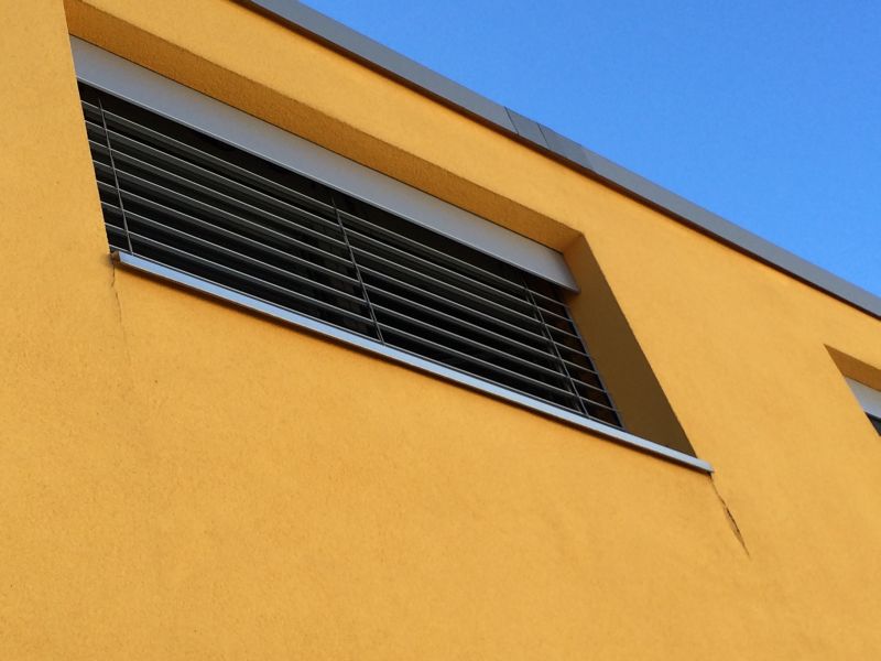

Der geschilderte Sachverhalt beschreibt Risse an den Fensterbänken sowie Blasenbildungen an der Fassade eines erst 10 Jahre alten Gebäudes. Diese Symptome deuten auf ein systemisches Problem hin, das über kosmetische Mängel hinausgeht. Die Kombination aus Rissen und Blasen ist typisch für eindringende Feuchtigkeit, die hinter dem Putz oder der Fassadenbekleidung wirkt.
🔴 Gefahr: Die Blasen mit 20-30 cm Durchmesser sind ein kritisches Warnsignal. Sie entstehen meist durch Feuchtigkeit, die sich unter der Fassadenoberfläche sammelt und diese aufwölbt. Dies kann zu einem Abplatzen größerer Putz- oder Farbschichten führen und die Bausubstanz gefährden. Zudem besteht die Gefahr von Frostschäden im Winter, wenn das Wasser in den Blasen gefriert.
➕ Ergänzung: Die Risse rechts und links der Fensterbänke sind ein klassisches Zeichen für thermische oder setzungsbedingte Spannungen. Fensterbänke aus Stein oder Beton dehnen sich bei Wärme aus und drücken gegen den Putz. Bei einem 10 Jahre alten Haus könnten zudem leichte Setzungen des Fundaments oder eine unzureichende Bewegungsfuge die Ursache sein. Die Blasenbildung deutet jedoch auf einen zusätzlichen Feuchteeintrag hin, der die Risse als Eintrittspforte nutzt.
⚠️ Korrektur: Eine Ferndiagnose allein anhand eines Fotos ist nicht ausreichend, um die genaue Ursache zu bestimmen. Es könnte sich um einen Verarbeitungsfehler beim Putzauftrag, eine undichte Fensterlaibung oder sogar um einen Schaden an der Wärmedämmung (WDVSAbk.) handeln. Ohne eine Vor-Ort-Untersuchung bleibt die Ursache spekulativ.
👉 Handlungsempfehlung: Beauftragen Sie umgehend einen zertifizierten Bausachverständigen oder einen Fachbetrieb für Fassadentechnik. Lassen Sie die Risse und Blasen durch eine fachgerechte Feuchtigkeitsmessung und eine Kernbohrung (zur Prüfung des Schichtaufbaus) untersuchen. Nur so kann die Ursache (z.B. Riss im Putz, defekte Dichtung oder Fehler in der Dämmung) sicher identifiziert und ein kostspieliger Folgeschaden vermieden werden. Zögern Sie nicht, da die Schäden bei anhaltender Feuchtigkeit schnell fortschreiten können.
Der beschriebene Sachverhalt weist auf einen fortgeschrittenen Fassadenschaden hin, der durch Feuchtigkeitseintrag, Materialermüdung oder konstruktive Schwächen verursacht sein könnte – insbesondere die systematische Anordnung der Risse rechts und links von Fensterbänken deutet auf lokale Spannungskonzentrationen oder mangelhafte Anschlussdetails hin.
🔴 Gefahr: Die Blasen im Putz mit 20–30 cm Durchmesser sind ein klassisches Zeichen für Feuchteschäden unter der Oberfläche – möglicherweise durch kapillaren Aufstieg, fehlende oder beschädigte Horizontalsperre, oder durch eindringende Regenwasserfeuchte infolge mangelhafter Fensterbankabdichtung oder fehlender Überdachung.
🔴 Gefahr: Risse an Fensterbänken können die statische Integrität der Fassade beeinträchtigen, insbesondere wenn sie in das tragende Mauerwerk oder die Dämmung eindringen – dies birgt Risiken für Wärmebrücken, Schimmelbildung im Innenraum und langfristig auch für die Bausubstanz.
⚠️ Korrektur: Ein bloßes Bild allein reicht niemals aus, um die Ursache sicher zu diagnostizieren – visuelle Einschätzung ohne Baustellenbesichtigung, Feuchtemessung, Materialanalyse oder ggf. Bohrkerne ist fachlich unzulässig und rechtlich riskant.
➕ Ergänzung: Weitere relevante Faktoren wären: Art der Fassadenkonstruktion (WDVS oder mineralischer Putz?), Verwendung von Dichtstoffen an Fensteranschlüssen, Vorhandensein von Regenrinnen oder Überdachungen, Bodenbeschaffenheit und Geländeneigung an der betroffenen Seite.
➕ Ergänzung: Die Tatsache, dass der Schaden erst nach 10 Jahren auftritt, spricht für eine langsame, aber fortschreitende Schädigung – möglicherweise durch wiederholte Frost-Tau-Wechsel, unzureichende Dehnungsfugen oder Alterung von Dichtstoffen.
👉 Handlungsempfehlung: Beauftragen Sie unverzüglich einen zertifizierten Sachverständigen für Bauwerksabdichtung oder einen staatlich anerkannten Bausachverständigen zur Vor-Ort-Begutachtung – inklusive Feuchtemessung, thermografischer Aufnahme und ggf. Probenahme zur Materialprüfung.

Fassadenschaden: Feuchtigkeit als Ursache für Risse & Blasen
zu wenig Infos
1.) Fensterbankeinbau (Enden) unklar2.) Wandbaustoff unklar
3.) Wandbeschichtung unklar (Silikonharz o.ä.?)
Ursache der Risse und der Blasen ist mit Sicherheit Feuchtigkeit, die hinter die Beschichtung gelangt ist.
