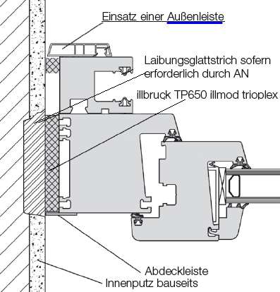

Liebe Experten,wir wollen unsere 25 Jahre alten Fenster gegen dreifachverglaste Kunststoff-Fenster austauschen lassen und haben nach längerer Suche ein Angebot erhalten, das an sich vernünftig erscheint.
Es handelt sich um Rahmen mit 88 cm Tiefe und 116 mm Ansichtsbreite außen. Der Einbau soll mit Trioplex-Band erfolgen, was vom Energieberater bautechnisch hinsichtlich RAL/Schimmelgefahr etc. abgesegnet ist.
Nun zu (unserem) Problem: Wegen des Trioband entsteht laut Einbauskizze zwischen Fensterlaibung und Rahmen natürlich ein ca. 1-1,5 cm breiter Spalt. Die neuen Rollladenführungsschienen sollen über mehrere Schraubnippel am Rahmen befestigt werden - und zwar dergestalt, dass der schwarze Spalt weiterhin von außen sichtbar bleibt. Er soll deshalb mit einer zusätzlichen weißen Blendleiste (ca. 4 cm breit und 1 cm dick) abgedeckt werden. Wir haben uns dieses Konstrukt am Modell angeschaut und finden es optisch beschi ...
Aus meiner laienhaften Sicht könnte man doch stattdessen geeignete Rollladenschienen direkt an die Laibung schrauben und so den hässlichen Spalt damit elegant überdecken, oder? Der Anbieter lehnt dies jedoch kategorisch ab. Es ginge deshalb nicht, weil seine Rollladenführungsschienen nur auf dem Rahmen befestigt werden könnten.
Kann mir jemand hinsichtlich der Montage einen Rat geben?
Vielen Dank im Voraus
Gruß und messen Sie die Fenster entsprechend größer so das die äußere Fuge dann nur noch 5 mm breit ist, die Sie dann zusätzlich zu dem Fugenband noch versiegeln können, so das die Leiste entfallen kann. Einziger Nachteil, einen neuen Laibungsputz aufbringen zu müssen. -
