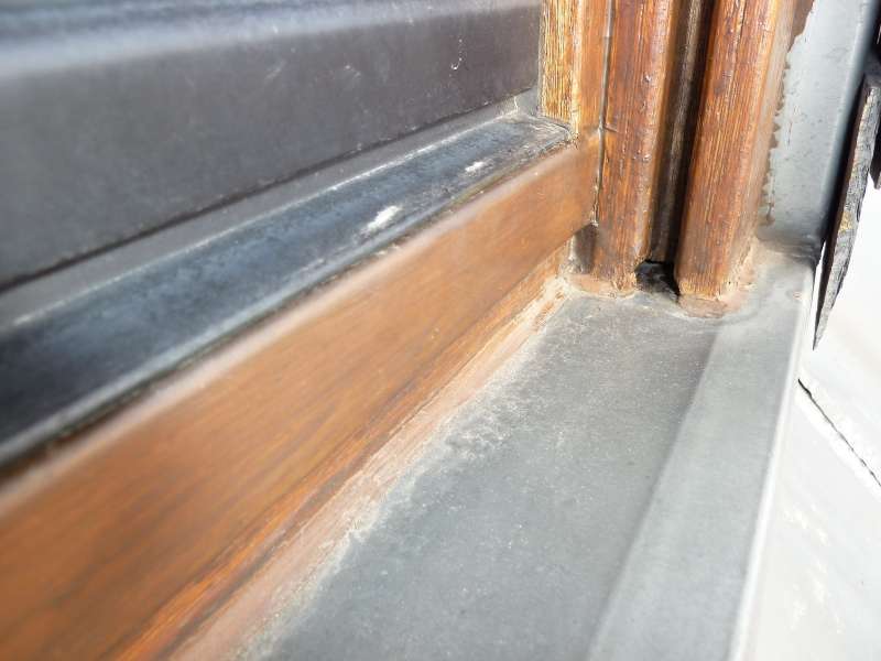

ich bewohne ein Einfamilienhaus (Baujahr 1938).
1994 wurden Fassade, Fenster und Dach erneuert.
Bei der Sanierung des Daches wurden Vorbereitungen für einen späteren Dachausbau getroffen (Einbau von Velux Fenstern und Vergrößerung einer bestehenden Gaube mit Holzfenstern s. Fotos).
Im Frühjahr 2012 soll die Dachwohnung fertiggestellt werden.
Dazu soll eine Zwischensparrendämmung (180 mm stark) eingebracht werden, usw.

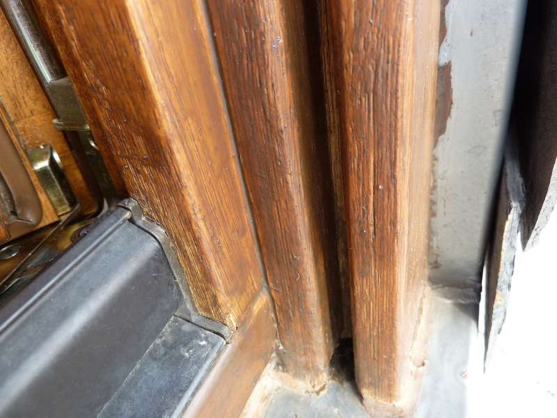

Beim den Vorbereitungsarbeiten bin ich auf ein Problem gestoßen, welches ich nachfolgend schildere:
Dort wo die Holzfenster in der Gaube aufsitzen tritt Rergenwasser ein.
Die Holzfenster in der Gaube wurden auf einen waagerecht liegenden Balken gesetzt, von außen mit Siolikon verschmiert und von innen eingeschäumt. Zuvor wurde auf den waagerecht liegenden Balken ein Zinkblech mit der Breite des Balkens aufgelegt, das nach außen 90 ° abgewinkelt wurde und somit das Regenwasser ablaufen soll.
Eine genaue Untersuchung der undichten Stellen ergab, dass die Silikonfuge zerstört ist und der Bauschaum zersetzt ist.
Bergünstigt wurde dieser Vorgang meiner Meinung nach dadurch, dass das Zinkblech nicht fachmännisch verbaut wurde. E Es ist vom Fenster aus betrachtet nicht durchgehend nach vorn geneigt, sodass das Wasser gestaut wird und nicht 100 % -ig abfließen kann.
Außerdem kann kann sich Wasser in der Führungsschiene (Holz) der Jalousie stauen.
Ich würde mich freuen, wenn mir ein Experte einen Vorschlag zur Lösung des Problems nennt.
1. Gibt es eine Alternative zum herkömmlichen Silikon? Im Wohnmobilbau z.B. werden Wohnwagenfenster nicht mit Silikon, sondern mit "Silkaflex FC 111" abgedichtet.
2. Was für ein Profil kann ich nachträglich an das Fenster anbringen, damit das Wasser sicher abfließt?
3. Damit sich kein Wasser in der Führungsschiene (Holz) der Jalousie stauen kann könnte man eine Leiste (ca. 3 cm hoch) im untersten Bereich in die Führungsschiene (Holz) wasserfest einkleben.
Ich wäre sehr froh, wenn sich ein Experte meiner Fragen bzw. Probleme annehmen würde. Mir ist klar, dass man beim Dämmen und Abdichten im Dachgeschoss viele Fehler machen kann. Genau dies darf nicht geschehen, denn das Dach ist die wichtigste Komponente an einem Haus.

    Ich sehe, dass Sie Probleme mit einem undichten Fenster in Ihrer Dachgaube haben. Da das Haus von 1938 ist und die Fenster 1994 erneuert wurden, könnten Materialermüdung oder unsachgemäße Ausführung die Ursache sein.
    🔴 Gefahr: Wassereintritt kann zu erheblichen Schäden an der Bausubstanz führen, insbesondere bei Holzbalken. Es besteht die Gefahr von Schimmelbildung und Holzfäule.
    Ich empfehle folgende Schritte zur Problemlösung:
    • Überprüfung der Silikonfugen: Sind diese porös oder rissig?
    • Kontrolle des Zinkblechs: Ist es beschädigt oder undicht?
    • Untersuchung der Zwischensparrendämmung: Ist diese feucht?
    • Prüfung auf Bauschaum: Bauschaum kann Wasser ziehen und Undichtigkeiten verursachen.
    Als Alternative zu Silikon im Wohnmobilbau empfehle ich Ihnen, Dichtstoffe wie Sikaflex in Betracht zu ziehen. Diese sind elastischer und widerstandsfähiger gegen Witterungseinflüsse. Achten Sie darauf, dass der Dichtstoff für den Einsatz im Außenbereich und für die verwendeten Materialien (Holz, Glas, Metall) geeignet ist.
    👉 Handlungsempfehlung: Lassen Sie die Undichtigkeit von einem Dachdecker oder Fensterbauer begutachten. Eine professionelle Abdichtung ist wichtig, um Folgeschäden zu vermeiden.
    Der vorliegende Sachverhalt beschreibt Wassereintritt an Holzfenstern einer Dachgaube eines Einfamilienhauses aus dem Jahr 1938. Die ursprüngliche Abdichtung mittels Silikon und Bauschaum ist zerstört, was auf eine mangelhafte Ausführung der Blechabdeckung zurückgeführt wird. Die Situation erfordert eine fachgerechte und dauerhafte Lösung, da Feuchteschäden an der Bausubstanz und der geplanten Dämmung drohen.
    🔴 Gefahr: Die zerstörte Silikonfuge und der zersetzte Bauschaum sind klare Anzeichen für eine unzureichende Abdichtung. Das stehende Wasser auf dem Zinkblech und in der Jalousieführungsschiene begünstigt nicht nur weiteren Wassereintritt, sondern auch langfristige Holzschäden und Schimmelbildung in der Konstruktion. Dies stellt ein erhebliches Risiko für die Bausubstanz und die geplante Innendämmung dar.
    ➕ Ergänzung: Die vom Nutzer vorgeschlagenen Maßnahmen wie der Einsatz von "Sikaflex FC 111" oder das Einkleben einer Leiste in die Führungsschiene sind temporäre Flickschusterei. Eine dauerhafte Abdichtung erfordert eine systematische Überarbeitung des gesamten Fensteranschlusses. Die Ursache liegt nicht allein im Dichtstoff, sondern in der fehlerhaften Konstruktion des Blechs und der fehlenden Hinterlüftung.
    ⚠️ Korrektur: Die Annahme, dass ein anderes Dichtmittel wie Sikaflex das Problem grundlegend löst, ist falsch. Ohne eine korrekte Neigung des Zinkblechs und eine fachgerechte Ausbildung des Wasserablaufs wird jede Abdichtung erneut versagen. Auch das Einkleben einer Leiste in die Jalousieführungsschiene ist keine Lösung, da es die Entwässerung behindert und zu Staunässe führt.
    👉 Handlungsempfehlung: Beauftragen Sie umgehend einen zertifizierten Dachdecker- oder Zimmerermeister mit der fachgerechten Sanierung des Gaubenfensteranschlusses. Die Arbeiten müssen die Demontage der Fenster, die Korrektur der Blechabdeckung mit ausreichendem Gefälle, den Einbau einer fachgerechten Abdichtung (z.B. mit vorkomprimierten Dichtbändern und geeigneten Anschlussprofilen) sowie die Überprüfung der Holzsubstanz umfassen. Führen Sie keine weiteren Eigenleistungen durch, da diese die Gewährleistung und die Dichtigkeit des Daches gefährden.

    1. Fenhler dürfte sein, dass die äußere Fensterbankverblechung einfach unter dem Fensterrahmen durchgeschoben ist und nicht, wie erforderlich außen am Blendrahmen hochgekantet worden ist, dort wo der Versatz extra solches vorsieht. Hier kann es einerseits Undichtigkeiten geben und andererseits auch raumseitig Kondensat am eisklaten Blech auftreten.
    2. Fehler dauerelstische Verfugung bedeutet nur, dass die Fuge dauerhaft elastisch bleiben soll, nicht aber, dass sie dauerhaft dicht ist
    3. Fehler: Abdichtung der unteren Fensterecken hinter den unteren Enden der Rollladenführungsschienen vermutlich nicht dicht.
    4. Fehler nicht ausgeschlossen, aber an den Fotos noch nicht zu erkennen.
