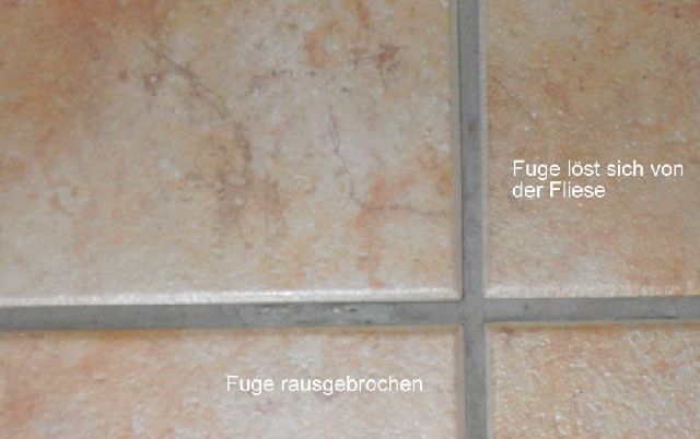

ich brauche bitte euren rat. folgende Situation: wir wohnen in einer Dachgeschosswohnung in einem Altbau (BJ 1956 das Haus BJ 2004 die Wohnung). alles wurde neu gemacht (elektro, Wände etc. pp)
im Wohnzimmer sind schöne fliesen verlegt. welcher Estrich drunter ist kann ich leider nicht beantworten. also es lösen sich an einer Stelle (ca. 2 m² schätze ich) allmählich die fliesen. die Fugen platzen auf und wenn man auf bestimmte Stellen tritt gibt es ein unangenehmes knarren. Ich weiß, dass das Haus arbeitet (vor allem unter dem Dach) aber gleich so das die Fugen regelrecht rausplatzen? ist aber auch nur an bestimmten Stellen also nicht überall. was kann man da machen? bringt es was einen Fliesenleger das korrigieren zu lassen oder kann ich den nach einem Jahr wieder holen ... bitte um zahlreiche Meinungen. vielen Dank. anbei mübrigen ein Foto.

Ich verstehe, dass sich Fliesen in Ihrem Wohnzimmer lösen. Da es sich um einen Altbau mit Dachgeschosswohnung handelt, gibt es verschiedene mögliche Ursachen:
- Falscher Estrich: Nicht jeder Estrich ist für Fliesen geeignet.
- Bewegung im Gebäude: Altbauten 'arbeiten', was zu Spannungen führen kann.
- Feuchtigkeit: Undichtigkeiten im Dach oder Wasserschäden können die Haftung beeinträchtigen. 🔴
- Mangelhafte Verlegung: Fehler bei der Verlegung (z.B. unzureichende Haftung) sind möglich.

Der vorliegende Sachverhalt beschreibt ein Ablösen von Fliesen im Wohnzimmer einer Dachgeschosswohnung eines Altbaus aus dem Jahr 1956, wobei die Wohnung 2004 saniert wurde. Die Symptome sind typisch für eine mangelhafte Haftung des Fliesenklebers auf dem Untergrund oder für Bewegungen im Baukörper. Das beschriebene Knarren beim Betreten deutet auf Hohlräume unter den Fliesen hin, die durch thermische oder feuchtebedingte Spannungen entstehen können.
🔴 Gefahr: Die Ursache könnte ein ungeeigneter oder falsch verarbeiteter Estrich sein, der nicht für eine Fliesenverlegung im Dachgeschoss geeignet ist. Bei Altbauten mit Holzdecken oder -balken kann zudem eine unzureichende Trittschalldämmung oder eine fehlende Entkopplungsschicht zu Spannungsrissen führen. Ein weiteres Risiko besteht in einer möglichen Undichtigkeit der Dachhaut, die zu Feuchtigkeit im Estrich führt und die Haftung des Klebers beeinträchtigt.
➕ Ergänzung: Die Tatsache, dass sich die Fliesen nur an einer Stelle lösen, spricht für ein lokales Problem, wie eine punktuelle Überlastung oder eine unzureichende Vorbereitung des Untergrunds. Ein Foto wäre hilfreich, um Risse oder Feuchtigkeitsspuren zu erkennen. Der Hinweis auf das "Arbeiten des Hauses" ist plausibel, da Dachgeschosse stärkeren Temperaturschwankungen ausgesetzt sind, was zu Dehnungen führt.
⚠️ Korrektur: Die Annahme, dass ein Fliesenleger das Problem einfach korrigieren kann, ist zu optimistisch. Ohne eine genaue Analyse der Ursache (z.B. Estrichart, Feuchtigkeitsgehalt, Haftzugfestigkeit) wird eine Reparatur nur kurzfristig helfen. Zudem könnte eine Garantie auf die Arbeiten von 2004 verjährt sein, da die gesetzliche Gewährleistung in der Regel fünf Jahre beträgt.
👉 Handlungsempfehlung: Beauftragen Sie umgehend einen zertifizierten Fliesenleger oder Bausachverständigen, der den Untergrund prüft (z.B. mit einem Haftzugtest und einer Feuchtemessung). Lassen Sie die Ursache schriftlich dokumentieren, bevor Sie eine Reparatur durchführen. Bei Verdacht auf Feuchtigkeit aus dem Dach sollte auch ein Dachdecker hinzugezogen werden. Vermeiden Sie eine provisorische Reparatur, da dies die Schäden verschlimmern könnte.

Fliesen lösen sich: Ursachenforschung – Estrich als Problem?
#Ursache unbekannt-
Wie soll man die Schadensursache beheben (reparieren) wenn sie nicht bekannt ist? Wohlgemerkt mit dem Kenntnisstand hier im Netz, bei einer Öffnung vor Ort sieht es bestimmt anders aus.
Haus arbeitet ... aber ein schwimmend verlegter Estrich nicht, ansonsten ist es kein verlegeuntergrund für Fliesen.
Was sagt ihr damaliger Geschäftspartner, je nach Vertrag oder Schaden wird noch Gewährleistung drauf sein.
Meinungen, kann esnicht viele geben, wenn keine Fakten bekannt sind! -
