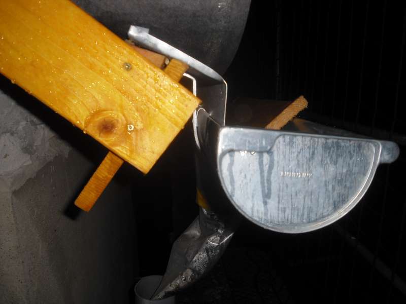

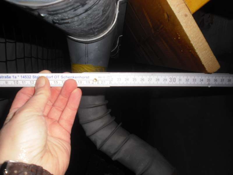

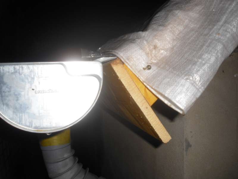

Stellen Sie mal Fotos ein, auf denen das zu sehen ist, was Sie anprangern!

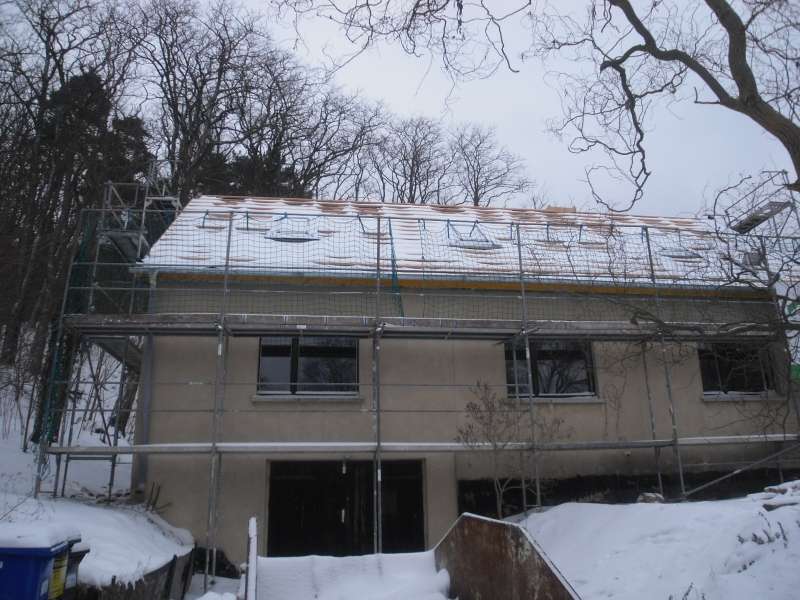

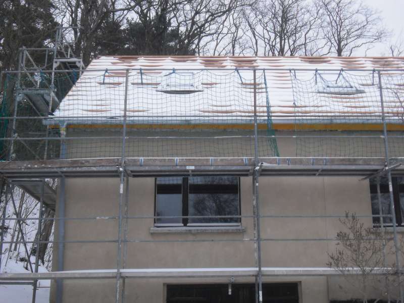

Hallo Experten,ich bin auf der Suche nach einer Vorschrift zur Montage von Stirnbrettern.
Unser Haus besteht aus einem alten und neuen Teil, demzufolge sind auch verschiedene Dachstühle zu finden. Bei der jetzigen Sanierung wurden die Sparen aufgedoppelt. Die Stirnbretter wurden am Traufbrett befestigt und die Gesamtoptik zum Dach und Rinne wirkt total schief, das Stirnbrett ist auf einer Seite kaum noch sichtbar. Wir möchten diese Ansicht korriegiert haben, auch wenn dadurch der Dachüberstand variabel ist. Uns erreichte heute ein Nachtrag für diese Korrekturarbeiten. Können Sie uns einen Tipp geben, was wir in welchem Rahmen fordern können? Vielen Dank vorab. Ohne Fotos wird es schwierig hinreichend verlässliche Aussagen machen zu können.
Mit freundlichen Grüßen

Sie sollten mal kontrollieren ob die Stirnbretter waagerecht angebracht wurden, wie lang die Rinne ist und wie viel Zentimeter die Rinne denn dann Gefälle hat.
