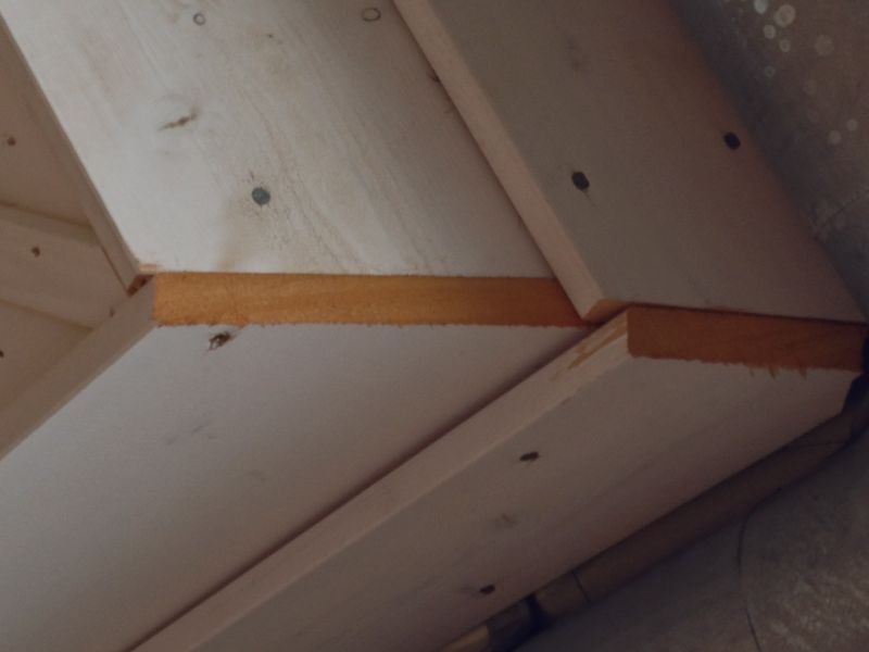

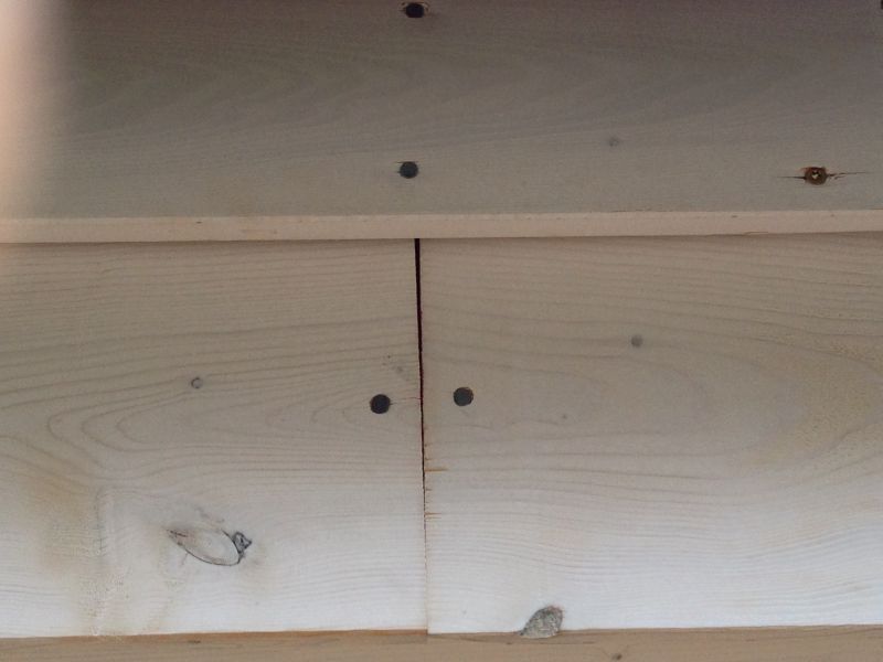

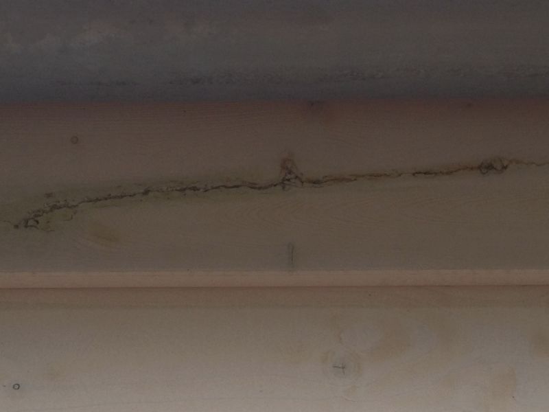

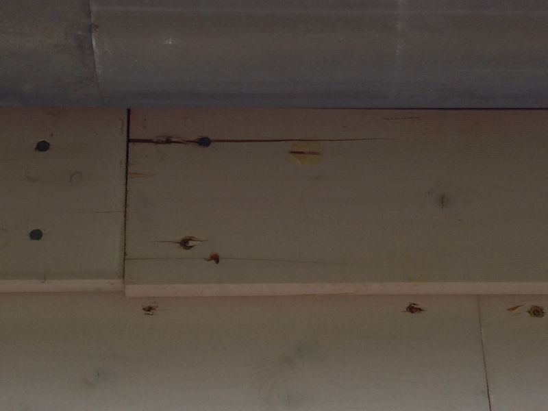

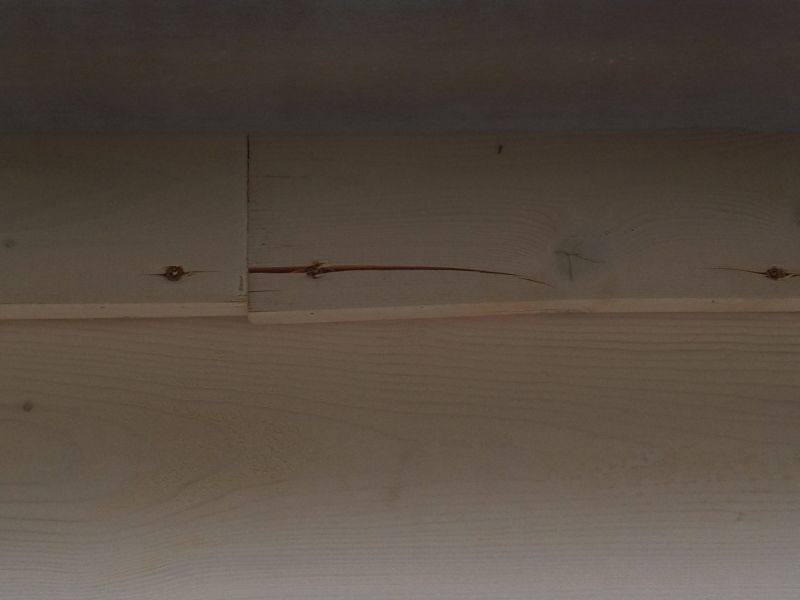

in der Anlage befinden sich aussagekräftige Fotos zu von mir gerügten Mängeln bei der Ausführung der Sichtschalung/ des Dachüberstands. Es wurde noch keine Abnahme durchgeführt und die Arbeit wurde in der letzten Woche beendet.
Zum einen bin ich nicht zufrieden mit der Ausführung der Eckverbindungen (Foto 1). Diese sind nur lückenhaft auf Stoß montiert und schließen nicht miteinander ab (kleine überstehende Ecke). Ich habe hier eigentlich an einen Gehrungsschnitt oder einen Schifterschnitt gedacht. Mein Zimmermann meint jedoch, seine Ausführung wäre der Standard und ein Schifterschnitt totaler Unsinn, da dieser nur bei Balken am Dach durchgeführt wird. Zum anderen bemängle ich die Risse an den Schraubungen und Nagelungen (Foto 2 und 3). Hier scheinen die gerissen Holzstücken bald abzufallen. Ich bin der Meinung, dass sind Montagefehler durch zu kräftiges Einnageln bzw. Schrauben. Der Zimmermann meint, dass sei normal, weil Holz arbeitet und somit nicht immer zu verhindern. Weiterhin finde ich auch die Stöße der Stirnbretter mangelhaft Foto 4), da diese sehr unregelmäßig aneinandergestoßen sind und nicht immer gerade abschließen. Abschließend bin ich unsicher, wie der eingefärbte Riss im Holz (Foto 3) zu beurteilen ist. Sind meine Einwände schlüssig oder haltlos? Muss das alles so hingenommen werden und wie kann es notfalls ausgebessert werden?

    ✅ Zustimmung: Die Kritik an den lückenhaften Eckverbindungen auf Stoß ist berechtigt. Bei einer Sichtschalung im Außenbereich sind präzise ausgeführte Gehrungen oder Schifterschnitte fachgerecht, um eine dauerhafte und optisch ansprechende Verbindung zu gewährleisten. Die Aussage des Zimmermanns, ein Schifterschnitt sei nur bei Balken üblich, ist fachlich nicht korrekt.
    ⚠️ Korrektur: Die Behauptung des Zimmermanns, Risse an Schraub- und Nagelstellen seien allein durch das Arbeiten des Holzes normal, ist irreführend. Zwar arbeitet Holz, doch Risse direkt an Befestigungspunkten deuten auf Montagefehler hin, wie zu tiefes Versenken der Verbindungsmittel oder fehlendes Vorbohren. Dies ist ein Ausführungsmangel.
    ➕ Ergänzung: Die unregelmäßigen Stoßfugen der Stirnbretter (Foto 4) sind ebenfalls mangelhaft. Stirnbretter sollten mit sauberen, geraden Stößen und ausreichendem Abstand für die Holzdehnung verlegt werden. Der eingefärbte Riss im Holz (Foto 3) könnte auf einen Ast oder eine Harztasche hindeuten, die bei der Sortierung hätte aussortiert werden müssen.
    🔴 Gefahr: Die Risse an den Befestigungspunkten (Foto 2 und 3) stellen ein Risiko dar, da lose Holzstücke bei Wind herabfallen und Personen verletzen oder die Bausubstanz beschädigen können. Zudem kann eindringende Feuchtigkeit die Schalung und die darunterliegende Konstruktion schädigen.

    🔴 Gefahr: Die Risse an Schraub- und Nagelstellen sind kein normales Holzverhalten, sondern Hinweise auf falsche Montagetechnik – zu hohe Einzugskräfte, ungeeignete Schraubenlänge oder fehlende Vorbohrung führen zu Spannungsrissen, die die Tragfähigkeit der Verbindung mindern und Eintrittspforten für Feuchtigkeit und Fäulnis schaffen.

    ➕ Ergänzung: Der eingefärbte Riss (Foto 3) ist höchstwahrscheinlich kein natürlicher Trocknungsrisser, sondern ein Fehlerriss durch mechanische Überlastung oder bereits beginnende Fäulnis – eine Farbveränderung im Holz weist häufig auf Feuchteeintrag oder biologischen Befall hin und erfordert dringend eine Feuchtemessung und mikroskopische Prüfung.
    ➕ Ergänzung: Die unregelmäßigen Stirnbrettstöße (Foto 4) verstoßen gegen die Anforderungen an eine ordnungsgemäße Sichtschalung gemäß DIN 68800-1: sie beeinträchtigen die Luftzirkulation hinter der Schalung, begünstigen Kondensatbildung und erschweren die spätere Wartung oder Reparatur.

    Na ja, wenn kein Möbelstück vereinbart wurde ...
    Na ja, wenn kein Möbelstück vereinbart wurde dann ist Bild 1 nicht zu beanstanden.
    Es ist ja nicht so, dass mir dieses Holz unbekannt vorkommt ... 🙂
    Der Rest sind Ausführungsmängel, bzw. billiges Material und nen Zimmermann der zusammengeprügelt hat.
    Bei den Rissen die Bretter austauschen. Punkt. Muss er halt die Dachrinne dafür wieder abbauen. Der Stoß, tja, in anderen Ländern schmierste da Acryl rein pinselst es über und gut ist. in Deutschland holt man nen Gutachter und ein Rechtsanwalt.
    Na ja, und wenn er dann schon am austauschen ist, dann kann er das "schlechte" Brett dann auch gleich erneuern.
    Und das alles bitte mit etwas mehr fürs Auge ... 😉

    Naja
    Hoffe die Leistung ist noch nicht abgenommen und bezahlt.
    Hier über (DINAbk.-) Normen zu diskutieren oder über superexakt formulierte Vertragstexte, ist wohl sinnlos.
    Die Erstellung eines Dachkastens sollte man doch einem Fachmann in handwerklicher Selbständigkeit überlassen können, sodass am Ende ein Werk heraus kommt, welches von erwartbarer Güte ist bzw. in gleicher Güte erstellt ist, wie baugleichen Werke.
    An den Nagelstellen gerissene Bretter sowie schiefe Schnitte an den Brettstößen und Ecken gehören da sicher nicht hin.
