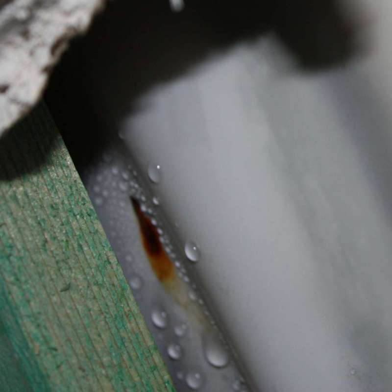

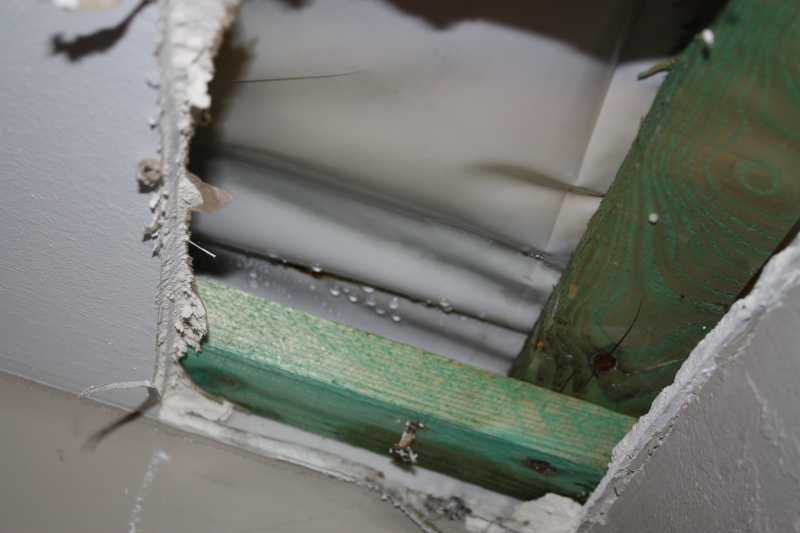

wir haben ein Problem mit unserem Dach. Ständig haben wir im Winter einen nassen Fleck an der Wand in der Ecke unseres Schlafzimmers.
Nun habe ich mal die Decke geöffnet und da sind Wasserperlen auf der Folie. Was kann das sein?
Im Voraus schon mal Danke
Ich habe auch ein Bild hinzugefügt.

  2. 🔴 Ursache: Tauwasser, Wärmebrücke oder Luftdichtheitsmangel?
    Foto von Stefan Ibold
    Bild zu groß
    Moin,
    die Dateigröße ist zu groß. Bild lädt nicht.
    Nach der Beschreibung wird es sich um Tauwasser in Folge einer Wärmebrücke oder einer Leckage in der Luftdichtheitsschicht handeln.
    Grüße
    Stefan Ibold

    Moin,
    da scheint entweder die WDAbk. nicht lückenlos verlegt zu sein oder die Wand selber stellt die Wärmebrücke dar.
    Bei dieser Witterung könnte eine Wärmebildaufnahme Klärung bringen.
    Alternativ die Konstruktion von oben öffnen und visuell Untersuchen.
    Grüße
