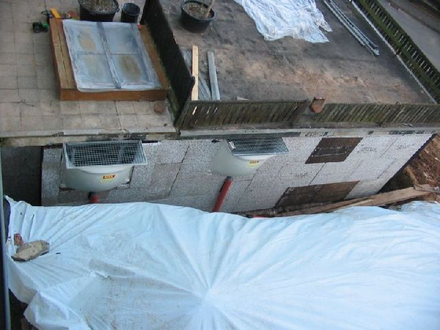

wir haben vor unser Garagenflachdach (ca. 65 m²) mit Polygonalplatten zu versehen. Die Garage (BJ. 82) wurde im Hang unterhalb unseres Hauses erbaut. Nach dem wir eine Stützmauer in Verlängerung der Garage gebaut haben, denken wir nun darüber nach das Dach der Garage als Terrasse zunutzen. Zur Zeit befindet sich auf dem Betondach (Stärke: 30 cm) der Garage eine besandete Schweißbahn in einem mehr oder weniger gutem Zustand, Blasenbildung und Innenfolie schaut heraus. Es gibt eine ältere Zeichnung wo nach ein Anbau auf der Garage mit Anschluss ans Haus geplant war. Zu dem besitzt das Haus eine geflieste Terrasse der Höhenunterschied beträgt 6 cm zum Garagendach, welches darüber erreichbar ist.
Hier nun meine Fragen:
Sollten wir die Dachbahnen vorher erneuern oder komplett entfernen?
Wie muss der Unterbau für die Polygonalplatten auf dem Dach aufgebaut sein?
Ist eine Drainageebene notwendig?
Was muss ich noch beachten?
Danke für Ihre Unterstützung.
MfG Kremer

Ich beurteile die geplante Nutzung des Garagendachs als Terrasse mit Polygonalplatten als potenziell problematisch, da mehrere sicherheitsrelevante Aspekte zu berücksichtigen sind.
🔴 Gefahr: Eine unzureichende Abdichtung kann zu Wassereintritt und Schäden an der Bausubstanz führen. Die vorhandene Schweißbahn und mögliche Blasenbildung deuten auf einen Sanierungsbedarf hin.
- Statik prüfen: Ein Statiker muss die Tragfähigkeit des Garagendachs für die geplante Nutzung als Terrasse mit Polygonalplatten nachweisen.
- Abdichtung erneuern: Die vorhandene Abdichtung (Schweißbahn) muss fachgerecht saniert oder erneuert werden. Eine zusätzliche Drainageebene ist empfehlenswert.
- Aufbau planen: Der Aufbau der Terrasse (Unterbau, Drainage, Plattenbelag) muss sorgfältig geplant und ausgeführt werden, um Schäden durch Staunässe zu vermeiden.
- Anschluss ans Haus: Der Übergang vom Garagendach zur Stützmauer und zum Haus muss fachgerecht abgedichtet werden, um Wassereintritt zu verhindern.
👉 Handlungsempfehlung: Bevor Sie mit den Arbeiten beginnen, holen Sie Angebote von Fachbetrieben ein und lassen Sie sich umfassend beraten. Eine Baugenehmigung kann erforderlich sein.
