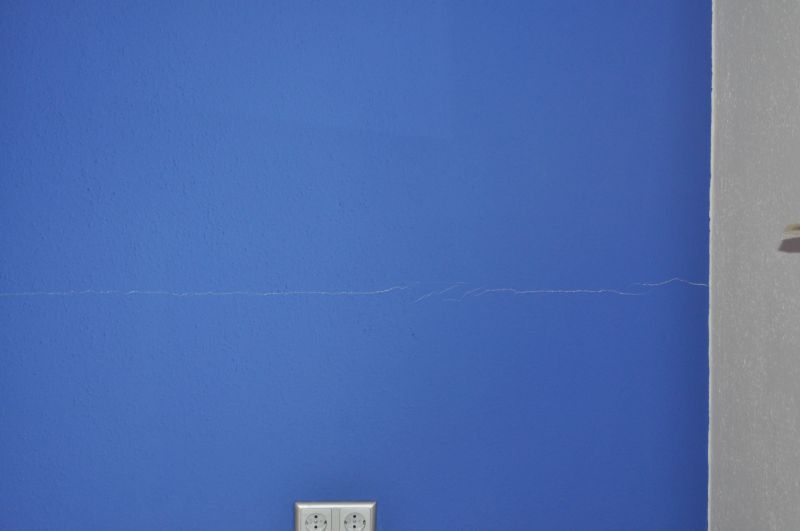

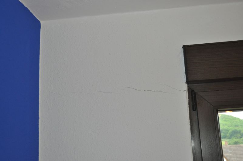

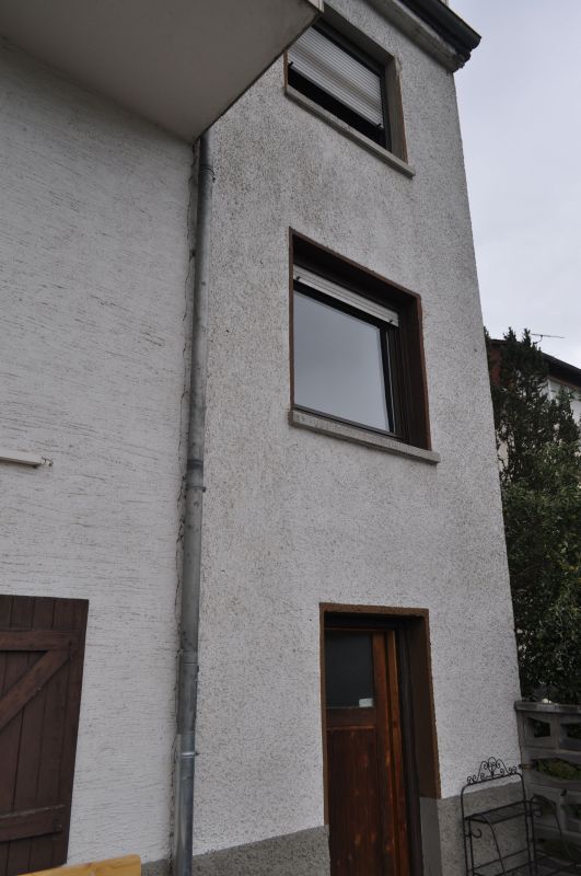

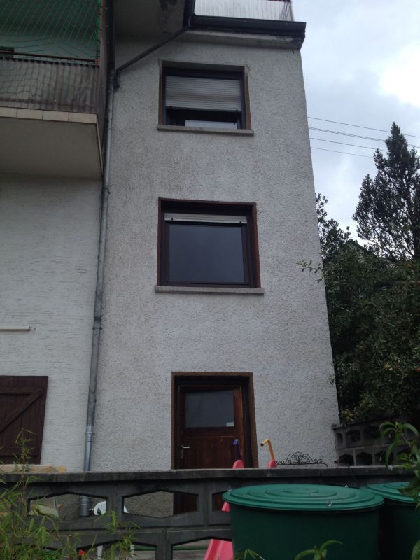

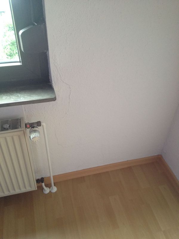

Hallo!
Ich habe heute bei meinem Haus, Baujahr 1964,4-geschossig im 1. Geschoss, Eckzimmer mehrere Setzrisse entdeckt. Zur Veranschaulichung habe ich ein paar Bilder beigefügt (Riss unter der Regenrinne ist schon min. 4 Jahre alt; trotzdem wollte ich Ihn wegen dem Gesamteindruck zeigen; Die blaue Wand mit dem horizontalen Riss ist in der Draufsicht die rechte Außenwand; Daneben ist eine Wiese mit Bäumen). Die Risse sind der an der breitesten Stelle fast 1 mm und ziehen sich durch bis zum Außenputz;
Das ich dazu in den nächsten Tagen einen ortsansässigen Architekten befrage ist klar; Aufgrund meiner Erfahrungen bei anderen Bauproblemen (feuchter Keller, Wärmedämmung etc.) weiß ich aber auch das es zu dem Problem unterschiedliche Meinungen geben kann. Ich fände es toll wenn ich hier Denkanstöße zu möglichen Ursachen und denn daraus notwendigen Maßnahmen bekommen könnte.
Angeschaut habe ich mir schon Verpressung, Spiralanker sowie Bodenverfestigung mittels Expansionshartz; Es gab auch Stimmen im Umfeld, welche meinte das hier überhaupt nicht zu machen wäre da so was immer mal vorkomme.
Unabhängig welche, wenn notwendig, Stabilisierungsmaßnahmen durchzuführen sind werde ich die Risse von Außen wasserfest verschließen und mögliche Folgeschäden zu verhindern.
Vielen Dank für Eure Gedanken.
Gruß!

    🔴 KRITISCH: Sofortige statische Prüfung durch einen zertifizierten Tragwerksplaner oder Bauingenieur erforderlich – horizontale Setzrisse im Außenmauerwerk eines Gebäudes aus 1964 können die Standsicherheit gefährden.
    🔴 KRITISCH: Keine eigenständige Abdichtung oder Versiegelung der Risse vor Klärung der Ursache – dies kann zu Folgeschäden wie Putzabplatzung, Feuchteschäden oder unkontrollierten Rissneubildung führen.
    ⚠️ WICHTIG: Anlegen eines Rissprotokolls mit regelmäßigen Messungen (Breite, Länge, Lage) über mindestens 3–6 Monate zur Aktivitätsbewertung.
    ⚠️ WICHTIG: Einholung eines geotechnischen Gutachtens durch einen Geotechniker zur Klärung von Bodenverhältnissen, Wurzeleinfluss und möglichen Setzungsursachen.
    ⚠️ WICHTIG: Beauftragung eines Bausachverständigen mit Zertifikat nach DINAbk. EN ISO/IEC 17024 oder anerkannter Fachorganisation (z. B. Bauherrenschutzbund e. V.) für umfassende Ursachenanalyse.
    🔴 Gefahr: Setzrisse können auf strukturelle Probleme im Gebäude hinweisen, die die Stabilität gefährden. Eine sofortige Beurteilung ist wichtig.
    • Dokumentation: Fotografieren Sie die Risse (mit Datumsangabe) und erstellen Sie eine genaue Beschreibung der Lage und Ausdehnung.
    • Beobachtung: Überwachen Sie die Risse auf Veränderungen (z.B. Zunahme der Breite oder Länge).
    • Fachmann hinzuziehen: Ein Statiker oder Bauingenieur sollte die Risse begutachten, um die Ursache zu ermitteln und geeignete Maßnahmen vorzuschlagen.

    Der vorliegende Sachverhalt beschreibt Setzrisse in einem Mehrfamilienhaus aus dem Baujahr 1964, die im Erdgeschoss an einer Außenwand aufgetreten sind. Die Rissbreite von bis zu 1 mm und der Durchgang durch den Außenputz deuten auf eine aktive oder abgeschlossene Bewegung des Bauwerks hin. Besonders kritisch ist der horizontale Rissverlauf an der Außenwand, der auf eine mögliche ungleichmäßige Setzung des Fundaments hindeuten kann. Die Nähe zu Bäumen auf der angrenzenden Wiese könnte durch Wurzelwachstum oder veränderte Bodenfeuchte eine Rolle spielen.
    🔴 Gefahr: Ein horizontaler Riss im Außenmauerwerk ist ein ernstzunehmendes Warnsignal für mögliche statische Probleme. Bei einem Gebäude aus den 1960er Jahren kann eine unzureichende Gründung oder Bodenbewegung zu fortschreitenden Schäden führen, die die Standsicherheit gefährden. Die bloße Abdichtung der Risse von außen ohne Ursachenanalyse ist unzureichend und kann Feuchtigkeitsschäden im Mauerwerk begünstigen.
    ➕ Ergänzung: Zusätzlich zur geplanten Architektenbefragung sollte ein Baugrundgutachten durch einen Geotechniker eingeholt werden, um die Bodenverhältnisse und mögliche Setzungsursachen zu klären. Eine Rissmonitoring-Messung über mehrere Monate ist notwendig, um die Aktivität der Risse zu dokumentieren. Die genannten Stabilisierungsmaßnahmen wie Verpressung oder Spiralanker sind nur nach genauer Ursachenermittlung sinnvoll.
    👉 Handlungsempfehlung: Beauftragen Sie umgehend einen Tragwerksplaner oder Bauingenieur mit der Begutachtung der Risse und der statischen Bewertung. Lassen Sie ein Rissprotokoll mit regelmäßigen Messungen anlegen und veranlassen Sie ein Bodengutachten. Führen Sie keine eigenständigen Abdichtungsarbeiten durch, bevor die Ursache geklärt ist. Nur so können Sie langfristige Schäden und hohe Folgekosten vermeiden.
    Setzrisse in einem 4-geschossigen Wohnhaus aus dem Jahr 1964 sind kein Bagatellphänomen, sondern ein potenzieller Indikator für nicht abgeschlossene oder aktive Bodensetzungen, statisch relevante Verformungen oder Fundamentprobleme – insbesondere im Eckbereich, wo Spannungskonzentrationen besonders hoch sind.
    🔴 Gefahr: Ein horizontaler Riss an der rechten Außenwand im Eckzimmer, verbunden mit einer Wiese und Bäumen in unmittelbarer Nähe, deutet stark auf differenzielle Setzungen hin – möglicherweise ausgelöst durch Wurzeldruck, Bodenverdichtung oder Grundwasserabsenkung; die Rissbreite von fast 1 mm ist bereits im oberen Bereich des kritischen Schwellenwerts für statische Relevanz (gemäß DIN 1053-1 und Richtlinien des Deutschen Ausschusses für Stahlbeton).
    ⚠️ Korrektur: Die Annahme, dass "so was immer mal vorkommt" und daher keine Maßnahme nötig sei, ist fachlich unzulässig – Setzrisse sind keine "normalen" Alterungserscheinungen, sondern Hinweise auf dynamische Veränderungen im Tragwerk oder Untergrund.
    ➕ Ergänzung: Die genannten Sanierungsverfahren (Verpressung, Spiralanker, Expansionsharz) sind nur sinnvoll, wenn die Ursache vorab exakt identifiziert wurde – eine vorschnelle Stabilisierung ohne Ursachenanalyse kann zu Fehlinvestitionen oder sogar Verschlechterung führen.
    🔴 Gefahr: Die geplante wasserfeste Versiegelung der Risse von außen ist bei aktiven Setzungen kontraproduktiv – sie verhindert die notwendige Dehnungsfähigkeit und kann zu neuen, unkontrollierten Rissen oder Putzabplatzungen führen.
    ✅ Zustimmung: Die Absicht, einen ortsansässigen Architekten zu konsultieren, ist vollkommen richtig – jedoch muss dieser über Erfahrung in der Baubegutachtung und Schadensanalyse verfügen, nicht nur über Planungsqualifikation.
    ➕ Ergänzung: Vor der Beauftragung ist zwingend die Einholung einer geotechnischen Voruntersuchung (z. B. Bohrprofil, Setzungsmonitoring über mindestens 3–6 Monate) sowie eine statische Prüfung des bestehenden Tragwerks erforderlich – insbesondere bei der Kombination aus Baujahr 1964, Ecklage und horizontaler Rissführung.
    👉 Handlungsempfehlung: Beauftragen Sie umgehend einen zertifizierten Sachverständigen für Schäden an Gebäuden (z. B. nach DIN EN ISO/IEC 17024 oder mit Bausachverständigen-Zertifikat der Bauherrenschutzbund e. V.), der eine umfassende Ursachenanalyse inkl. geotechnischer und statischer Bewertung durchführt – verzichten Sie auf Eigenentscheidungen zu Sanierungsmaßnahmen, bevor diese fachlich abgesichert sind.
