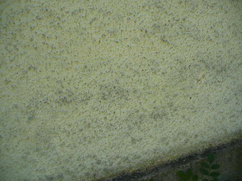

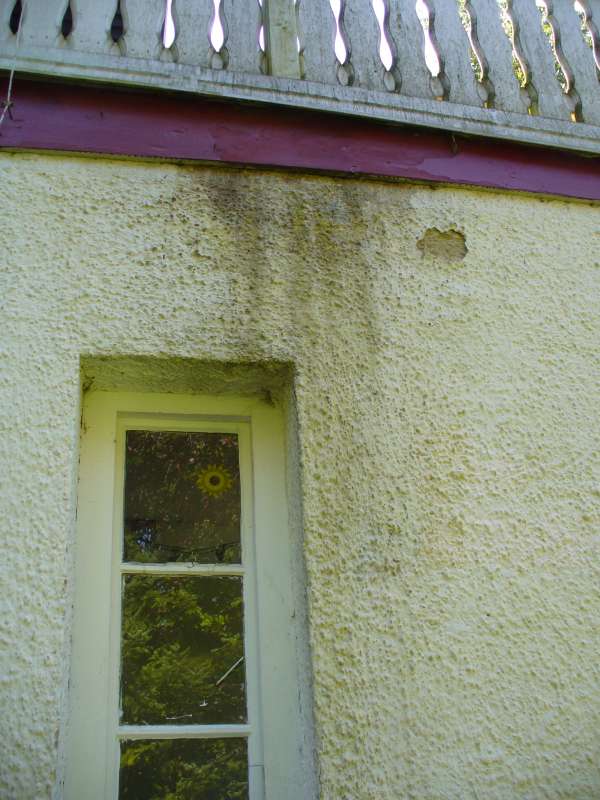

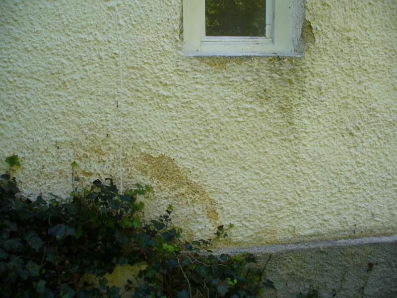

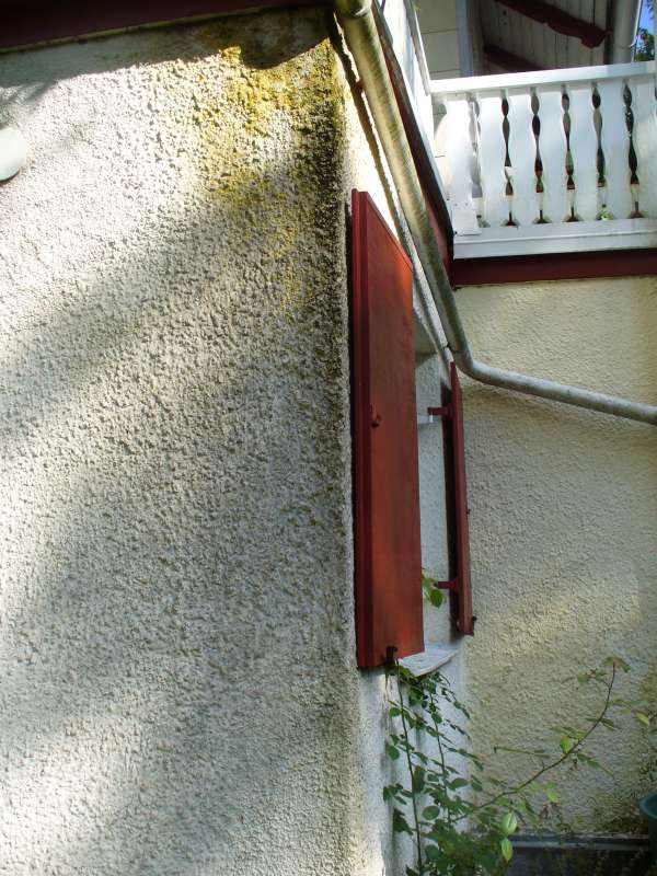

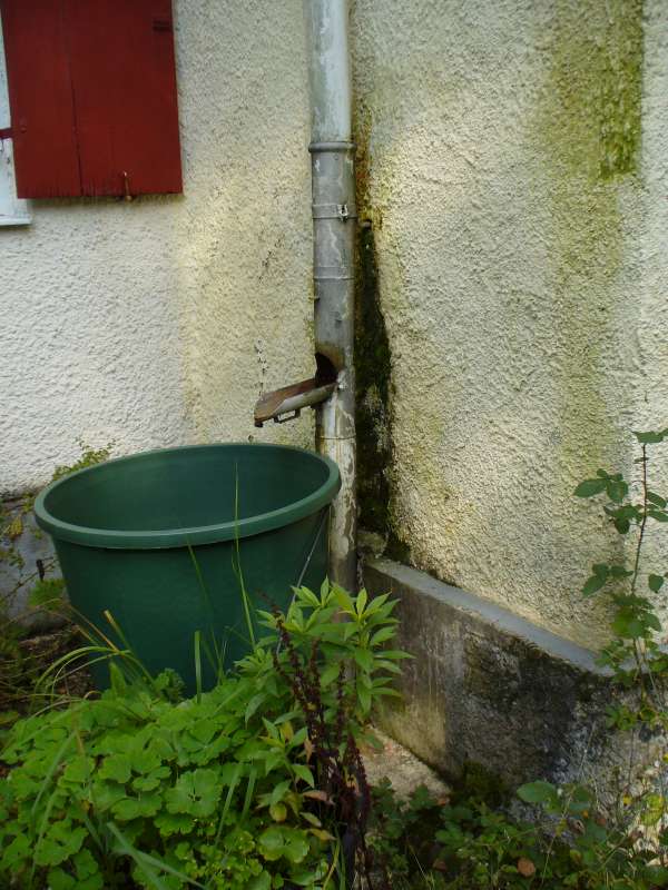

da ich schon lange nicht in menem Haus war und die Mieter mir von der defekten Dachrinne nichts gesagt haben, habe ich jetzt
einiges zum reparieren (S. Bilder).
Die Dachrinne wird gerade eneuert, den Grünbelag und anderen Schmutz bekomme ich mit einem Dampfstrahler weg aber wie kann ich den defekten Putz erneuern? So eine Mischung gibt es nicht zu kaufen. kann mir jemand sagen, wie man so einen Putz anmischt und verarbeitet?
danach wollte ich die Fassade streichen. Welche Fassadenfarbe wäre die beste? Ist die Wetterseite!
Danke.
Gruß
Heinz

Der Sachverhalt beschreibt eine Fassade mit defektem Putz, verursacht durch eine undichte Dachrinne. Der Eigentümer plant, den Putz selbst auszubessern und die Fassade zu streichen. Die Beschreibung deutet auf einen typischen Sanierungsfall hin, bei dem Feuchtigkeit über längere Zeit eingewirkt hat.
🔴 Gefahr: Die langjährige Feuchtigkeitseinwirkung durch die defekte Dachrinne kann zu tiefgreifenden Putzschäden und potenziell zu Schimmelbildung im Mauerwerk führen. Ein bloßes Ausbessern der Oberfläche ohne Beseitigung der Feuchtigkeitsursachen und ohne Prüfung des Untergrunds ist fachlich nicht ausreichend.
➕ Ergänzung: Vor dem Ausbessern muss der Putz auf seine Tragfähigkeit geprüft werden. Lose oder durchfeuchtete Bereiche sind bis auf das Mauerwerk zu entfernen. Die Mischung eines historischen Putzes ist nicht trivial; oft sind Kalk- oder Kalkzementputze mit spezifischen Zuschlägen erforderlich. Einfache Zementmischungen sind für Altbauten ungeeignet, da sie zu Spannungen führen.
⚠️ Korrektur: Die Annahme, dass eine solche Putzmischung nicht käuflich zu erwerben sei, ist nicht korrekt. Es gibt spezielle Sanierputze und historische Putzmörtel im Fachhandel. Die individuelle Anmischung birgt das Risiko von Materialfehlern und mangelnder Haftung.
👉 Handlungsempfehlung: Beauftragen Sie einen zertifizierten Sachverständigen für Bautenschutz oder einen Fachbetrieb für Putzsanierung. Dieser kann den Feuchtegehalt des Mauerwerks messen, die Putzart bestimmen und ein geeignetes Sanierungskonzept erstellen. Lassen Sie vor dem Neuanstrich die Verträglichkeit der Farbe mit dem Putz prüfen. Eine eigenständige Sanierung ohne Fachkenntnis führt hier mit hoher Wahrscheinlichkeit zu Folgeschäden.
Der Sachverhalt beschreibt eine beschädigte Fassade mit offenbar feuchtebedingtem Putzschaden an der Wetterseite eines Gebäudes, verursacht durch eine lange Zeit defekte Dachrinne – ein klassischer Fall von unzureichendem Wasserabfluss mit nachfolgender Feuchteeinwirkung auf das Mauerwerk.
🔴 Gefahr: Der beschädigte Putz ist kein rein optisches Problem: Feuchtigkeit hat wahrscheinlich bereits das darunterliegende Mauerwerk (z. B. Kalksandstein, Ziegel oder Leichtbeton) infiltriert, was zu Frostschäden, Salzausblühungen, Verwitterung und langfristig zu statischen Schwächen führen kann.
🔴 Gefahr: Ein selbstgemischter Putz ohne fachliche Kenntnis der Substratbeschaffenheit, der bestehenden Putzschicht (Kalk-, Kalkzement- oder Lehmputz?) und der erforderlichen Diffusionsfähigkeit birgt hohe Risiken – falsche Zusammensetzung kann zu Spannungsrisse, Abplatzungen oder Feuchtesperre mit Kondensatbildung im Mauerwerk führen.
⚠️ Korrektur: Die Annahme, "so eine Mischung gäbe es nicht zu kaufen", ist irreführend: Professionelle, bauphysikalisch abgestimmte Sanierputze (z. B. diffusionsoffene Kalkzement-Sanierputze nach DINAbk. 18550) sind standardmäßig erhältlich – sie dürfen jedoch nur nach vorheriger fachlicher Substrat- und Schadensanalyse eingesetzt werden.
➕ Ergänzung: Vor jeder Putzsanierung ist eine gründliche Trocknung des Mauerwerks (mind. 4–6 Wochen bei trockenem Wetter), die vollständige Entfernung aller losen, feuchten oder salzhaltigen Putzreste sowie eine fachgerechte Grundierung mit haftvermittelter Saniergrundierung zwingend erforderlich.
➕ Ergänzung: Für die Wetterseite ist keine "beste Farbe" pauschal benennbar: Entscheidend ist eine diffusionsoffene, silikat- oder mineralische Fassadenfarbe mit hoher Alkalibeständigkeit und UV-Stabilität – Kunstharzfarben sind bei Sanierungen grundsätzlich abzulehnen, da sie die Dampfdiffusion behindern.
❌ Widerspruch: Die Verwendung eines Dampfstrahlers zur Entfernung von Grünbelag ist bei historischem oder porösem Mauerwerk hochgradig kritisch – der hohe Druck und die Feuchtigkeitszufuhr können die Schäden massiv verschärfen und zu inneren Feuchteschäden führen.
👉 Handlungsempfehlung: Beauftragen Sie unverzüglich einen zertifizierten Bausachverständigen oder einen Fachbetrieb für Fassadensanierung zur Schadensanalyse, Feuchtemessung und bauphysikalisch abgestimmten Sanierungskonzept – insbesondere vor dem Anmischen oder Auftragen jeglichen Putzes oder Farbe.
