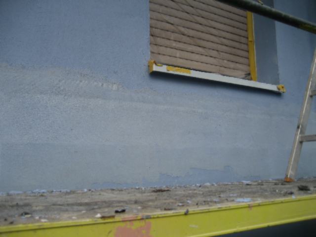

Der Hersteller der Quarter hatte aber Lieferschwierigkeiten, sodass zunächst die komplette Wand gedämmt und mit Netz (Armierung) fertig überzogen worden war.
Dieses wurde später wieder aufgeschnitten und die Quarter eingesetzt und mit Netz überzogen (Bild 1)
Trotz des abschließenden einheitlichen Reibeputzes der Gesamtfassade bleiben die Quarter in der Wand gut erkennbar. (Bild 2)
Inwieweit das spätere Vordach, dessen exakte Ausmaße wir heute noch nicht kennen, diese ab- / überdecken wird, wissen wir nicht, vermuten aber nur zum kleinen Teil.
Solange das Baugerüst noch stand, sah dies auch gar nicht so schlimm aus und es schien sogar den "Vorteil" zu haben, dass man sieht, wo man bohren muss, ohne die genau Lage durch auszumessen zu ermitteln.
Wenn man jetzt auf die fertige Hausfassade schaut, ist dies aber schon eine unschöne Irritation auf der neuen Wand, zumal die Aussage im Vorfeld war, dass man diese Quarter später nicht sehen wird. (Dies wäre vermutlich der Fall gewesen, wenn das Netz gleich einheitlich über die Wand gezogen worden wäre.)
Wie ist diese Arbeit zu beurteilen und in welcher Form kann diese nachgebessert werden?
Ist dies tolerierbar und ich bin etwas zu kleinlich?

Die Durchzeichnung von Montagequadern durch den Putz einer Fassadendämmung (WDVS) kann verschiedene Ursachen haben. Oft liegt es an unterschiedlichen Wärmeausdehnungskoeffizienten der Materialien oder an Spannungen innerhalb des Systems.
Mögliche Ursachen:
- Materialunterschiede: Montagequader und Dämmplatten haben unterschiedliche Ausdehnung bei Temperaturänderungen.
- Spannungen im System: Durch die nachträgliche Integration der Quader entstehen Spannungen, die sich im Putz zeigen können.
- Unsachgemäße Ausführung: Fehler bei der Montage der Quader oder der Armierungsschicht können zu Problemen führen.
- Feuchtigkeit: Eindringende Feuchtigkeit kann die Situation verschärfen. ?

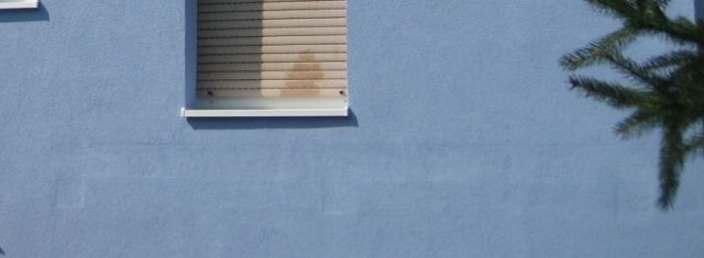

Danke für ihre Antwort und die links
Ich fand ihre Ausführungen und links sehr interessant, möchte, da ich keinen Baubetreuer habe/hatte, gerne etwas pragmatscher vorgehen.
Die Gesamthausfläche, die gedämmt und verputzt wurde waren rund 320 m².
Wie auf dem rechten Bild sichtbar ist die Lage der Montagequader sehr gut sichtbar.
Die beanstandete Fläche ist auf der Gartenseite und ist 4 m lang und 40 cm breit, also ca. 1,5 bis 2 m² in der Fläche.
Gesamtkosten inkl. MwSt. ca. 25.000 €.
Da ich befürchte, dass man nicht nachbessern kann: Was wäre hier eine faire pauschale Kürzung?
Sollte man überhaupt verhandeln, oder ist dies eine Bagatelle?

In welchem Bundesland steht das Haus? Wie groß ist die Gesamtfläche der Gartenfassade? Aus welchem Material ist der Oberputz? Ist auch ein Anstrich drauf bzw. vorgesehen? Sind auch Unebenheiten vorhanden? Wer hat das Gerüst stellen lassen? Der Fassadenbauer oder Sie? Wurden die Montagequader von Ihnen oder vom Unternehmer bestellt? Wer hat warum veranlasst, dass trotz fehlender Quader das Armierungsgewebe schon mal durchgezogen wird? Fragen über Fragen ... Leider sind hier viele vertragliche Faktoren zu berücksichtigen, dass sich weder eine Minderungsrechnung aus der Ferne bewerkstelligen lässt, noch dass sich beurteilen ließe, ob nicht doch sinnvoller nachgearbeitet werden sollte. Wenn Sie die ersten sechs Fragen beantworten, lassen sich vielleicht hier (sehr überschläglich) die Mängelbeseitigungskosten ermitteln, denn oft ist eine Überarbeitung der Fassade möglich, sinnvoll und durchaus zumutbar für den Unternehmer. Oder um es anders auszudrücken, Sie können sich mit dem Unternehmer einfach auf einen Betrag X einigen, falls Ihnen das Geld sparen wichtiger ist. Fragen Sie ihn, was er anbietet. Vielleicht 30 % der Mangelbeseitigungskosten? Sie müssen dann mit den "Flecken" leben. Ansonsten kann bei einer derartigen Beeinträchtigung der Unternehmer nur dann die Mängelbeseitigung ablehnen und Minderung fordern, wenn Nachbesserung unmöglich oder unzumutbar ist oder einen unverhältnismäßig hohen Aufwand mit wenig Aussicht auf Erfolg darstellt. Unzumutbar heißt NICHT, das Nachbesserung zu teuer wäre! Ihr Mangel ist jedoch auf jeden Fall durch neue Armierung und neuen Oberputz zu beseitigen! Für noch mehr Fragen können Sie mich gern direkt kontaktieren. -
