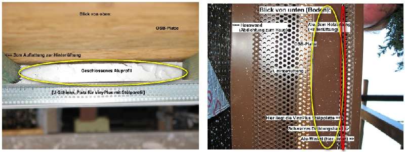

unsere Fassade (Holzbauweise) musste erneuert werden, wir haben uns für eine Vinylit-Fassade entschieden.
Laut Montageanleitung muss eine ca. 2 cm dicke Hinterlüftung angebracht werden.
Zwar wurde auch eine "Luftraum" hinter der Fassade mittels Holzkonstruktion erbaut, aber unten am Sockelbereich wurde ein Alublech verbaut, welches eine Luftzirkulation wohl nahezu vollständig verhindert.
Der Bauingenieur des Sanierungsfirma meinte nun, das dies OK sei, eine Hinterlüftung dort nicht notwendig sein, die Hinterlüftung weiter innen in der Fassade ja ausgeführt wäre (zwischen Holzbalken und OSBAbk.-Platte, also ohne "Verbindung" zur angehängteh Außenfassade.
Die Sanierungsfirma selbst wiederum meint, eine Hinterlüftung könnte ja stattfinden, weil das Alublech ja nicht dicht sei. OK, an der Stoßstelle zwischen dem Alublech und der Kunststofffassade ist ein 2 mm breiter Schlitz vorhanden, aber das kann ja wohl kein 2 cm breites Lüftungsgitter ersetzen.
Was sagt ihr?
Ist diese "Hinterlüftung" ausreichend? Muss eine
  • richtige* Hinterlüftung verbaut sein?
Gerade im Bezug zu Hitzestau und Kondenswasser-Bildung.
Anbei ein Bild, welches den Aufbau hoffentlich etwas klarer macht.
Das gelb eingekreiste sollte meiner Meinung nach (und nach Montageanleitung) ein Lochgitter sein.

  2. Vinylit Fassade: Dämmung & Lochbleche für Hinterlüftung
    Lüftungsschicht verlegen
    Wenn das auf dem Bilde eine tragfähige Traglatte ist,
    dann ist vielleicht dies möglich: Raum zwischen den Traglatten verfüllen mit geeignetem Dämmstoff. Davor Lochbleche, unten und oben, sowie Konterlatten aus geeignetem Werkstoff, von unten nach oben; breiter als die Traglatten, so dick wie erforderlich.

  4. Vinylit Fassade: Holzkonstruktion, Hinterlüftung & Aufbau
    Hallo, auf dem rechten Bild ist hinter der ...
    auf dem rechten Bild ist hinter der schwarzen Folie (links im Bild) der Tragende Teil der Holzkonstruktion: Danach kommen noch die 2 "Luftschichten" und dazwischen OSBAbk.-Platte.
    Im tragenden Teil der Fassade (14 cm Balken, im rechten Bild links hinter der schwartzen Folie) ist die Isolierung.
    Sowie im Bereich der schwarzen Folie und der "1. Hinterlüftung", da ist 6 cm Isolierung.
    Aufbau ist also:
    1.140 mm tragende Balken, gefüllt mit Steinwolle
    2. Aufdopplung 60 mm, mit Steinwolle
    3. Lattung 30 mm Hinterlüftung
    4. OSB Platte 20 mm
    5. Lattung 30 mm "stehende Luft"
    6. Außenfassade Vinylit 20 mm
  5. Vinylit Fassade: Lochmuster, Luftauslässe & Feuchtigkeitsausgleich
    ganz außen ist doch noch ein schmales Lochmuster ...
    ganz außen ist doch noch ein schmales Lochmuster das bestimmt nicht ganz abgedeckt wird von der dort eingelegten Profil-Platte, jedenfalls sieht das so aus auf dem Foto ...
    und eine Luftdurchspülung findet sowieso nur statt wenn es auch nach oben hin ausreichend große Luftauslässe gibt was sehr wahrscheinlich nicht vorgesehen ist.
