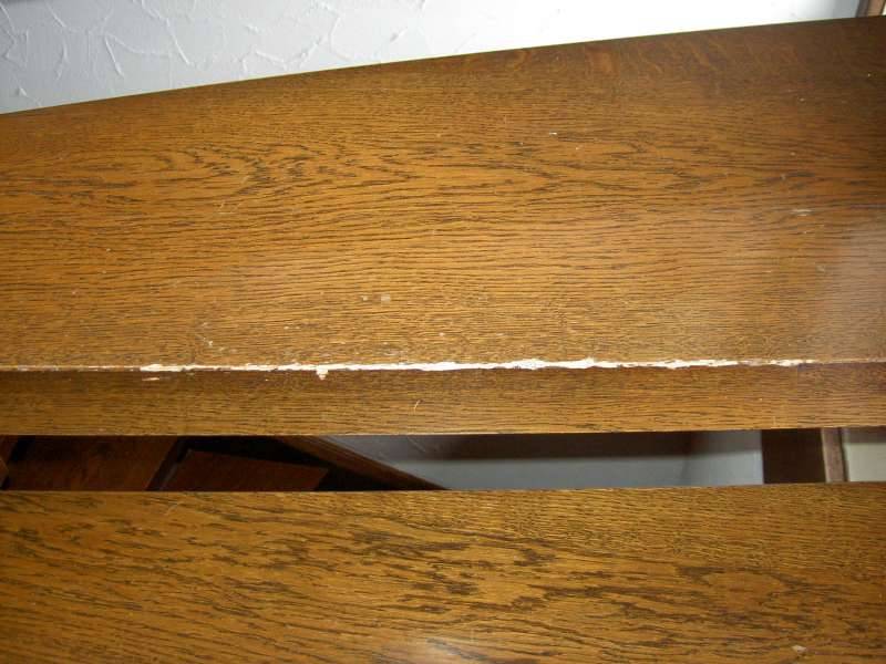

unsere Holztreppen zeigen nach 25 Jahren doch einige Schäden an den Stufen, speziell die Kanten sehen teilweise schlecht aus, siehe das angehängte Bild.
Nachdem die Schreiner in der Umgebung kein großes Interesse an einer Sanierung haben, denke ich darüber nach, dies in Eigenregie zu tun.
Ich vermute mal, man sollte die Kanten mit einem Bandschleifer "beischleifen" (aus den 90 Grad Kanten würden 2 Kanten a" 45 Grad?) die restlichen Flächen der Stufen anschleifen und dann neu lackieren?
Es wäre schön, wenn einer der Profis zu diesem Thema einen Kommentar hätte.
Vielen Dank!

    Hallo Karl,
    soweit auf dem Foto erkennbar sind die Stufen gebeizt.
    Wenn Sie mit einem Bandschleifer an die Stufen herangehen werden sie ein "fleckiges Wunder" erleben.
    Auch wenn es schmerzt, nur ein Fachmann sollte sich der Sache annehmen.

    Danke Josef für die rasche Antwort, ...
    Danke Josef für die rasche Antwort, ich hatte schon zwei Schreiner angesprochen, aber keine wollte eine Treppe sanieren.
    Ich nehme auch an, dass die Treppe gebeizt ist. Wenn das so wäre, wie würde der Fachmann diese wahrscheinlich sanieren?

    schleifen, beizen, lackieren
    erst schleifen, ich würde da nicht mit dem Bandschleifer, sondern mit der Hand rangehen, das muss hinterher gleichmäßig aussehen. Dann beizen, da wird es schwierig den passenden Farbton zu finden, ohne Übung auch beim Auftragen sehr schwierig (wird fleckig). Zum Schluss lackieren, auch nicht einfach hinzubekommen. Alles in allem eher was für Fachleute, ich würde es mir nicht zutrauen.

    noch vergessen, statt einem Schreiner mal einen Maler /Lackierer fragen.
