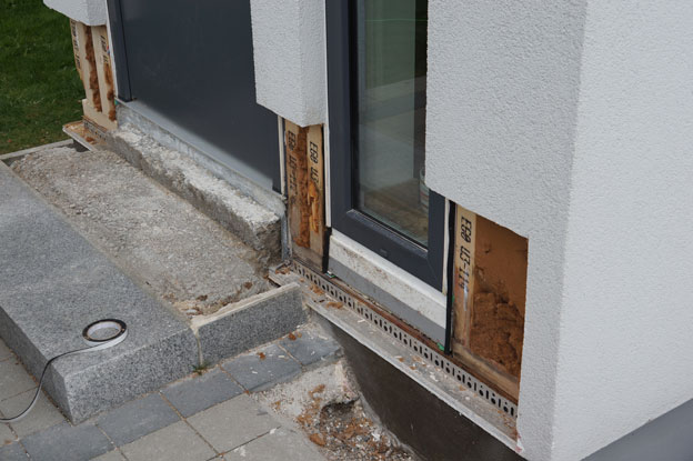

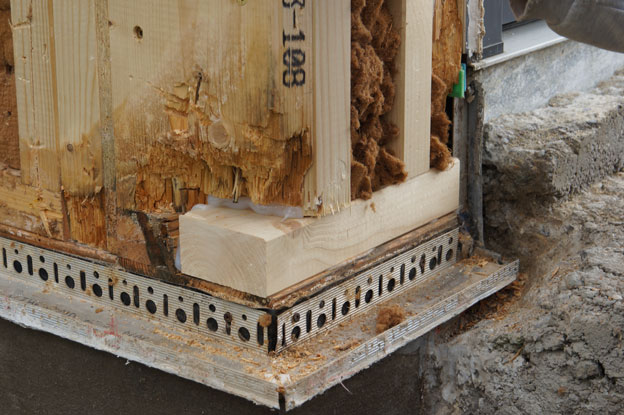

Hallo, zu meinem Problem:
Das Haus ist ein Holzständer-Haus mit Holzfaser-Dämmung und wurde vor 4 Jahren gebaut.
Jetzt hatte sich am Eingangsbereich der Putz gelockert (Westseite, (noch) keine Überdachung).
Hausbaufirma ist gekommen und hat dann festgestellt, dass sich die Dämmung im Eingangsbereich komplett mit Wasser vollgesaugt hat und die Holzständer schon angefault sind.
Dämmung wurde in dem Bereich ausgetauscht und die Holzständer ausgebessert.
Grund war, dass unser Pflasterer die Granitstufen direkt mit Fugenmörtel an den Außenputz gesetzt hat  -  ohne jegliche Sperrschicht.
Meine Frage: Gibt es eine Vorschrift, die eine Sperre vorschreibt? Denn der Pflasterer schiebt die Schuld auf die Hausbaufirma: " ... hätten mir sagen müssen, dass das kein Mineralputz ist ... "
Kann der Pflasterer also haftbar gemacht werden (Schaden ca. 2000 €)?
Danke + Gruß Andreas

  2. Feuchteschaden: Hausbaufirma – Abdichtung nach DIN 18195!
    Wie sah denn die Abdichtungsplanung des Hausbauers im Eigangsbereich aus?
    Da galt es ja wohl vom Hausplaner und Bauüberwacher ein Auge auf die Bauwerksabdichtung auch in diesem Bereich zu haben ... Da hat der Hausbauer wohl DINAbk. 18195 und die Technische Richtlinie Nr. 20 des Glaserhandwerks vergessen. Die Argumentation, dass die Treppe als Teil der Außenanlage nicht im Vertrag war, entbindet die Hausbaufirma nicht in jedem Fall von Planungspflichten in diesem Bereich und auch nicht von Beratungspflichten. Sowas sollte aber eher ein Anwalt prüfen! Derartige Probleme waren nur grade Thema bei den diesjährigen Aachener Bausachverständigentagen ... Den Fehler jetzt dem Gartenbauer in die Schuhe zu schieben, ist definitiv zu simpel und funzt nicht immer in einem solchen Fall, denn Bauwerksabdichtung ist Sache des Objektplaners. Einzige Ausnahme wäre wohl nur, wenn die Hausbaufirma Ihnen Eingangstreppe und Podest aus TZ-Rost geplant hat, damit Regen und Schnee nach unten durchfällt und Sie eigenmächtig auf eine geschlossene Podestfläche umgeplant haben.
  3. Granitstufen: Bauseits – Verantwortung Pflasterer/Hausbaufirma?
    Abdichtungsplanung?
    Die Hausbaufirma hat das Haus hingestellt. Die Stufen waren von Anfang an als "Bauseits" ausgewiesen. Also wurde nach Fertigstellung des Hauses der Pflasterer, der die Einfahrt und die Wege gemacht hat, auch mit den Stufen beauftragt.
    Wir sind davon ausgegangen, dass sowohl die Hausbaufirma als auch der Pflasterer wissen was sie tun  -  ich habe von diesen Dingen keine Ahnung.

  4. Feuchteschaden: Hausabdichtung – Schnittstellenproblem Eingangspodest!
    aufpassen und genau lesen!
    Wenn Sie dem Außenanlagenbauer auch das Verfüllen einer Baugrube in Auftrag geben, so muss der Generalunternehmer trotzdem das Haus INKL. Kellerabdichtung bauen und kann sich nicht hinterher darauf berufen, dass der Gartenbauer ja vielleicht das Haus gar nicht anfüllen wollte und deshalb die Kellerabdichtung gar nicht nötig gewesen wäre. Genau so ist das auch bei ihrem Haus. Der Hausplaner kann ja nicht einfach davon ausgehen, dass die Haustür ohne vorgebautes Eingangspodest mit einer Leiter begangen wird. Also muss er einen üblichen Anschluss planen und sein Haus inkl. der nötigen Sockelabdichtung planen. Soll heißen: Das Hausunternehmen ist verpflichtet, sein Objekt so herzustellen, dass die Schnittstellen funktionieren. Machen Sie mal den Test: Fragen Sie die Hausbaufirma, wie die Außentreppe hätte an das fertige Haus angeschlossen werden sollen, damit kein Wasserschaden auftritt!
  5. Alternative: Lochblech – Abstand zwischen Stufe und Hauswand!
    Anschluss
    Ich habe natürlich mit der Hausbaufirma gesprochen.
    Die haben gesagt, wenn sie selbst die Treppe mit anbauen, dann mit einem Lochblech als Abstandshalter zwischen Hauswand und Stufe.
    Das haben die mir jedoch erst jetzt gesagt  -  die Info wäre vorher ganz gut gewesen.

  6. Beratungspflicht: Hausbaufirma – Hinweispflicht bei Podestbau!
    Ich bin kein Anwalt
    aber vielleicht würde ein solcher ihnen sagen, dass die Hausbaufirma hier ihre Beratungs- bzw. Hinweispflicht (Beratungspflicht, Hinweispflicht) versäumt hat. Ob sich da eine Haftung ergibt, kann ihnen nur ein guter Baurechtsanwalt erklären. Meines Erachtens muss die Firma damit rechnen, dass auch andere Podeste gebaut werden und sie muss ihr Haus darauf abstimmen oder eben ausdrücklich darauf hinweisen, dass nicht jedes "übliche" Podest einfach vors Haus gebaut werden darf.
