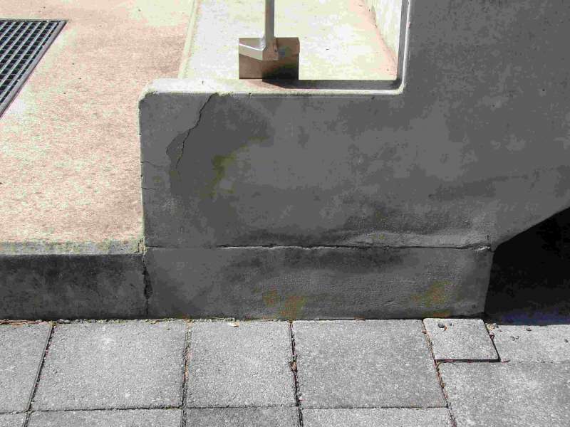

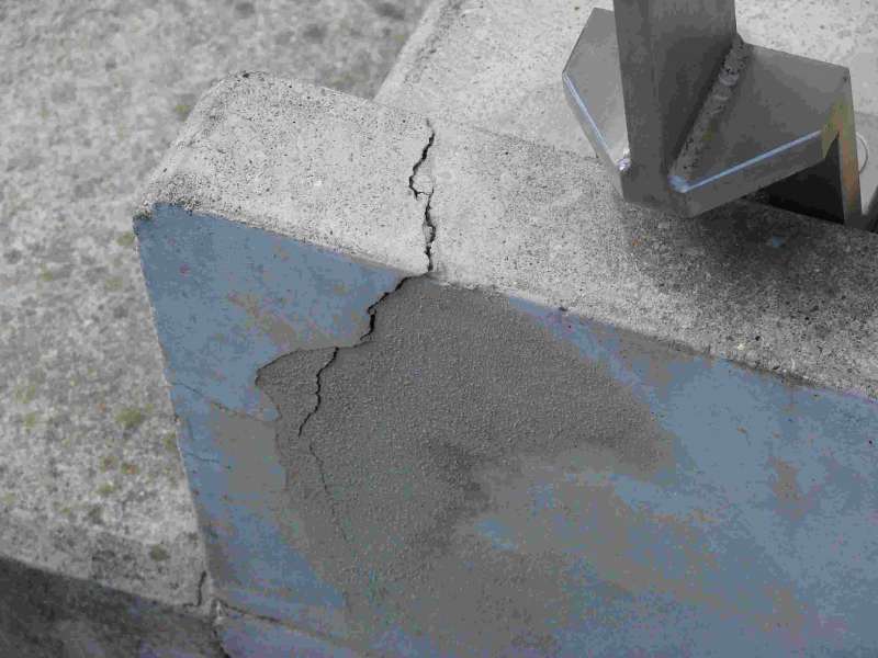

Hallo, an einer Fertigbetontreppe ist nach 5 Jahren nun ein Stück ausgebrochen. Da sich schon seit gut zwei Jahren kleinere Risse zeigten, nehme ich an, dass auf dem Bauteil Spannung über die Ausführung des Fundaments der Treppenauflage entsteht. Erst vor kurzem wurde der Riss durch einen Mitarbeiter einer Fachfirma mit Betonspachtel geschlossen. Zwei Wochen später (heute) stellt sich die Sache so dar.
Lässt sich dieser Schaden noch reparieren? Wenn ja wie?

    🔴 KRITISCH: Betreten der Treppe bis zur Klärung der Standsicherheit durch einen Tragwerksplaner oder öffentlich bestellten Sachverständigen unbedingt unterlassen.
    🔴 KRITISCH: Eine Reparatur mit handelsüblichem Betonspachtel ist statisch unzulässig und verschlechtert die Schadenslage – sofortige Beauftragung eines zertifizierten Bauingenieurs zur Ursachenanalyse und statischer Bewertung erforderlich.
    ⚠️ WICHTIG: Freiliegende oder korrodierte Bewehrung weist auf fortschreitenden Quellkorrosionsschaden hin – Bauteilöffnung und Untersuchung der Bewehrungssituation sind zwingender Bestandteil der Gutachterprüfung.
    ⚠️ WICHTIG: Die vorherige Reparatur durch eine Fachfirma war fachlich ungenügend; diese hat mangelhafte Leistung zu verantworten und ist ggf. zur Nachbesserung aufzufordern.

    👉 Handlungsempfehlung: Lassen Sie die Treppe umgehend von einem Statiker oder einer Fachfirma für Betonsanierung begutachten, um die Ursache des Ausbruchs zu ermitteln und die notwendigen Reparaturmaßnahmen festzulegen.
    Der vorliegende Sachverhalt beschreibt einen Ausbruch an einer Fertigbetontreppe nach fünf Jahren, dem über zwei Jahre hinweg Risse vorausgingen. Die Annahme des Eigentümers, dass Spannungen aus dem Fundament der Treppenauflage ursächlich sind, ist fachlich nachvollziehbar und weist auf ein potenzielles statisches Problem hin. Die kurzzeitige Reparatur des Risses mit Betonspachtel durch eine Fachfirma hat offenbar nicht die Ursache beseitigt, da bereits nach zwei Wochen ein erneuter und größerer Schaden aufgetreten ist.
    🔴 Gefahr: Der erneute Ausbruch trotz vorheriger Reparatur deutet auf eine aktive, dynamische Schadensursache hin. Es besteht die konkrete Gefahr, dass die Standsicherheit der Treppe oder des angrenzenden Baukörpers beeinträchtigt ist. Ein plötzliches Versagen weiterer Bauteile kann nicht ausgeschlossen werden.
    ⚠️ Korrektur: Die Annahme, dass eine reine Spachtelung des Risses eine dauerhafte Lösung darstellt, ist hier falsch. Betonspachtel ist ein kosmetisches Füllmaterial, das keine statischen Kräfte aufnehmen kann. Bei einem aktiven Riss oder einer Setzung wird die Spachtelmasse zwangsläufig wieder aufbrechen.
    ➕ Ergänzung: Die Ursache liegt sehr wahrscheinlich in einer unzureichenden oder nachgebenden Gründung des Treppenfundaments (Setzung, Frostschäden) oder in einer fehlerhaften statischen Anbindung der Fertigtreppe an das Gebäude. Eine reine Reparatur des sichtbaren Schadens ist daher nicht zielführend. Zwingend erforderlich ist eine Untersuchung der Ursache durch einen Tragwerksplaner oder Bauingenieur, der die Setzungen prüft und die Statik neu bewertet.
    👉 Handlungsempfehlung: Betreten Sie die Treppe bis zur Klärung der Standsicherheit nicht mehr. Beauftragen Sie umgehend einen unabhängigen Bauingenieur oder einen öffentlich bestellten und vereidigten Sachverständigen für Betonbau. Dieser muss die Ursache der Risse und des Ausbruchs durch eine Bauteilöffnung und ggf. ein Nivellement des Fundaments klären. Erst nach Vorlage eines statischen Gutachtens und einer Sanierungsplanung darf eine Fachfirma mit der dauerhaften Instandsetzung beauftragt werden. Die bisherige Fachfirma hat ihre mangelhafte Arbeit zu verantworten und sollte zur Mängelbeseitigung aufgefordert werden.
    Ein Ausbruch an einer Fertigbetontreppe nach fünf Jahren Betrieb, vorangegangen von langsam fortschreitenden Rissen, deutet auf strukturelle Belastungsprobleme hin – möglicherweise durch unzureichende Fundamentierung, Setzung, falsche Auflagerung oder ungenügende Bewehrung.
    🔴 Gefahr: Der Ausbruch ist kein rein oberflächlicher Schaden, sondern ein Hinweis auf mögliche statische Mängel; eine Reparatur mit reinem Betonspachtel ohne Klärung der Ursache birgt erhebliches Risiko für weitere Ausbrüche, Sturzgefahr und langfristige Tragschädigung.
    ⚠️ Korrektur: Die Annahme, der Riss sei allein durch Fundamentspannung entstanden, ist spekulativ – es könnten auch Frost-Tau-Wechsel, Chloridangriff (bei Streusalz), ungenügende Verdichtung des Betons oder Korrosion der Bewehrung Ursache sein.
    ➕ Ergänzung: Ein sichtbarer Ausbruch bedeutet in der Regel, dass die Betondeckung verloren gegangen ist und die Bewehrung bereits freiliegt oder korrodiert – dies beschleunigt den Schadensprozess erheblich.
    ❌ Widerspruch: Eine Reparatur mit handelsüblichem Betonspachtel ist keine fachgerechte Sanierung; dieser erfüllt keine statischen Anforderungen, weist meist unzureichende Haftung und andere Elastizitätsunterschiede zum Originalbeton auf.
    🔴 Gefahr: Bei unbehandelter Bewehrungskorrosion droht ein fortschreitender Quellkorrosionsschaden, der die Tragfähigkeit der Treppe nachhaltig beeinträchtigt – dies stellt eine unmittelbare Sicherheitsgefahr dar.
    👉 Handlungsempfehlung: Beauftragen Sie umgehend einen zertifizierten Bauingenieur oder einen Sachverständigen für Betoninstandsetzung (z. B. nach DINAbk. 1045-3 und RILEM), um Ursache, Tragfähigkeit und Sanierungskonzept fachlich abzuklären – eine bloße Oberflächenreparatur ist unzulässig.
