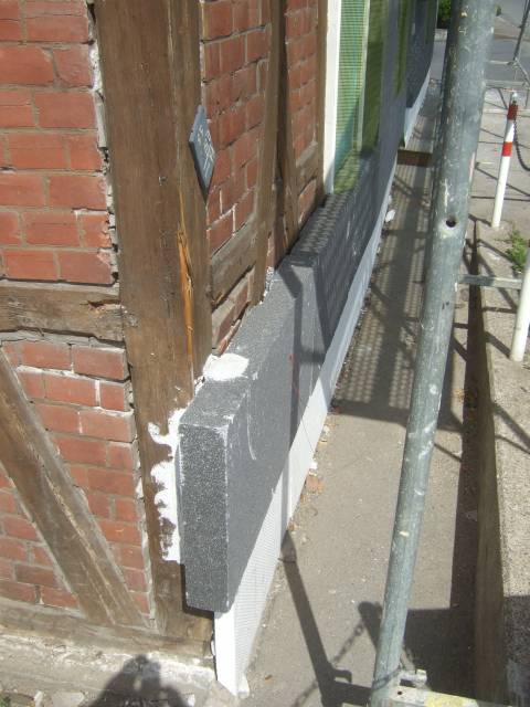

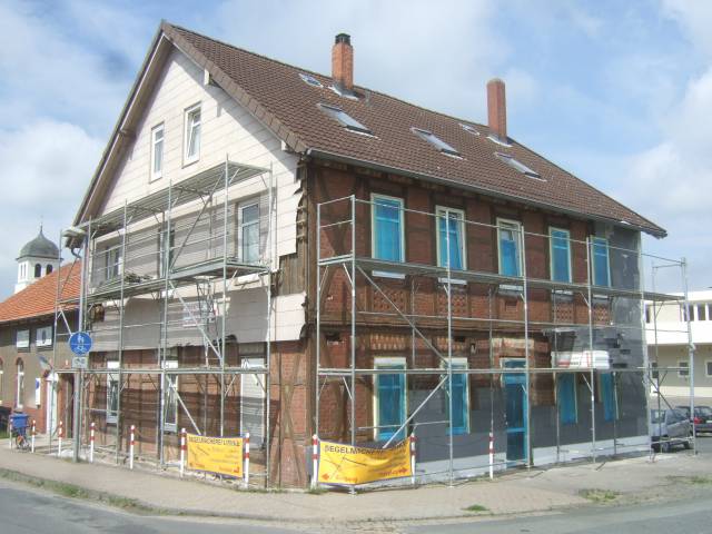

    Immer weiter so ...
    Immer weiter so hier wird wieder ein Stück Baukultur zerstört! Dämmbaustil oder Baumeisterkunst?

    Danke für das Detailfoto!
    Aha! Eine solche Bruchbude bezeichnen Sie als "Baukultur"? Baukultur war die ursprüngliche ganzheitliche Bauart der Fachwerkhäuser mit Ausfachungen aus Stroh und Lehm. Da war sogar schon etwas Wärmedämmung vorhanden. Dafür dann irgendwann Steine dort hinein zu packen, weil man glaubte, das Haus hielte dann besser, ist das Gegenteil von Kultur, es ist deren Degeneration, also Rückschritt. Wohnungsbautechnisch scheint man lange Zeit immer dümmer geworden zu sein, anstatt Fortschritte zu machen, besonders in Deutschland nach dem 2. Weltkrieg. Erst langsam beginnt man wieder, bewusster und unter Zuhilfenahme des Kopfes zu bauen. Da nun aber der Eine diesen und der Andere jenen Kopf hat, gibt es auch solche leidenschaftlichen Diskussionen. Von früher kenne ich die gar nicht in dieser Form  -  höchstens Architektur war strittig (Stichwort: Bauhaus). Wir können also Hoffnung haben, dass uns goldene Baumeisterkunstzeiten bevorstehen, 🙂. Da mag nun Jeder verstehen, was er will.
