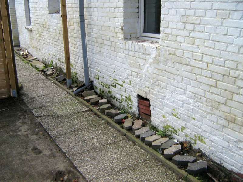

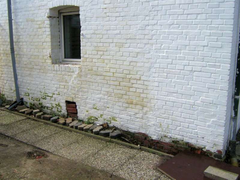

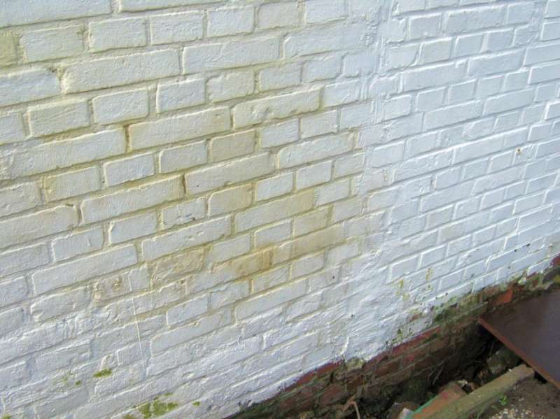

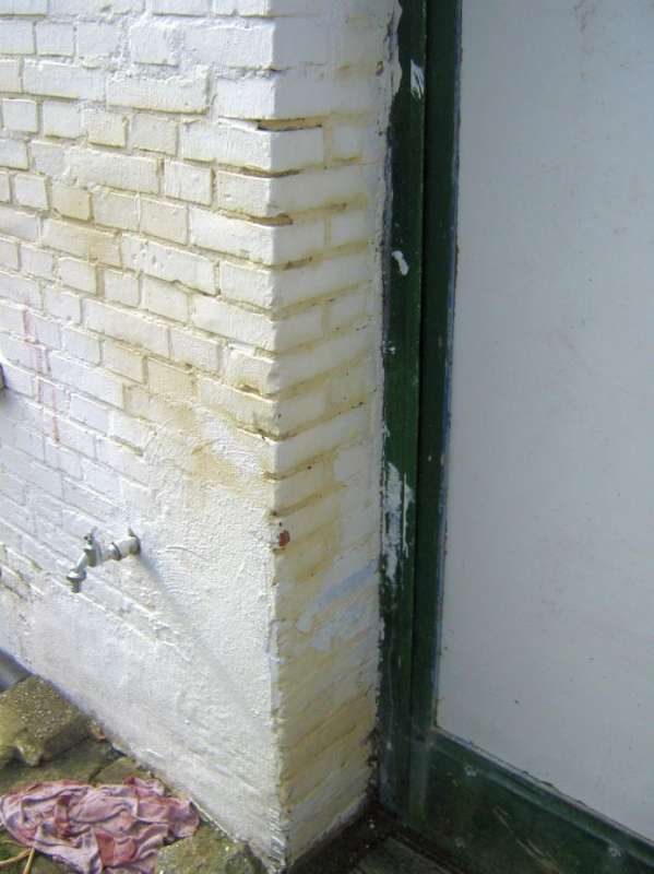

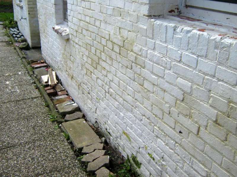

Hallo ich benötige unbedingt Hilfe.
Bitte seht Euch die anliegenden Bilder unserer Stallwand an.
Was sind das für gelbe Flecken?
Zur Erklärung:
  • Haus stammt von 1875
  • Kein Fundament nur festgestampfte Erde darauf lose Klinker
darauf gemauerte Klinker
  • Kein vertikaler Nässeschutz im Erdbereich aber vor der Wand
ist das Erdreich ziemlich trocken.
  • Keine Drainage vorhanden (ist diese erforderlich wenn das
Erdreich trocken ist?)
bitte meldet Euch!
MfG Jörg

  2. Salzbelastung Klinkerwand: Ursachenanalyse durch Stallnutzung
    für mich sieht es auf den ...
    für mich sieht es auf den ersten Blick nach einer Salzbelastung des Mauerwerks an.
    Gerade in STälle, aber auch Schlachthäusern, Wasch- und sonstigen Küchen kam organisches Material in Kontakt mit der Wand.
    Dieses organische Material wird dort durch Mikroorganismen abgebaut und die Abbauprodukte sind Salze.
    Theoretisch kann man anhand der vorhandenen Salze auch auf die Quelle der Salzbelastung schließen. Manchmal kommen diese auch aus dem Untergrund oder aus dem Mauerwerksmaterial selbst ...
    Aber im Falle einer Stallnutzung ist das ziemlich offensichtlich ...
    Vermutlich wird man, wenn man mal genau schaut, dass sich oberflächig Salzausblühungen zeigen oder sich die Farbe im Bereich der Flecken ablöst. Oftmals beobachtet man auch ein Absanden des Materials.
    Wenn es eine Salzbelastung ist, dann hilft eine Abdichtung der Wand wenig. Die Feuchtigkeit kommt ja nicht aus dem Untergrund, sondern das Salz macht das Material hygroskopisch, das Wasser stammt also aus der Luft!
  3. Feuchtigkeit Klinkerwand: Aufsteigende Nässe aus Erdreich prüfen
    Ob ...
    Ob die Feuchtigkeit nicht aus dem Untergrund kommt bezweifle ich, kann aber genau nachgeprüft werden.
    Gibt es eine horizontale Abdichtung, also waagerechte Papplage?
    Sie kann auch im Laufe der Zeit durch Mikroorganismen abgebaut worden sein.
    Seitlich ist beim 3. Foto keine Abdichtung zu sehen und kann ebenfalls dazu beitragen dass Feuchtigkeit aufsteigt.
    Man kann schauen ob eine aktive Elektroosmose erfolgreich eingesetzt werden kann, Bedingungen dafür:
    1. Als Schadenursache darf nur kapillar aufsteigende Feuchtigkeit und kein Druckwasser vorhanden sein.
    2. Es darf nur seitliche Bodenfeuchte aus den Grundstücken vorhanden sein.
    3. Die Feuchtigkeit muss ein elektriches Feld gegenüber dem Erdreich aufgebaut haben.

    Hallo Jörg,
    das sieht einfach nach einer Salzbelastung der Wände des ehemaligen Stallgebäudes aus.
    Bei den Salzen wird zwar unterschieden in Ammoniumnitrat, Bariumnitrat, Natriumnitrat, Kaliumnitrat und Calciumnitrat  -  am Schadensbild ändert das jedoch nichts.
    Die Ausblühungn treten häufig in zuvor als Stallungen verwendeten Räumen auf. Der oft dekadenlange Eintrag von Nitraten aus Urin und Kot der dort gehaltenen Tiere löst sich in Verbindung mit Wasser aus Wohn- oder Kondensfeuchte in den Wänden und tritt "blühend" an die Oberfläche.
    Interessant ist, dass der auf einem Bild rechts zu erkennende Anbau (nehme ich an) nicht von der Verfärbung betroffen ist. Dies spricht entweder für eine spätere Errichtung oder eine andere Nutzung.
    Welche Farbe wurde beim Neuanstrich verwendet? Bei Kunstharzdispersionsanstrichen tritt dieses Bild häufiger auf, da die Verdunstung von in der Wand enthaltenem Wasser verhindert wird, die Feuchtigkeit länger in der Wand und das Salz in Lösung hält. Als nächstes Schadensbild wird eine Blasenbildung der Farbe auftreten.
    Ein wirkliches Ende der Ausblühungen ist nur durch absolute Trockenheit der Wand zu erreichern. Dies erreicht man aber nur, wenn man die Bauteilphysik wieder herstellt und nicht durch Halbedelsteinevergraben, Kabelanschließen oder Gesundbeten.
    Gruß aus Wiesbaden,
    Christoph Kornmayer
