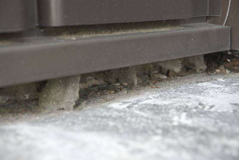

Es geht um folgendes: Es sind 2 Balkone abzudichten, und zwar am Berührungspunkt mit der Fassade.
Im Anschluss daran sollen Fliesen verlegt werden (wahrscheinlich "lose" auf diesen "Setzkreuzen").
Meine Frage richtet sich nun zum zu verwendenden Abdichtung Material: Also, mir ist klar, dass solche Arbeiten am besten von einem Fachbetrieb erledigt werden sollten und ich weiß auch den Wert von qualitativer Arbeit zu schätzen, meine finanziellen Möglichkeiten lassen mich aber nur zur günstigsten Variante greifen.
Also, ist eine preiswerte Alternative zu Kemperol und Konsorten bekannt?
Ist es möglich/ (ab) zu raten bspw. Bitumen Bahnen zu verlegen, gibt es noch andere Materialien/Vorgehensweisen?
Fotos der zu bearbeitenden Fläche kann ich am Samstag nachreichen.
Welche Informationen sind noch zur Beantwortung der Frage nötig.

wenn es doch Balkone sind
Was spricht gegen Dichtschlämme und Flexbänder entlang der Wandaufkantung?
Gefälle ist ausreichend vorhanden? Wenn nicht, dann Gefällespachtelung aufziehen. Dann ggf. Grundierung und darauf die Dichtschlämme. An den Rändern zu aufgehenden Bauteilen die Flexbänder einarbeiten usw.
Das schöne mit der Dichtschlämme ist, dass man da auch die Fliesen draufkleben kann.
Das ganze nennt sich dann Verbundabdichtung und ist in einem entsprechenden ZDBAbk.-Merkblatt geregelt. -

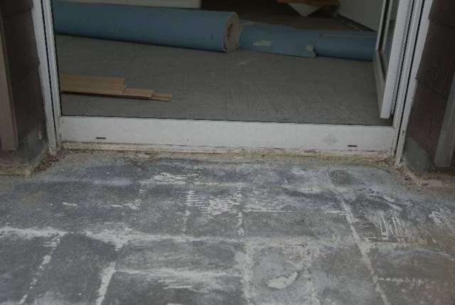

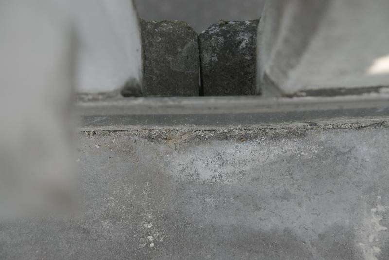

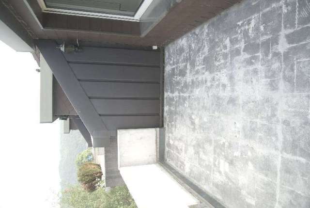

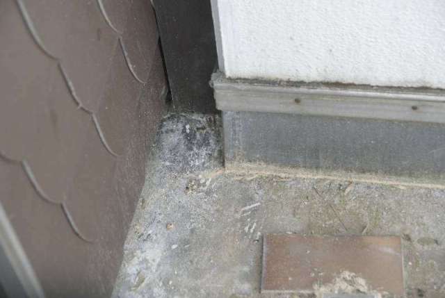

Der Balkon verfügt über ausreichend Gefälle, habe noch einige Bilder angefügt.
Ich würde einfach den Balkon m mit einem Hochdruckreiniger reinigen, an den Ränder etwaige Rückstände entfernen, dann noch den Boden auf Dichte überprüfen und am Ende dann einfach die Dichtschlämme?

zum scheitern verurteilt
Moin,
vergessen Sie Dichtschlämme. Das wird hier nichts. Auch Flüssigkunststoffe werden nach meiner Meinung hier nicht den richtigen und dauerhaften Dienst erweisen. Nach meiner Auffassung muss der Estrich runter, müssen die Anschlüsse überprüft ggf. nachgearbeitet werden. Auch im Bereich der Tür wird es im wahrsten Sinne des Wortes eng, weil zu wenig Anschlusshöhe vorhanden ist. Wieder Fliesen als Belag verwenden wird dann noch problematischer.

Estrich ist keiner drauf
Die Balkone sind glaube ich nicht aus Estrich, werde das bis morgen rausfinden. Glaube es ist ein Beton (?) Balkon, der mit flüssigasphalt, oder wie das Zeug heißt bestrichen wurde.
Mhm, das ist natürlich auch zu bedenken mit der Höhe, wenn da aufgearbeitet wird.
Und die Platten dann bündig legen?
Ich bin mir auch nicht sicher, aber meine, dass vorher relativ dicke Platten da lagen, wenn man so 2-3 cm starke verwendet, müsste es vielleicht gehen?

selber machen? - VERGESSEN SIE ES
Schließe mich nach Sichtung der Fotros Herrn Ibold an. Die Details sind das Problem: Türschwelle, Rollladenführungsschienen, das kann bei einem Laien, der noch nie mit den von mir angedachten Kombinationen aus Sichtschläme und Flexbändern gearbeitet hat, nur schief gehen.
"Anfangs haben wir nie Zeit (und Geld) es richtig zu machen - aber anschließend haben wir alle Zeit der Welt es in Ordnung zu bringen. "
Lassen Sie es gleich richtig machen:
Rollladenführungsschienen demontieren und vor Wiedereinbau kürzen, Dichtung an den Fensterprofilen hocharbeiten und vor mechanischer Beschädigung schützen, etc.
Da die Fotos sowieso schon keine ordentliche Normgerechte Abdichtung ermöglichen, sind Sie auf handwerklich gute Leistungen mit Sonderprodukten (Kunststoffabdichtungen) angewiesen, die nur ein Profi zu verarbeiten vermag. (Sie würden ja auch nicht auf die Idee kommen ein Boot aus Glasfliesmate und Gießharz selbst zu bauen um damit über die Ostsee zu schippern, nur weil es das Material im Laden gibt. Lassen Sie die Arbeit unbedingt von Fachleuten ausführen, sie ist dann immer noch schwierig genug. -

Darum konkretisiere ich meine Frage noch einmal: Der Balkon ist aus Gussasphalt. Die Dichtschlämme soll primär dazu genutzt werden, die Spalte, in der sich auch das Blech vom Balkon gelöst hat zu dichten. Dazu würde ich den Balkon halt gründlichst reinigen.
Eine Undichtigkeit tritt auch hier auf, in der Spalte zwischen Fassade und Balkon.
Im Anschluss würde ich dann noch die anderen Ränder leicht nacharbeiten.
Mit einem Fliesenleger habe ich schon gesprochen. Dieser meinte, dass ihm bei einer Verlegung auf Schotter und ca. 2 cm dicken Platten genug Luft bleibt.
Ich bin jetzt auch nicht Beratungsresistent und übergehe ihre Einwände einfach, ohne sie zu bedenken.
