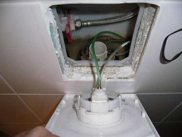

In unserem Gäste-WC wurde ein pneumatisches Ablaufventil, ich denke mal das AV1 vo Grohedal, installiert, welches nicht mehr richtig funktiniert, d.h. es kommt kaum noch Wasser. Schläuche sind alle dran und dicht. Beim Abbau der Drückerplatte sieht man, dass sich der Heber nur noch wenig anhebt und daher das Wasser nur noch langsam ins WC strömt. Woran könnte das liegen? Müssen die Schläuche mit Wasser gefüllt werden?
Gruß,
J. Affeldt

    Ich vermute, dass das pneumatische Ablaufventil Ihres WCs aufgrund von Ablagerungen oder Verschmutzungen nicht mehr richtig funktioniert. Dies führt dazu, dass der Heber sich nur noch wenig anhebt und somit kaum Wasser in die Toilettenschüssel gelangt.
    Mögliche Ursachen können sein:
    • Verkalkung: Kalkablagerungen im Ventil oder in den Schläuchen
    • Verschmutzung: Ablagerungen von Schmutzpartikeln im Ventil
    • Defekte Membran: Beschädigung der Membran im pneumatischen System
    👉 Handlungsempfehlung: Reinigen Sie das Ablaufventil gründlich oder tauschen Sie es gegebenenfalls aus. Überprüfen Sie auch die Schläuche auf Verstopfungen oder Beschädigungen.
    Der geschilderte Sachverhalt beschreibt ein pneumatisches WC-Ablaufventil (vermutlich AV1 von Grohedal), bei dem der Heber sich nur noch wenig anhebt und kaum Wasser durchlässt. Die Schläuche sind laut Angabe dicht und angeschlossen. Dies deutet auf ein Problem im pneumatischen System hin, nicht auf eine mechanische Blockade.
    ✅ Zustimmung: Die Vermutung, dass die Schläuche mit Wasser gefüllt sein könnten, ist fachlich nachvollziehbar. Bei pneumatischen Systemen kann Kondenswasser im Schlauch die Kraftübertragung behindern, sodass der Heber nicht vollständig öffnet.
    ➕ Ergänzung: Neben Wasser im Schlauch kommen weitere Ursachen in Frage: Eine defekte Membrane im Drücker oder im Ventil, ein verklemmter oder verschlissener Hebermechanismus oder ein Haarriss im Pneumatikschlauch, der Druck entweichen lässt. Auch Kalkablagerungen im Ventilgehäuse können die Bewegung einschränken.
    🔴 Gefahr: Bei unsachgemäßer Demontage des Ventils oder der Drückerplatte kann die Pneumatik beschädigt werden. Zudem besteht bei älteren Installationen die Gefahr von Undichtigkeiten am Spülkasten, die zu Wasserschäden führen können.
    👉 Handlungsempfehlung: Überprüfen Sie zunächst, ob sich Wasser im Pneumatikschlauch befindet, indem Sie diesen vorsichtig abziehen und entleeren. Ist der Schlauch trocken, tauschen Sie die Drückerpatrone aus. Bleibt das Problem bestehen, muss das gesamte Ablaufventil durch einen Fachmann (Sanitärinstallateur) geprüft und ggf. ersetzt werden. Beauftragen Sie einen zertifizierten Fachbetrieb, um Folgeschäden zu vermeiden.
