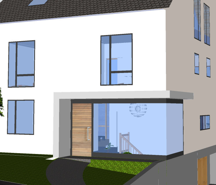

    Ich habe mehrmals gelesen dass man Sichtbeton nach dem betonieren möglichst schnell ausschalen sollte.
    Zitat: "Bei Sichtbeton zeigt sich hingegen, dass die Oberfläche gleichmäßiger und heller wird, wenn er früh entschalt wird. Daher ist es wichtig, dass Sichtbeton früh entschalt und dann aber richtig nachbehandelt wird, damit die Betonoberfläche nicht austrocknet. "
    Wegen der Festigkeit wird aber auch immer gesagt dass man die Schalung mindestens 3 Wochen stehen lassen soll.
    Ich habe letzten Freitag ein Überdach in Sichtbeton gegossen, wie im angehangenen Bild. Wann soll ich das ausschalen?
    Muss ich nach dem Ausschalen noch auf etwas besonderes achten, außer dass ich die Oberfläche sauber halte?
    Grüße
    Mal Spaß beiseite, beachten Sie die Ausschalfristen, daohne geht es leider nicht.
