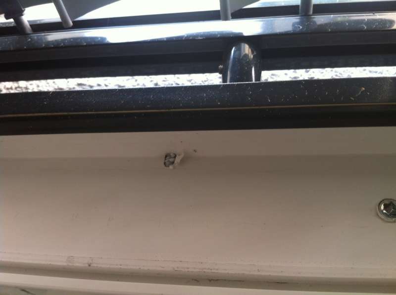

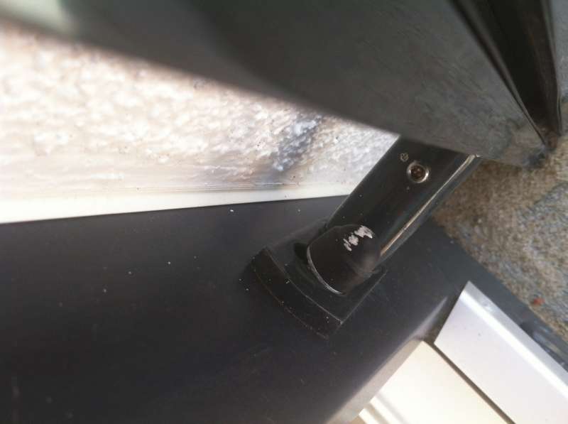

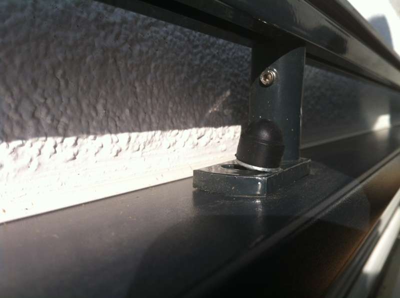

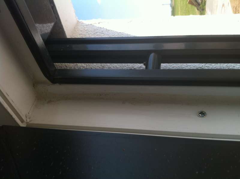

Hallo zusammen,
eigentlich dachten wir, das wir ganz ohne Ärger bei unserem Schlüsselfertigen Bau auskommen, doch leider war das wohl ein Irrglaube ... 🙂
Wir haben aktuell noch einen Punkt offen, der auch in dem Übernahmeprotokoll festgehalten wurde, das sind schräge Schrauben an den Jalousien und teilweise durch den Fensterrahmen gehenden Schrauben. Lt. Aussage des Fensterbauers sind schräge Schrauben kein Mangel? Und es reicht aus, wenn eine Leiste übergeklebt wird, und mit Silikon übertüncht.
Vielleicht kann hier ein Expert mal seine Meinung dazu abgeben.
Vielen Dank für eure Hilfe.
Gruß
Marcus

    🔴 KRITISCH: Schräge oder durch den Fensterrahmen hindurchragende Schrauben gefährden die statische Stabilität der Jalousie und die Dichtigkeit des Fensters – unverzügliche Nachmontage durch Fachkraft erforderlich.
    🔴 KRITISCH: Silikon-Überdeckung oder Leistenverkleidung sind keine fachgerechte Mängelbehebung – sie kaschieren lediglich Feuchtigkeits- und Korrosionsrisiken, die zu Schimmel und Bauschäden führen können.
    ⚠️ WICHTIG: Alle schrägen oder zu langen Schrauben müssen lotrecht, tiefenkorrekt und werkstoffgerecht neu eingesetzt werden – nach DINAbk. 18055 und VDIAbk. 6002.
    ⚠️ WICHTIG: Dokumentation aller Mängel (Fotos, Uhrzeit, Datum) vor Abnahme ist zwingend erforderlich, um die Nachbesserungspflicht des Unternehmers rechtlich abzusichern.

    Der vorliegende Sachverhalt beschreibt ein typisches Problem bei der Abnahme eines schlüsselfertigen Neubaus: schräg eingedrehte Schrauben an Jalousien sowie Schrauben, die durch den Fensterrahmen hindurchragen. Die Aussage des Fensterbauers, dass schräge Schrauben kein Mangel seien und eine Abdeckung mit einer Leiste und Silikon ausreiche, ist aus fachlicher Sicht kritisch zu hinterfragen.
    ❌ Widerspruch: Die Behauptung des Fensterbauers, schräge Schrauben seien grundsätzlich kein Mangel, ist fachlich nicht haltbar. Schräge Schrauben deuten auf eine unsachgemäße Montage hin, da sie die statische und funktionale Integrität der Jalousie beeinträchtigen können. Eine korrekte Montage erfordert, dass Schrauben lotrecht und fluchtend eingedreht werden, um eine gleichmäßige Kraftverteilung und dauerhafte Funktion zu gewährleisten.
    ➕ Ergänzung: Schrauben, die durch den Fensterrahmen hindurchragen, stellen ein ernstzunehmendes Problem dar. Dies kann die Dichtigkeit des Rahmens beeinträchtigen, zu Wärmebrücken führen und im schlimmsten Fall die Bausubstanz schädigen. Ein bloßes Überkleben mit einer Leiste und Silikon kaschiert das Problem nur oberflächlich, behebt aber nicht die Ursache. Zudem kann Silikon als alleinige Abdichtung bei dynamischen Belastungen (z.B. Wind) versagen.
    🔴 Gefahr: Die Verwendung von Silikon als "Reparatur" für durchstehende Schrauben birgt das Risiko von Undichtigkeiten und Feuchteschäden im Bereich des Fensterrahmens. Dies kann langfristig zu Schimmelbildung und Bauschäden führen, die weit über den optischen Mangel hinausgehen.
    👉 Handlungsempfehlung: Bestehen Sie auf einer fachgerechten Nachbesserung durch den Fensterbauer. Die schrägen Schrauben müssen entfernt und lotrecht neu gesetzt werden. Die durch den Rahmen ragenden Schrauben sind zu kürzen oder durch kürzere Exemplare zu ersetzen. Lassen Sie die Arbeiten von einem unabhängigen Sachverständigen (z.B. einem Bauingenieur oder einem Gutachter für Fenster und Fassaden) abnehmen, bevor Sie die Abnahme des Gewerks erklären. Dokumentieren Sie alle Mängel fotografisch und schriftlich.
    Bei schrägen oder durch den Fensterrahmen hindurchragenden Jalousieschrauben handelt es sich nicht um einen akzeptablen Stand der Technik, sondern um einen baulichen Mangel mit mehrfachen Risikopotenzialen.
    🔴 Gefahr: Schräg eingeschlagene Schrauben führen zu unzureichender Haltekraft, erhöhter Korrosionsanfälligkeit durch Schrägstellung und möglicher Beschädigung der Fensterdichtung – dies begünstigt Feuchtigkeitseintrag, Wärmebrücken und langfristig Schimmelbildung.
    🔴 Gefahr: Schrauben, die durch den Fensterrahmen hindurchragen, verletzen die werkseitige Dichtungsintegrität und können die statische Stabilität des Rahmens beeinträchtigen – insbesondere bei Kunststoff- oder Verbundfenstern mit begrenzter Wandstärke.
    ⚠️ Korrektur: Die Aussage des Fensterbauers, schräge Schrauben seien kein Mangel, widerspricht der DIN 18055 (Montage von Fenstern und Außentüren) sowie der VDI 6002 (Montage von Sonnenschutzanlagen), die eine fachgerechte, lotrechte und tiefenkorrekte Befestigung vorschreiben.
    ➕ Ergänzung: Eine Überklebung mit Leiste und Übertünchung mit Silikon ist keine fachgerechte Mängelbehebung, sondern eine bloße Verdeckung – sie beseitigt weder die mechanische Schwäche noch die feuchtigkeitstechnischen Risiken.
    ✅ Zustimmung: Die Aufnahme des Punktes ins Übernahmeprotokoll ist korrekt und rechtlich sinnvoll, da dies die Mängelrüge dokumentiert und die Nachbesserungspflicht des Unternehmers sichert.
    👉 Handlungsempfehlung: Fordern Sie schriftlich die fachgerechte Nachmontage der Jalousien mit lotrechten, werkstoffgerechten Schrauben und dichtungsschonender Einbautiefe – beauftragen Sie ggf. einen unabhängigen Sachverständigen für Fenster- und Sonnenschutzmontage (z. B. zertifiziert nach VFF oder ZVSHK), um die Mängel zu dokumentieren und die ordnungsgemäße Behebung zu verifizieren.

  2. Jalousie-Montage: Schräge Schrauben – Pfusch oder falsches Werkzeug?
    schlimmer Pfusch
    ... es gibt keinen Grund die Löcher schräg zu Bohren, sei denn man hat nicht die richtig Bohrmaschine dabei. Das sieht zumindest so aus. Die Halter haben Langlöcher. Es gibt keinen Grund, die Schrauben schräg zu setzen.
    Gruß

    💡 Kernaussagen: Die Diskussion dreht sich um schräg eingedrehte Schrauben bei der Jalousiemontage in einem Neubau. Es wird die Frage aufgeworfen, ob dies einen Mangel darstellt oder auf unsachgemäße Ausführung zurückzuführen ist. Die Meinungen gehen auseinander, ob schräge Schrauben akzeptabel sind, solange die Funktion der Jalousie nicht beeinträchtigt wird. Ein wichtiger Aspekt ist die Dokumentation im Übernahmeprotokoll und die Klärung mit dem Fensterbauer.
    ⚠️ Wichtiger Hinweis: Es gibt keinen technischen Grund für schräge Schrauben bei der Jalousiemontage, es sei denn, es liegt ein Fehler bei der Ausführung vor, wie im Beitrag Jalousie-Montage: Schräge Schrauben – Pfusch oder falsches Werkzeug? hervorgehoben wird. Dies sollte im Übernahmeprotokoll festgehalten und mit dem Fensterbauer besprochen werden.
    🔧 Praktische Umsetzung: Die Verwendung von Langlöchern in den Halterungen der Jalousien bietet Spielraum für eine korrekte Ausrichtung. Schräge Schrauben können vermieden werden, wenn das richtige Werkzeug verwendet und sorgfältig gearbeitet wird. Eine fachgerechte Montage ist entscheidend, um spätere Probleme zu vermeiden.
    ✅ Empfehlung: Eine klare Kommunikation mit dem Fensterbauer und eine detaillierte Dokumentation im Übernahmeprotokoll sind essenziell, um mögliche Mängel frühzeitig zu erkennen und zu beheben. Bei Unsicherheiten sollte ein unabhängiger Experte hinzugezogen werden, um den Sachverhalt zu beurteilen.
    👉 Handlungsempfehlung: Überprüfen Sie alle Jalousien auf korrekte Montage und dokumentieren Sie eventuelle Mängel im Übernahmeprotokoll. Klären Sie die Ursachen für schräge Schrauben mit dem Fensterbauer und fordern Sie gegebenenfalls eine Nachbesserung. Achten Sie auf eine fachgerechte Ausführung, um langfristige Schäden am Fensterrahmen zu vermeiden.
