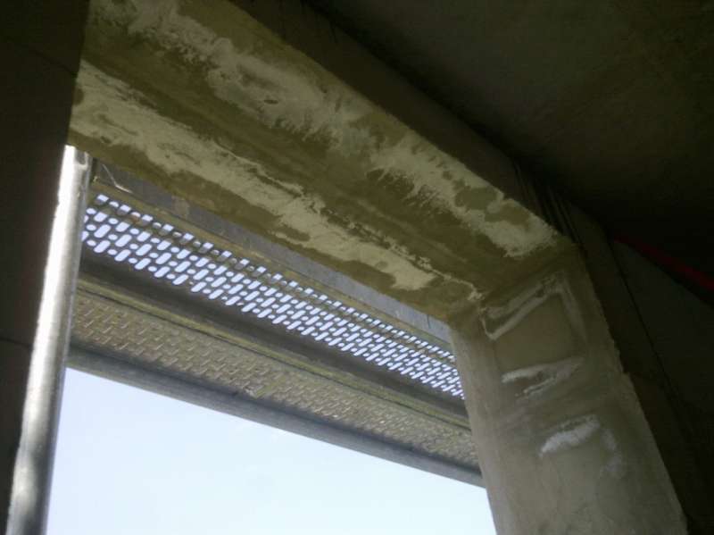

Fensterlaibung: Flecken im Rohbau – Witterung vs. Material?
Witterungsbedingt oder bedingt durch Materialeigenschaften
Hallo liebe Experten,wir lassen gerade von einem GUA unser Haus bauen. Jetzt haben wir gesehen, dass in einer Fensterlaibung für uns nicht erklärbare Flecken aufgetaucht sind. Diese Laibung ist aber weniger Feuchtigkeit / Regen ausgesetzt als viele andere Fenster / Türen ... aber komischerweise treten nur hier diese Flecken auf. Das Haus befindet sich noch im Rohbau (das Dach wird gerade gedeckt). Die Laibungen wurden von den Rohbauern mit einer Dichtschlämme ("Sopro DS 422") verputzt. Was könnten denn diese Flecken sein? Kann es sich hier schon um Salpeterausblühungen bzw. Schimmel handeln? Mit dem Rohbau wurde Mitte April begonnen. Vielen Dank für hilfreiche Antworten.
viele Grüße Witterungsbedingt oder bedingt durch Materialeigenschaften
treten derartige Ausblühungen auf. In der Regel kann man die einfach abbürsten und gut iss, sodann keine neueren Witterungseinflüsse auf die Wand und Laibungsflächen einwirken
