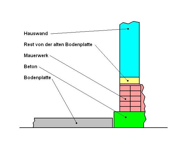

wir sind dabei unser Einfamilienhaus trockenzulegen und wärmezudämmen, Lastfall aufstauendes Sickerwasser.
Der Vorbesitzer hat den Keller sozusagen tiefergelegt. Dafür hat er ca. 80 cm Boden abgetragen und stückweise neue Wand / Fundament hergestellt.
Der untere Teil ist ca. 25 cm hoch, aus Beton und wasserundurchlässig.
Der obere Teil ist etwa 55 cm hoch, aus Mauerwerk und wasserdurchlässig.
Genaueres sieht man auf dem Bild.

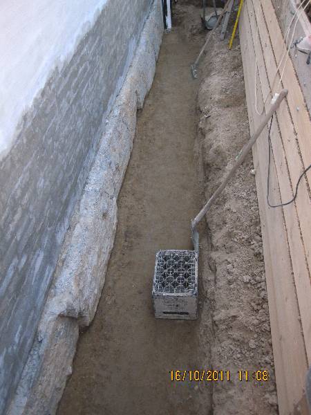

Nachdem wir eine Wand freigelegt haben, stellten wir fest, dass das Ganze von außen sehr uneben ist. Unebenheiten bis ca. 10 cm.
Wir müssen die Fläche egalisieren, damit wir die Bitumendichtbeschichtung auftragen und anschließend Styrodurplatten anbringen können.
Wenn wir die Fläche mit Zementmörtel egalisieren, besteht die Möglichkeit, dass Feuchtigkeit von unten bis zum oberen Teil der Fläche durchdringt.
Das Gleiche gilt auch für Betonvorsatzschale.
Gibt es eine erprobte Möglichkeit das zu vermeiden?
Ich bitte Sie um Rat, wie man in diesem Fall vorgehen sollte.
Vielen Dank im Voraus.

Der vorliegende Sachverhalt beschreibt eine anspruchsvolle Sanierung einer Kelleraußenwand mit aufstauendem Sickerwasser. Die Kombination aus einer nachträglichen Tieferlegung des Kellers, einem Mischmauerwerk aus Beton und wasserdurchlässigem Stein sowie starken Unebenheiten von bis zu 10 cm stellt ein hohes Risiko für die Dichtigkeit dar. Die geplante Bitumendickbeschichtung ist grundsätzlich geeignet, erfordert jedoch einen absolut ebenen und rissfreien Untergrund, um dauerhaft dicht zu sein.
🔴 Gefahr: Die größte Gefahr besteht darin, dass aufstauendes Sickerwasser durch die wasserdurchlässige Mauerwerksschicht von unten in den Egalisierungsmörtel eindringt und diesen abdrückt oder durchfeuchtet. Dies würde zur Undichtigkeit der gesamten Abdichtung führen und langfristig Bauschäden verursachen. Eine einfache Zementmörtel-Egalisierung ohne Sperrschicht ist hier nicht ausreichend.
➕ Ergänzung: Vor dem Auftrag einer Bitumendickbeschichtung muss zwingend eine druckwasserdichte Sperrschicht zwischen dem alten Mauerwerk und der neuen Egalisierungsschicht eingebaut werden. Geeignet sind hierfür zementgebundene Dichtungsschlämmen (z.B. nach WTAAbk.) oder eine zusätzliche Lage aus Polymerbitumenbahn. Ohne diese Maßnahme wird die Feuchtigkeit von unten in den Mörtel eindringen.
⚠️ Korrektur: Die Annahme, dass eine Betonvorsatzschale das Problem des Feuchtigkeitsdurchtritts von unten löst, ist nicht korrekt. Auch Beton ist kapillar leitfähig, wenn er nicht als wasserundurchlässiger Beton (WU-Beton) ausgeführt wird. Eine Vorsatzschale müsste zudem statisch mit dem Bestand verbunden und gegen drückendes Wasser bemessen sein, was aufwändig und teuer ist.
👉 Handlungsempfehlung: Beauftragen Sie umgehend einen zertifizierten Bauwerksabdichter oder einen Sachverständigen für Feuchteschutz. Lassen Sie ein detailliertes Sanierungskonzept erstellen, das die Herstellung einer druckwasserdichten Ebene (z.B. mit einer zementären Dichtungsschlämme auf dem Mauerwerk) vor der Egalisierung vorsieht. Führen Sie keine Eigenleistung an der Kellerabdichtung durch, da Fehler hier zu massiven und teuren Folgeschäden führen können.
Der Sachverhalt beschreibt eine gravierende bauliche Anomalie: eine nachträglich tiefergelegte Kellerwand mit zweiteiliger Konstruktion – wasserundurchlässigem Betonsockel (25 cm) und wasserdurchlässigem Mauerwerk (55 cm) – bei gleichzeitigem Lastfall "aufstauendes Sickerwasser". Die massive Unebenheit (bis 10 cm) deutet auf unsachgemäße Ausführung und fehlende statische sowie hydrogeologische Abklärung hin.
🔴 Gefahr: Die Kombination aus wasserdurchlässigem Mauerwerk oberhalb des wasserundurchlässigen Sockels schafft eine kapillare Brücke: Feuchtigkeit steigt durch das Mauerwerk nach oben, wird durch die Bitumendichtung an der Außenseite jedoch nicht abgeleitet, sondern unter Druck gehalten – dies führt zwangsläufig zu Ablösungen, Blasenbildung, Durchfeuchtung der Dämmung und langfristig zu Salzausblühungen, Putzabplatzungen und biologischem Befall.
🔴 Gefahr: Die fehlende horizontale Sperrschicht (z. B. Bitumenabdichtung oder Kunststofffolie) zwischen Betonsockel und Mauerwerk ermöglicht unkontrollierten Wassertransport in die gesamte Wandkonstruktion – ein klassischer Fall für irreversible Feuchteschäden und statische Beeinträchtigung durch Auswaschung oder Frosthebung.
⚠️ Korrektur: Eine Egalisierung mit Zementmörtel oder Betonvorsatzschale ist bei aufstauendem Wasser grundsätzlich ungeeignet, da beide Materialien kapillar aktiv sind und keinerlei Sperrwirkung gegen hydrostatischen Druck bieten – sie verstärken vielmehr den Feuchtetransport.
➕ Ergänzung: Eine dauerhafte Lösung erfordert eine vollständige, druckwasserdichte Außenabdichtung nach DIN 18195-4, inkl. einer druckwasserdichten Verbindung zwischen Sockel und Mauerwerk, einer entwässernden Schicht (z. B. Drainmatten mit Schutzvlies), einer funktionstüchtigen Ringdrainage mit kontrolliertem Ablauf sowie einer horizontalen Sperrschicht im Mauerwerkanschluss.
❌ Widerspruch: Die Annahme, eine Bitumendichtung allein sei ausreichend, ist falsch – ohne Entwässerung und Druckentlastung wird die Dichtung bei hydrostatischem Druck durchlässig oder mechanisch beschädigt; Styrodur als Dämmung hinter einer unentwässerten Dichtung ist bauphysikalisch verboten.
👉 Handlungsempfehlung: Beauftragen Sie umgehend einen zertifizierten Sachverständigen für Feuchteschäden (z. B. nach DIN 18069) oder einen geprüften Baugutachter mit Schwerpunkt Kellerabdichtung, um eine detaillierte bauphysikalische Analyse, eine statische Bewertung der nachträglichen Wandveränderung sowie eine maßgeschneiderte Sanierungskonzept-Erstellung vorzunehmen – vor jeglicher weiterer Maßnahme.
