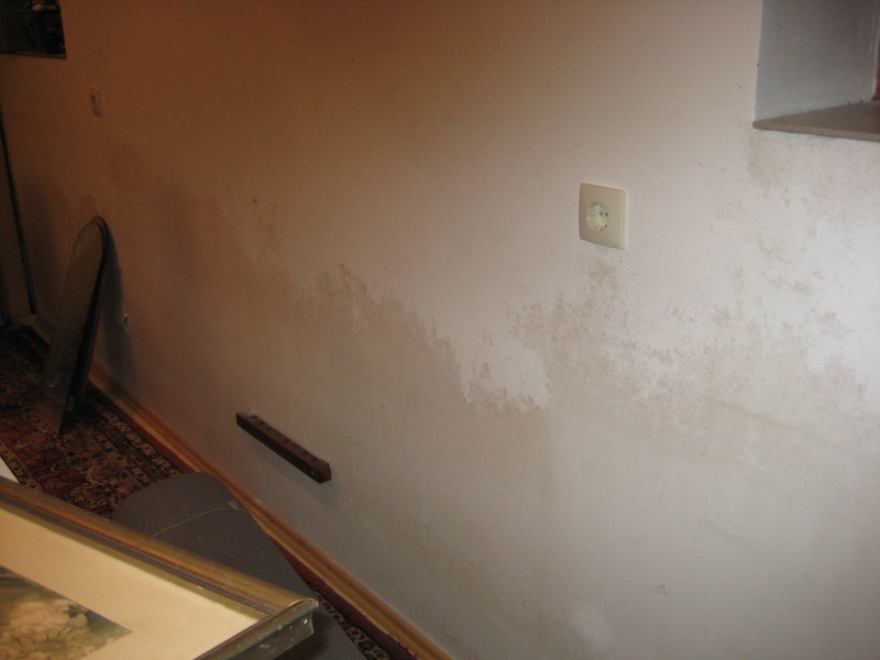

seit ca. 1 Jahr habe ich in meinem Reihenhauskeller feuchte Wände. Für mich scheint die Hausdurchführung der Hauptwasserleitung in irgend einer Weise an dem Problem beteiligt sein. An der Kelleraußenwand ist über die gesamte Breite des Hauses bis zu einer Höhe von 1 m die Wand feucht. In der Ecke der Wasserrohrdurchführung ist die Wand bis auf ca. 1.80 m feucht. Im weitern Verlauf an der Trennwand zum Nachbarhaus ist der Feuchtigkeitsbildung wesentlich geringer. Zur besseren Illustration schicke ich 2 Bilder mit. Neben der Wasserleitung in diesem Bereich verläuft auch ein Regenwasserfallrohr, dessen Wasser in einer unterirdischen Zisterne abgeführt wird.
Meine Frage ist nun, in welchen Schritten und mit welchen Handwerkern ich das vorliegende Problem angehen sollte.

Feuchte Kellerwand: Ursachenforschung vor Sanierung!
Ursache bestimmen, Sanierung dann erst ausführen
Mit Handwerkern sollten Sie dort erstmal gar nicht anfangen.
Die wird bei machen Bauunternehmen nur der Auftrag gesehen, und irgendwas saniert, nur nicht zielführend.
Suchen Sie sich ein Planungsbüro (Architektur- / Ingenieurbüro (Architekturbüro, Ingenieurbüro)), was mit solchen Abdichtungssanierungen Erfahrung.
Dann ist erstmal die Ursache zu suchen. Wenn es nicht einfach nur Kellerkondensation ist, muss man ggf. nach Rohrbrüchen suchen, nach Veränderungen der Grundwasserstände forschen, oder es ist einfach die Abdichtung und/oder Dränung defekt.
Dann sollte ein Sanierungskonzept aufzustellen.
Wenn das dann finanzierbar und sinnvoll ist, geht es mit Ausführungs- und Detailplanung (Ausführungsplanung, Detailplanung) weiter, danach folgt die Ausschreibung, dann erst kommen die Bauuneternhemer ins Spiel. -

Das Problem ist nur, das sich ...
Das Problem ist nur, das sich sehr wenige Planer mit derartigen Schäden auskennen, und auch diese Planer "nur" den Auftrag sehen, der Lohn für ihre Arbeit wird je größer der Sanierungsaufwand ist um so höher. -

Wenn die Sanierung erfolgreich, und die Investition dem Bauherren das Wert ist, ist es in Ordnung.
Nur allzu oft wird am Problem vorbei geplant und saniert. -

bei dem ersten Bild sieht man, dass die Feuchtigkeit rechts hinter dem Rohr ebenfalls vorhanden ist. Ich würde erst einmal behaupten, dass hier der Eintritt der Feuchtigkeit ist, weil sich diese weiter nach unten verbreitert. So würde aufsteigende oder durchdrückende Feuchtigkeit m.E. nicht aussehen.
Können Sie ein undichtes Heizungsrohr oder Abwasserrohr (z.B. Waschbecken) ausschließen?
