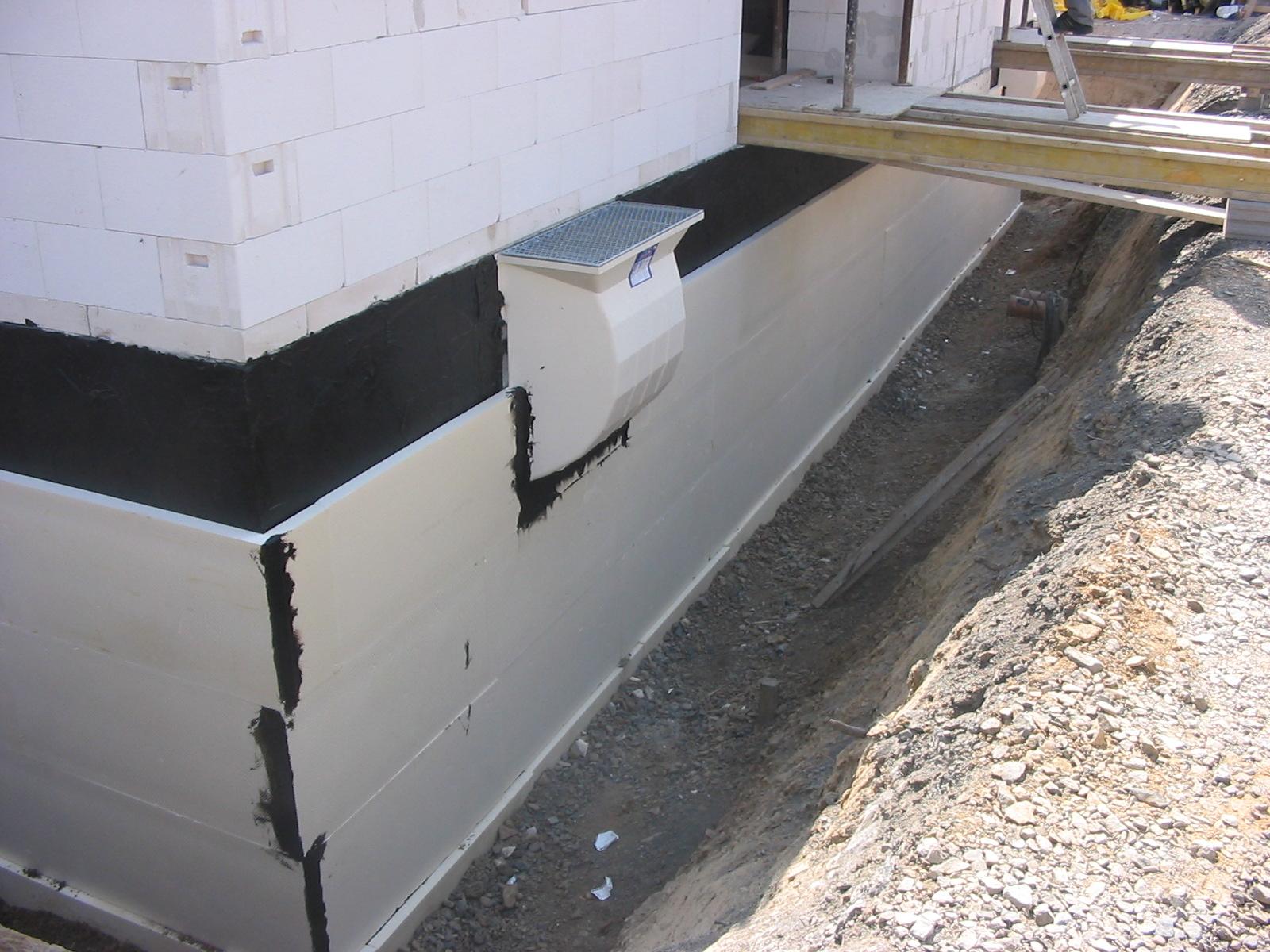

unser Haus wird langsam fertig und im Garten wurde nun die Erde verteilt.
Durch Zufall haben wir gesehen das eine große Ecke am Lichtschacht beschädigt wurde (Stück gerissen bzw. ausgebrochen )
Frage, wenn die Bauabnahme ist, müssen wir das hinnehmen wenn der Bauträger den Schacht flicken will mit was auch immer oder können wir auf einen neuen bestehen? .
Vielen Dank Gruß Bernie

Kunststoff-Lichtschacht: Reparatur akzeptieren oder Austausch fordern?
Hallo, es ist ein Kunststoff Schacht. Die Frage ...
Die Frage ist, muss ich eine Reparatur hinnehmen (wenn es überhaupt möglich ist ) oder kann ich auf einen neuen Schacht bestehen.
Gruß Bernie -
Lichtschacht-Typ: Detailansicht des beschädigten Modells
Es handelt sich um so einen Schacht ...
Es handelt sich um so einen Schacht. -

Die Frage ist doch die
was davon sehen Sie wenn das Gelände "angeschüttet" ist. Da kommt ja eh ein "Deckel drauf.
Und dann die Frage, ob Sie mit einem Finanziellen "Nachlass" zufrieden sind oder nicht.
Persönlich (keine Rechtsberatung) würde ich sagen:
Haben Sie einen defekten Lichtschacht bestellt? NEIN, also warum sollen Sie denn dann auch bezahlen. Und damit auch die Abnahme für den Schacht verweigern. Allerdings könnte der Bauträger Ihnen das "Übel" nehmen und dafür indirekt andere Dinge "verweigern". Also immer eine WIN-WIN Lösung versuchen zu erreichen.
Persönlich würde ich versuchen, je nach dem ob das Teil optisch noch gebrauchbar ist, einen Preisminderung auszuhandeln oder einen neuen. Ersteres dürfte dem Bauträger billiger kommen (wenn es für Sie akzeptabel ist).
... Der Unternehmer hat sein Gewerk bis zur Abnahme zuschützen ...
Wie, das ist sein Problem.
Oder gibt es einen Verursacher, den den Bauträger haftbarmachen kann? -

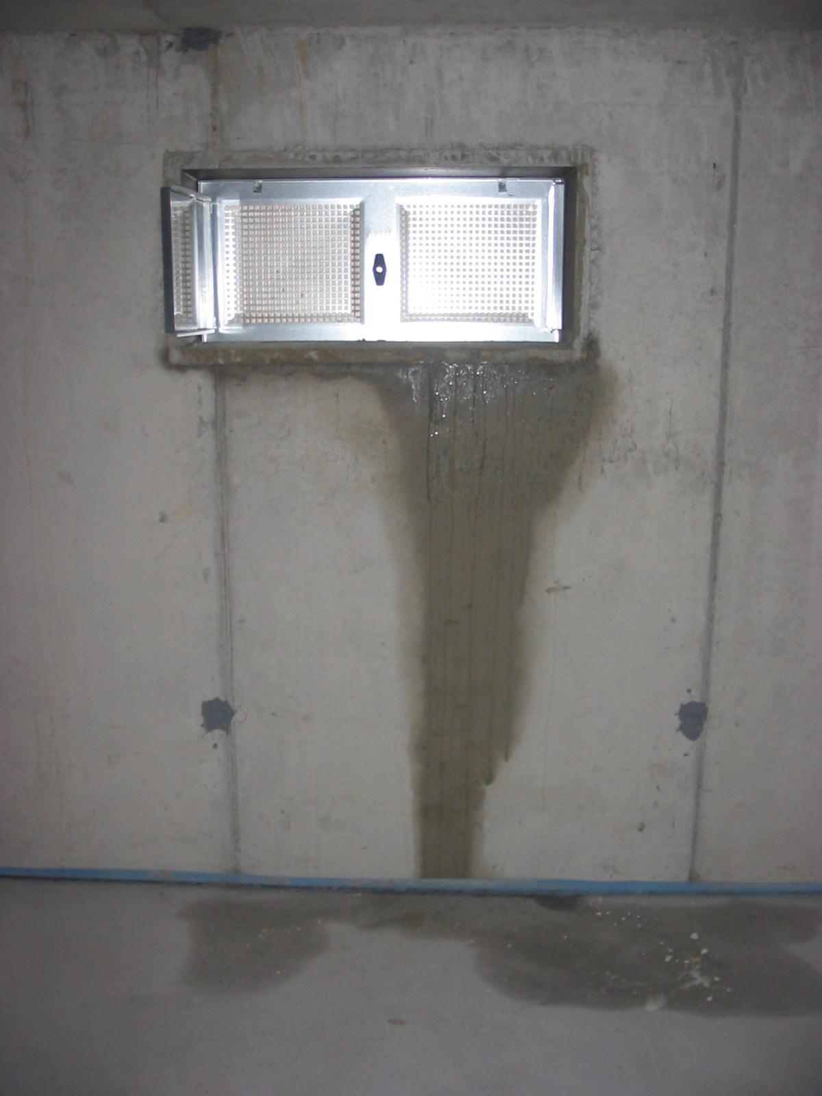

Wassereintritt im Keller: Ursache durch defekten Lichtschacht?
Jetzt läuft auch noch Wasser in den Keller ...
Jetzt läuft auch noch Wasser in den Keller.
Hier auch Bilder vom defekten Schacht.
Gruß Bernie -
Lichtschacht-Gutachten: Rückbau und Austausch unumgänglich!
der hat fertig
Moin,
da hilft nur der Rückbau und Ersatz. Die Stabilität ist dahin.
Aber eines, die Beschädigung scheint mir nicht die Ursache für den Wassereintritt zu sein.
Ist der nicht ausreichend und fachgerecht entwässert?
Grüße
Stefan Ibold -

Kellerabdichtung: Wassereintritt – Lichtschacht nicht das Hauptproblem!
Der Schacht ist nicht ihr Problem
ihr Problem ist viel mehr das Wasser in der Dämmung unter dem offenbar schon verlegten Estrich um Keller!
Gruß Thiele -

Der Schacht ist vermutlich sehr wohl das Problem!
1. Wo der Schacht gerissen ist, dringt auch Erde in den Schacht ein und bald haben Sie Dreck und Unkraut auf der Innenseite.
2. Die Feuchtigkeit dringt sehr wahrscheinlich an der unteren Kante des Schachtes ein, weil bei der Montage der Bereich um eine Schraube herum nicht richtig abgedichtet wurde.
3. Der Schacht muss (!) komplett ausgewechselt und der neue Schacht sehr sorgfältig eingebaut werden.
4. Falls der Schacht im Bereich einer Zufahrt liegt, muss die Erde um den Schacht herum sehr sorgfältig und ohne Steine an der Schachtwand verdichtet werden. Sonst besteht die Gefahr, dass der Schacht später durch den zunehmenden Druck durch über einen längeren Zeitraum weitere Verdichtung durch Fahrzeuggewichte im unteren Teil erneut reißt. In einem solchen Bereich würde ich einen Betonschacht bevorzugen.
5. Ich beschrieb genau das, was bei uns passiert ist, wenn auch bei einem größeren Schacht. -

Baumängel-Analyse: Wärmebrücke und Ausführungsqualität am Lichtschacht
"hmmm"
da iss hopfen- und malz verloren ... des 1 te. Bild
der 3er Kombination iss ein gutes Suchbild für Baumängel ...
als 1 tes. sehe ich eine satte Wärmebrücke ansonsten drehst
mir den Magen um wenn ich sowas anschauen muss : ( -
Lichtschacht-Austausch: Wasserdichter Anschluss und Rückstausicherung!
zum Lichtschacht
der Lichtschacht muss ausgetauscht und wasserdicht wieder angeschlossen werden. Entwässerung an die Regenentwässerung mittels rückstauventil sicherstellen.
der Rest den ich auf den Bildern sehe ist Murks hoch drei. wie können Handwerker nur so arbeiten? bei der Ausführungsqualität bezweifle ich, dass die Reparatur fachgerecht ausgeführt wird. -

Lichtschacht-Pfusch: Austausch fordern und Undichtigkeit beheben!
Klasse Pfusch!
1. Der Schacht ist völlig im A ... Sie bezahlen aber einen unbeschädigten, also sollten Sie auf Austausch bestehen.
2. Die Undichtigkeit im Bereich der Fenstereinfassung ist wesentlich schlimmer. Das muss unbedingt abgedichtet werden!
