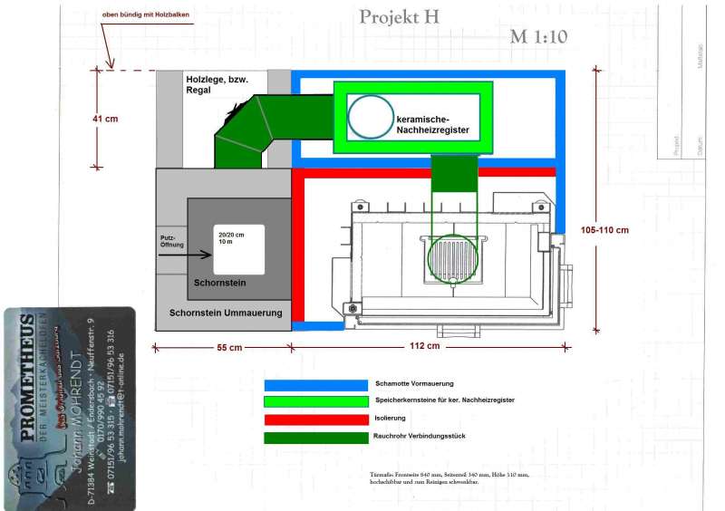

  3. Freistehender Schornstein: Designintegration bei Grundöfen & Kombiöfen
    Foto von Johann Mohrendt
    Bei Grundöfen und Kombiöfen ...
    kann es sogar sehr schön aussehen, da man um den Schornstein rum, die Heizflächen anbauen kann (siehe Bilder). Der Schornstein (nehme ich an, ist ein gemauerter) kann und darf frei stehen sein.
    http://www.promofen.de
    • BAU.DE / BAU-Forum: 1. Bild zu Antwort "Freistehender Schornstein: Designintegration bei Grundöfen & Kombiöfen" auf die Frage "Kamin freistehend im Raum: Wandanschluss notwendig? Vorschriften & Sicherheit" im BAU-Forum "Kamin und Kachelofen"
    • BAU.DE / BAU-Forum: 2. Bild zu Antwort "Freistehender Schornstein: Designintegration bei Grundöfen & Kombiöfen" auf die Frage "Kamin freistehend im Raum: Wandanschluss notwendig? Vorschriften & Sicherheit" im BAU-Forum "Kamin und Kachelofen"
    • BAU.DE / BAU-Forum: 3. Bild zu Antwort "Freistehender Schornstein: Designintegration bei Grundöfen & Kombiöfen" auf die Frage "Kamin freistehend im Raum: Wandanschluss notwendig? Vorschriften & Sicherheit" im BAU-Forum "Kamin und Kachelofen"
