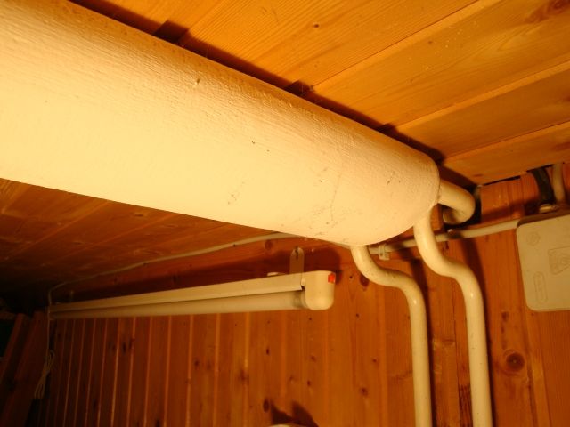

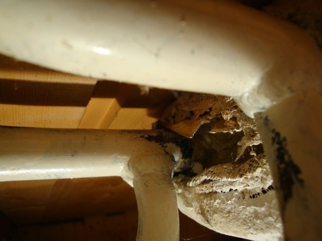

Hallo!
In meinem Einfamilienhaus (Baujahr '75) sind im Keller die Heizungsrohre aus dem Baujahr dick ummantelt (siehe Bilder). Wegen Umbaumaßnahmen müssen wir diese Ummantelung an einer Stelle abmachen, wovor ich Bedenken habe, weil ich mir vorstellen könnte, dass dort Asbest verbaut wurde. Ist das 1975 in derartigen Rohren üblich gewesen? Anbei einige Bilder.
An einigen Stellen kann man den Aufbau erahnen, da nicht ganz sauer verputzt wurde. Über dem Eisenrohr lagert zunächst einige cm dicke gelbe Wolle, darüber kommt ein hauchdünnes braunes Papier, das aussieht wie Wachspapier. Darüber liegt eine grobe gewebeartige Ummantelung (sieht aus wie Jute) mit einer rechteckigen Maschenweite von ca. 0,3 x 0,3 cm und abschließend Putz.
Würde mich über Hinweise, Ratschläge etc. sehr freuen!
Am meisten fürchte ich mich vor dem braunen Papier  -  könnte das Asbestpappe sein? Es ist hauchdünn, braun, wachsartig und durchscheinend. Was ist das?
Viele Grüße
Martin

    🔴 Gefahr: Bei Heizungsrohrisolierungen aus dem Baujahr 1975 besteht ein hoher Verdacht auf Asbest.
    Ich empfehle dringend, die Arbeiten an der Isolierung sofort zu stoppen. Asbestfasern sind krebserregend und können beim Bearbeiten freigesetzt werden.
    Ich rate Ihnen, eine Asbestanalyse von einer zertifizierten Firma durchführen zu lassen. Diese kann zweifelsfrei feststellen, ob Asbest vorhanden ist. Die Kosten für eine solche Analyse variieren, sind aber eine sinnvolle Investition in Ihre Gesundheit.
    Sollte Asbest festgestellt werden, muss die Entfernung von einem Fachbetrieb gemäß den geltenden Vorschriften durchgeführt werden. Keinesfalls selbst entfernen!
    👉 Handlungsempfehlung: Beauftragen Sie umgehend eine Asbestanalyse und lassen Sie die Isolierung bis dahin in Ruhe.

    🔴 Gefahr: Bei Baujahr 1975 ist die Wahrscheinlichkeit sehr hoch, dass sowohl die gelbe Wolle als auch das braune Papier Asbestfasern enthalten. Jede mechanische Bearbeitung, wie das Entfernen der Ummantelung, kann gefährliche Fasern freisetzen. Asbest ist krebserregend und darf nicht ohne Schutzmaßnahmen angefasst werden.
    ➕ Ergänzung: Die Beschreibung des Aufbaus (Eisenrohr, gelbe Wolle, braunes Papier, Gewebe, Putz) ist typisch für asbesthaltige Rohrisolierungen der 1970er Jahre. Das braune Papier könnte Asbestpappe sein, die gelbe Wolle asbesthaltige Mineralfaser. Eine optische Unterscheidung ist ohne Laboranalyse nicht möglich.
    👉 Handlungsempfehlung: Führen Sie keinerlei Arbeiten an der Isolierung durch. Betreten Sie den Keller nur mit Atemschutzmaske (mindestens FFP3) und vermeiden Sie Staubaufwirbelung. Beauftragen Sie umgehend einen zertifizierten Asbestsachverständigen mit einer Probenahme und Laboranalyse. Die Kosten für eine Asbestanalyse liegen je nach Labor und Anzahl der Proben zwischen 50 und 150 Euro pro Probe. Lassen Sie vor den Umbaumaßnahmen eine vollständige Asbestkartierung des Gebäudes durchführen. Nur ein Fachmann kann die sichere Entsorgung und Sanierung durchführen.
    Bei Heizungsrohrisolierungen aus dem Baujahr 1975 besteht ein sehr hohes Risiko für Asbestverwendung, insbesondere in Form von Asbestpappe, Asbestmörtel oder asbesthaltiger Mineralwolle – alle gängige Materialien der damaligen Zeit für Wärmedämmung und Brandschutz.
    🔴 Gefahr: Das beschriebene hauchdünne, braune, wachsartige und durchscheinende Papier entspricht in allen Merkmalen klassischer Asbestpappe, die bis in die 1980er-Jahre hinein standardmäßig zur Rohrumhüllung eingesetzt wurde und bei Beschädigung oder mechanischer Bearbeitung gefährliche Asbestfasern freisetzen kann.
    🔴 Gefahr: Auch die gelbe Wolle könnte asbesthaltige Mineralwolle sein – insbesondere wenn sie flockig, brüchig oder staubend ist – und stellt bei jeder Bearbeitung (z. B. Abschlagen, Schneiden, Abkratzen) eine ernsthafte Einatmungsgefahr dar.
    ⚠️ Korrektur: Es ist nicht zulässig, die Ummantelung eigenständig zu entfernen oder zu bearbeiten – selbst bei geringstem Verdacht auf Asbest besteht ein unverzichtbarer Schutz- und Verbotstatbestand gemäß TRGS 519 und der Gefahrstoffverordnung.
    ➕ Ergänzung: Eine visuelle Einschätzung oder Fotobewertung ist keinesfalls ausreichend für eine sichere Ausschlussdiagnose – nur eine mikroskopische Faseranalyse (REM/EDX oder Lichtmikroskopie) durch ein akkreditiertes Labor liefert eine rechtsverbindliche Bestätigung oder Entlastung.
    ➕ Ergänzung: Die Kosten für eine Asbestanalyse liegen je Probenahmestelle typischerweise zwischen 80 € und 150 €; bei mehreren Verdachtsstellen oder komplexer Probenentnahme (z. B. unter Schutzmaßnahmen) können diese deutlich steigen.
    👉 Handlungsempfehlung: Beauftragen Sie umgehend einen zertifizierten Asbestsanierer oder einen anerkannten Sachverständigen für Gefahrstoffe, der vor Ort eine risikobasierte Probenahme nach TRGS 519 durchführt und die weitere Vorgehensweise – ggf. unter Absperren des Bereichs und Luftreinigung – fachgerecht festlegt.

  2. Rohrisolierung: Gipsverband – Aufbau & Materialien
    Gipsverband
    Ich kenne eine Rohrdämmung, da wurden die Rohre mit Reisswollesträngen umwickelt, dann mit Ölpapier (gab es früher auch beim Fleischer zum Einpacken der Wurst) und dann mit einer Gipsbinde verkleidet, wie sie in feinerer Ausführung auch für Arm- und Beinbrüche (Armbrüche, Beinbrüche) verwendet wurde.
  3. Asbestfreie Rohrisolierung? Gipsarm-Optik prüfen!
    Stimmt ... die äußerste Schicht erinnert stark an einen Gipsarm ...
    Stimmt ... die äußerste Schicht erinnert stark an einen Gipsarm etc. Kann ich also davon ausgehen, dass so eine Konstruktion in der Regel asbestfrei ist?
    Wie kommt man am besten an das Heizungsrohr dran, die Isolierung einfach aufsägen?
    Viele Grüße und danke schon mal
    Würde mich über weitere Hinweise sehr freuen!
    Martin
  4. Gipshaut entfernen: Werkzeug-Tipps für Rohrisolierung
    Wenn es wirklich ein Gipsverband ist ...
    mit einer Geflügelschere die Gipshaut aufschneiden, Rest abwickeln. Die Hausfrau nicht informieren, wenn die Geflügelschere nachher wieder ihrem eigentlichen Zweck dienen soll.
    Eine alte Rosenschere tut es zur Not auch.
