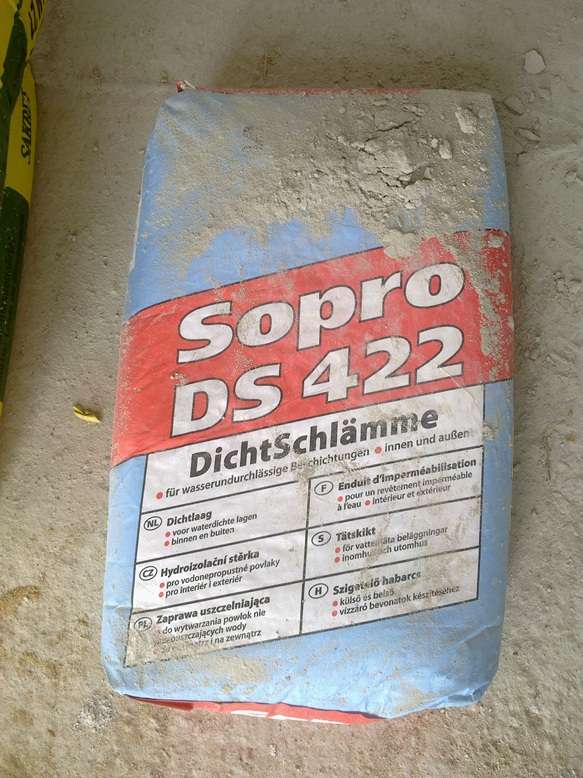

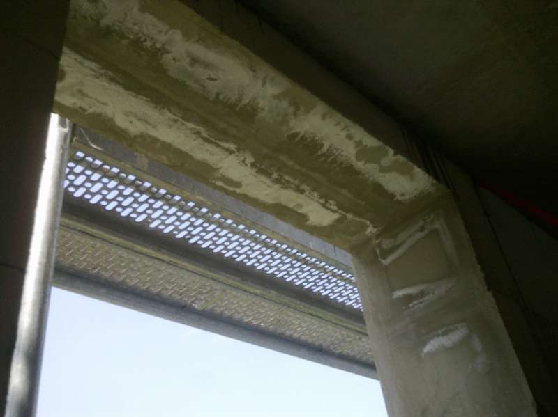

Guten Abend liebe Experten,
wir lassen gerade von einem Generalunternehmer unser Haus bauen. Jetzt haben wir gesehen, dass in einer Fensterlaibung für uns nicht erklärbare Flecken aufgetaucht sind. Diese Laibung ist aber weniger Feuchtigkeit / Regen ausgesetzt als viele andere Fenster / Türen ... aber komischerweise treten nur hier diese Flecken auf. Das Haus befindet sich noch im Rohbau (das Dach wird gerade gedeckt). Die Laibungen wurden von den Rohbauern mit einer Dichtschlämme ("Sopro DS 422") verputzt.
Was könnten denn diese Flecken sein? Kann es sich hier schon um Salpeterausblühungen bzw. Schimmel handeln? Mit dem Rohbau wurde Mitte April begonnen. Vielen Dank für hilfreiche Antworten.
viele Grüße

    ⚠️ WICHTIG: Die verwendete Dichtschlämme (Sopro DS 422) ist kein Ersatz für eine dauerhafte Feuchtesperrmaßnahme – fachgerechte Anschlussdetails und thermische Durchkontinuität müssen überprüft werden.

    • Dichtschlämme: Die Verwendung von Dichtschlämmen kann helfen, das Eindringen von Feuchtigkeit zu verhindern. Es ist wichtig, dass diese fachgerecht aufgebracht werden.

    Der vorliegende Sachverhalt beschreibt Feuchtigkeitsflecken und Ausblühungen an einer Fensterlaibung im Rohbau, die mit einer Dichtschlämme (Sopro DS 422) verputzt wurde. Die Flecken treten isoliert an einer Stelle auf, obwohl andere Laibungen stärkerer Witterung ausgesetzt sind. Dies deutet auf ein lokales Problem hin, das nicht allein durch allgemeine Baufeuchte erklärbar ist.
    🔴 Gefahr: Die weißen, kristallinen Ablagerungen sind typische Ausblühungen (Salze), die durch auswaschbare Bestandteile aus Mörtel, Beton oder der Dichtschlämme entstehen. Dies ist ein klares Zeichen für einen aktiven Feuchtigkeitstransport durch das Bauteil. Ein Schimmelbefall ist im Rohbau bei guter Belüftung und fehlendem Nährboden (Tapete, Putz) eher unwahrscheinlich, aber nicht ausgeschlossen, wenn die Feuchtigkeit lange anhält.
    ⚠️ Korrektur: Die Annahme, dass die Laibung weniger Feuchtigkeit ausgesetzt sei, ist trügerisch. Die Ursache liegt nicht zwangsläufig in direktem Schlagregen, sondern kann in einem Bauschaden wie einer undichten Fensteranschlussfuge, einer fehlerhaften Dichtungsebene oder einer Kältebrücke liegen, die zu Tauwasserausfall führt. Die Dichtschlämme allein ist keine dauerhafte Abdichtung gegen drückendes Wasser.
    ➕ Ergänzung: Es ist dringend zu prüfen, ob die Dichtschlämme korrekt aufgetragen wurde (Schichtdicke, Untergrundvorbereitung) und ob die Anschlüsse zwischen Fensterrahmen und Mauerwerk fachgerecht abgedichtet sind. Zudem sollte die Hinterlüftung des Rohbaus sichergestellt sein, um die Baufeuchte abtrocknen zu lassen. Eine einfache Feuchtigkeitsmessung mit einem CM-Gerät kann den Feuchtegehalt im Putz objektivieren.
    👉 Handlungsempfehlung: Dokumentieren Sie die Flecken fotografisch und informieren Sie umgehend den Generalunternehmer schriftlich über den Mangel. Bestehen Sie auf einer fachlichen Untersuchung der Ursache durch einen Bausachverständigen oder den ausführenden Fachbetrieb. Lassen Sie die betroffene Stelle öffnen, um die Abdichtungsebene zu prüfen. Führen Sie keine eigenmächtigen Sanierungsversuche (z.B. Überstreichen) durch, da dies die Ursache nur kaschiert und zu Folgeschäden führt. Die Sanierung muss die Feuchtigkeitsquelle beseitigen, bevor der Putz erneuert wird.
    Die beschriebenen Flecken in der Fensterlaibung während des Rohbaus sind ein frühzeitiges Warnsignal für mögliche Feuchteschäden, die sich bei unzureichender Trocknung oder fehlerhafter Ausführung gravierend verschärfen können.
    🔴 Gefahr: Salpeterausblühungen (Effloreszenzen) deuten auf kapillare Feuchtigkeitsaufnahme und Salztransport aus dem Mauerwerk hin – ein klares Indiz für fehlende oder unzureichende Horizontalsperre, falsche Putzabfolge oder mangelnde Trocknung.
    🔴 Gefahr: Schimmelbildung ist bei noch nicht abgeschlossener Bauabwicklung und hoher Luftfeuchte im Rohbau prinzipiell möglich – bereits bei Oberflachenfeuchte über 80 % rel. Luftfeuchte und Temperaturen ab 10 °C können Sporen keimen; eine visuelle Unterscheidung von Ausblühungen ist ohne Laboranalyse nicht sicher möglich.
    ⚠️ Korrektur: Die Verwendung von Dichtschlämme "Sopro DS 422" allein in der Laibung ist keine ausreichende Feuchtesperrmaßnahme – sie dient lediglich als temporärer Feuchteschutz, nicht als dauerhafte Horizontalsperre oder kapillarbrechende Schicht.
    ➕ Ergänzung: Die Flecken könnten auch auf Kondensatbildung infolge thermischer Schwachstellen (z. B. fehlende Wärmedämmung im Laibungsbereich, Kältebrücken) oder auf unzureichende Lüftung während der Bauphase zurückzuführen sein.
    ➕ Ergänzung: Da der Rohbau Mitte April begonnen wurde und das Dach gerade gedeckt wird, ist mit erheblicher Restfeuchte im Mauerwerk zu rechnen – eine beschleunigte Trocknung durch gezielte Lüftung und ggf. technische Trocknung ist dringend erforderlich, um Schäden zu vermeiden.
    👉 Handlungsempfehlung: Beauftragen Sie unverzüglich einen unabhängigen, zertifizierten Sachverständigen für Feuchteschäden (z. B. nach DIN 18022 oder mit Zertifizierung durch die Deutsche Gesellschaft für Mauerwerk) zur Vor-Ort-Untersuchung – inkl. Feuchtemessung, thermografischer Analyse und ggf. Materialprobenahme zur Klärung der Fleckenursache.

    Ursache der Flecken ✅ Konsens Lokaler Bauschaden (defekte Fensteranschlussfuge, fehlerhafte Dichtungsebene, Kältebrücke), nicht allgemeine Baufeuchte.
    Ausblühungen (Effloreszenzen) ✅ Konsens Sicherer Hinweis auf aktiven Feuchtigkeitstransport – nicht harmlos, sondern Indikator für gravierende bauphysikalische Defizite.

    👉 Handlungsempfehlung: Die betroffene Fensterlaibung ist nicht als "normale Baufeuchte" zu bagatellisieren. Es handelt sich um ein lokal begrenztes, aber bauphysikalisch signifikantes Problem mit hohem Schadenspotenzial. Die Sanierung muss bei vollständiger Kenntnis der Ursache erfolgen – vorherige Öffnung zur Sichtprüfung und fachliche Dokumentation sind zwingend.
