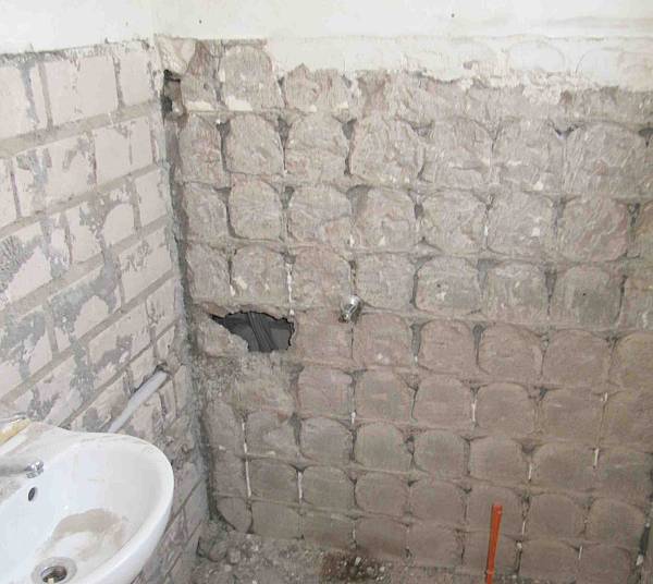

Wie bekomme ich am besten ein Loch in einer vorgebauten Schamottwand geschlossen => s. Bild. Putzträgernetz? Aber wie befestigt man das am besten?
Vielen Dank

    Um ein Loch in einer verputzten Schamottwand fachgerecht zu schließen, empfehle ich folgende Vorgehensweise:
    • Vorbereitung: Entfernen Sie lose Putzreste rund um das Loch. Reinigen Sie die Fläche gründlich von Staub und Schmutz.
    • Putzträgernetz: Ein Putzträgernetz ist sinnvoll, um die Stabilität des neuen Putzes zu gewährleisten. Schneiden Sie das Netz etwas größer als das Loch zu.
    • Befestigung: Das Putzträgernetz kann mit Ansetzgips oder Montagekleber an der Schamottwand befestigt werden. Alternativ können Sie kleine Dübel verwenden, falls die Wand dies zulässt. Achten Sie darauf, dass das Netz gut fixiert ist.
    • Verputzen: Tragen Sie eine erste Schicht Putz auf, um das Netz einzubetten. Lassen Sie diese Schicht trocknen. Anschließend können Sie eine zweite Schicht auftragen, um eine ebene Oberfläche zu erzielen. Verwenden Sie einen für Schamott geeigneten Putz.
    • Oberflächenbehandlung: Nach dem Trocknen des Putzes können Sie die Oberfläche nach Bedarf schleifen und streichen.
    👉 Handlungsempfehlung: Achten Sie auf die Herstellerangaben der verwendeten Materialien bezüglich Trocknungszeiten und Verarbeitungshinweise.
